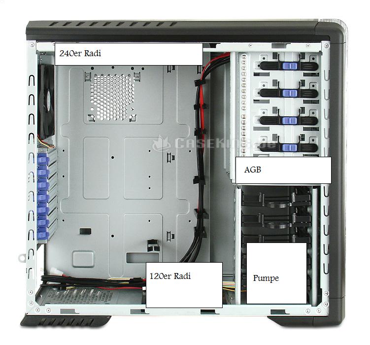

Unterbringung der Bauteile im Gehäuse
Da meine Kenntnisse im Umgang mit Bildbearbeitungsprogrammen sehr eingeschränkt sind, kann ich lediglich eine stümperhafte Skizzierung mit Paint anbieten.
gehaeuse-jpg.86170
Kann man das so machen?
Die beiden Gehäuselüfter in der Front- und Rückseite sollen weiterhin erhalten bleiben. Der 120er Radi im Boden soll ebenfalls kühle Luft in das Gehäuse blasen. Der 240er Radi transportiert dann die warme Luft aus dem Gehäuse.
Sind die Bauteile im Gehäuse sinnvoll angeordnet?
Ist der Luftstrom zur Kühlung des Mainboards so ausreichend?
Ist es besser, den Lüfter auf der Rückseite durch den 120er Radi zu ersetzen (der Boden wäre dann frei bzw. durch einen Lüfter genutzt)?

Also die Eheim 230V würde ich rausnehmen, da eher umständlich zu bedienen. Würde eher die hpps+ nehmen is zwar deutlich besser, aber auch 30€ teurer.
Warum als 240er nich den hier? wäre halt stimmiger her und 1€:freak: billiger.
Ja kühlleistung ist genauso gut und man kann sie genauso verschlauchen
Ja mit dem verbesserten Sys biste auf alle fälle auch für Graka-Kühlung gewappnet.
Von der Bauhöhe sollten die sich nicht viel schenken.
Ich schätz mal MAX.1l Gemisch sollten reichen. bzw hier das konzentrat musste dann halt mit aqua dest mischen.
Würde den 120er entweder in die Front einbauen also radi und pumpe tauschen. Wenn das nicht geht lieber oben ihn anstatt des Lüfters.
ja solange den in der Front und Back einen Lüfter hast reicht das dicke.
Problem könnte der 240 Radi machen, da die aufsteigende Warme Luft durch den 240er geht und das Wasser eher aufheitzt anstatt kühlt.;)
Hier mal Link da is der Radi auch oben eingebaut
Lüfter passen AGb is nich schlecht könnnte aber probleme beim befühlen geben. Hier mal eine alternative (gints auch mit250ml).
Den müssteste dann halt, wenn kein Platz mehr is extern hinmachen:(
Der CPU is TOP hab ich selbst mit gekauft. Wenn de den kaufst, würd ich ihn als erstesn mal aufschrauben umzuschauen, ob die dichtringe richtig sitzen.;) Gabs teilweise Probs:evillol:
TOP das du die FAQ gelesen hast:D und dir bereits gedanken gemacht hast.
Huhu, Dein Thread ist doch gut gestaltet und das Pic ausreichend ;)
1. Die Kühlleistung reicht auch aus, um eine GraKa zu integrieren. Ich würde sogar auf den zusätzlichen Single verzichten - es sei denn Du willst eXtreme erzielen. Für einen leisen und gut gekühlten Dauerbetrieb reicht jeder 240er Radi aus und der 120er ist unverhältnismäßig teuer. Dein Budget ist ja begrenzt und so hättest Du den GraKa-Kühler schon fast wieder raus.
2. Ein Liter reicht ebenfalls - höchstens mit GraKa und zweitem Radi könnte es knapp werden.
3. Die "normale" Eheim hat meiner Meinung nach ausgedient - nimm die HPPS oder besser noch eine Laing mit AGB Aufsatz (Deiner fällt dann weg). Entkoppelt und gedämmt ist die sehr leise und benötigt sehr wenig Platz, besonders durch den aufgesetzen AGB. Die HPPS als Station mit AGB bekommst Du aber auch annehmbar auf dem Boden montiert. Is Geschmackssache mit den Pumpen...
4. Den Radi unterm Deckel einzubauen ist schon Ok, ist je nach Gehäuse manchmal schwierig. Aber lass das auf Dich zukommen, Wasserkühlung ist auch viel Erfahrungswert.
5. Die Lüfter sollten die Luft durch den Radi ziehen (ist effektiver als draufblasen lassen) und Du kanst ruhig Gehäuseluft aus dem Gehäuse saugen. Denn Du benötigst neben einer Wasserkühlung immer auch eine vernünftige (natürlich leise) Gehäusebelüftung - und dann ist der Temp.-Unterschied im Gehäuse nicht wirklich signifikant.
Die Gehäusebelüftung ist sehr wichtig, denn bei fehlendem Luftzug durch nen CPU-Kühler können die Spannungswandler des MoBo sehr heiß werden. Bei mir hat das Probleme verursacht und seit dem bläst extra ein leiser 120er aufs Mobo.
6. Lüfter vorne + unten rein // Hinten + 2x Radi raus bedeutet, dass Du nen leichten Unterdruck im Gehäuse hast. Ist nicht schlimm, aber dadurch zieht Luft (und vor allem Staub) unkontrolliert an allen möglichen Lücken im Gehäuse rein. Staubfilter vor den Lüftern erzielen also kaum Effekt. Ich würde ruhig den rückseitigen Lüfter ebenfalls reinblasen lassen, so bekommst Du nen leichten Überdruck und die Radi-Lüfter haben leichtes Spiel ;)
7. Die Yate-Loon sind nicht unbedingt real silent und müssten daher unbedingt für den Dauerbetrieb drosselbar sein (Lüftersteuerung). Als low-cost kann ich die Revoltec empfehlen, kosten 8,90 pro Stück und sind dank Gleitlager ohne Nebengeräusche. Da es die bei Aqua-tuning nicht für den Preis gibt, würd ich an Deiner Stelle nochmal bei Caseking.de vergleichen. Die haben auch fast alles, was der Wasserkühler-Fan begehrt, und zu dem *diesen krassen 120mm DarkGrey Revoltec*

Ein 240er reicht allerdings merkt man schon wenn die Graka dranhängt das es knapp wird von der Kühlleistung
Die Pumpe HPPS+ mit schaumstoff entkoppeln
Wie hoch und breit ist der raum in den 3,5"
Füllmenge: ca. halber Liter
Radiator unten reinblasend und oben rausblasend das wär ein sehr guter Airflow
