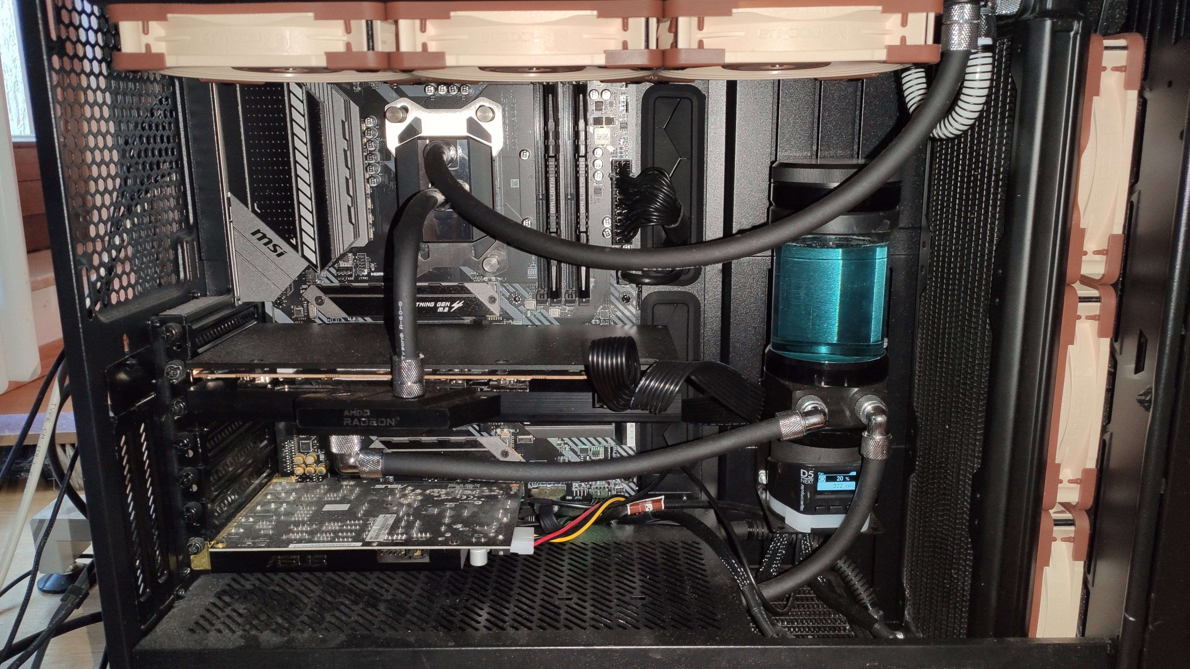

Ich hab auch eine reine interne Wakü in mein Meshify 2 verbaut. Bei Detailfragen einfach melden.
Verbaut habe ich 2x360mm und1x140mm (Hardware Labs Black Ice Nemesis GTS) mit Noctua-Lüftern. Mehr geht auch nicht rein. Komplett leise ist das System unter last nicht, eher ein leises rauschen im Hintergrund.
Als Pumpe ist eine D5 Next mit Ultitop im Einsatz. Wollte eine "all in one" Lösung bei der Steuerung. Die speist mit ihrem PWM-Signal den internen Hub, der dann die sieben Lüfter befeuert. Lüfter sine PI-Geregelt, Pumpe reiner P-Regler. Damit im idle absolut unhörbar.

Sehr cool!
Lohnt sich der 140mm Radi im Boden? Würde ich mir nämlich gerne sparen wollen eigentlich..
Hast du auch Schläuche auf der Rückseite laufen lassen?
Reaktionen: Cruizyy
Nilson schrieb:
Der Radiator in der Front ist ein XFlow, also oben rein, unten raus.
Die Idee mit dem XFLow finde ich gut.
Wieso hast du dafür einen weißen Schlauch verwendet? Geht das mit dem EPDM Schlauch nicht weil der sonst knickt?
Ich hab Norprene Schläuche verbaut. Die kommen ohne Weichmacher aus, sind aber recht weich. Selbst mit Knickschutzfeder hab ich den Radius an der Stelle nicht hinbekommen, daher hab noch ein Stück Schlauch aus meiner alten Kühlung verwendet.
Reaktionen: Cruizyy
Sieht du denn eine Chance, dass es mit EPDM klappen könnte?
Mit EPDM hab ich keine Erfahrung.
Reaktionen: Cruizyy
Würde sagen nein, hab auch die EPDM 16/10er und so extrem gebogen wirst du den zwar bekommen aber über Monate lang wird der sich dann immer mehr knicken weil der Rand nach gibt.
Hatte deutlich weniger Radius bei mir am Anfang und nach 3 Monaten sah das schon recht "gefährlich" aus dass der irgendwann knickt.
Aber du kannst einfach zwei 90° Fittinge mit sehr kurzem Schlauch dazwischen verwenden.
Kostet zwar mehr, ist dann aber save.
Reaktionen: Cruizyy
