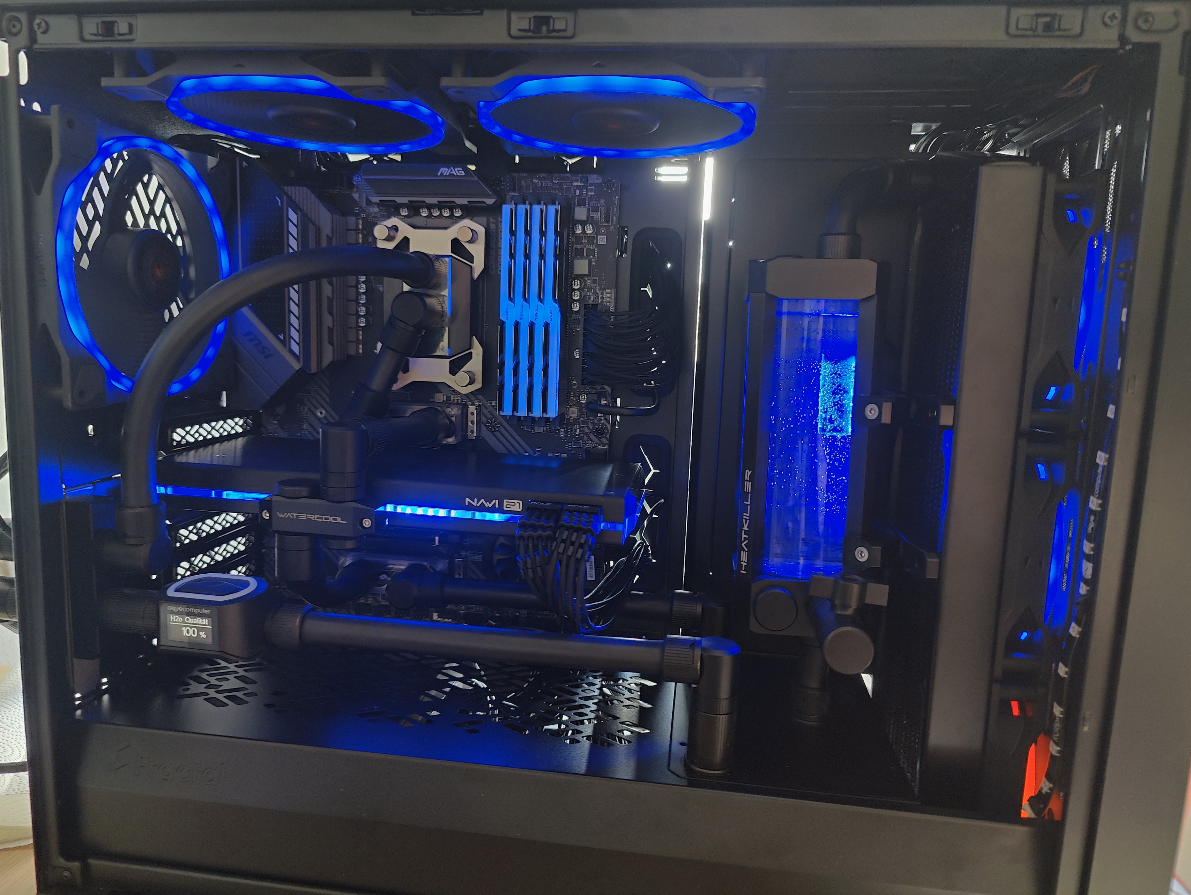

Das Fractal Design R6 taugt für interne Wakü sowieso nicht, viel zu wenig Platz.
Das würde ich nicht sagen, mein Meshify 2 ist auch nur 7 mm breiter und 1 cm höher als das Define 6.
Ich habe dort auch problemlos eine Wasserkühlung verbaut.
Bild ist was älter, momentan ist aktuell andere Hardware verbaut.
