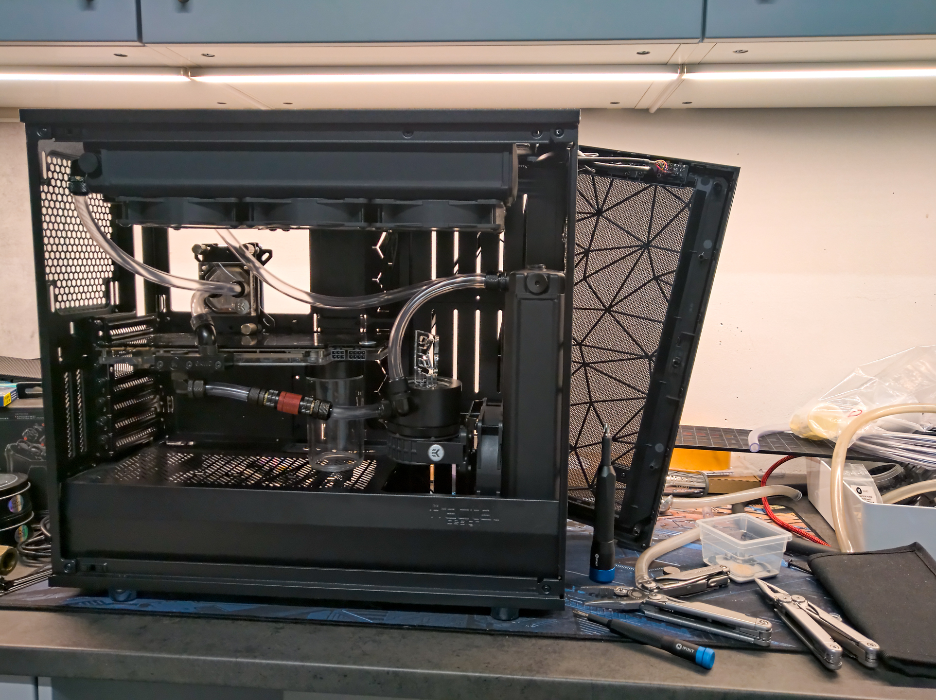

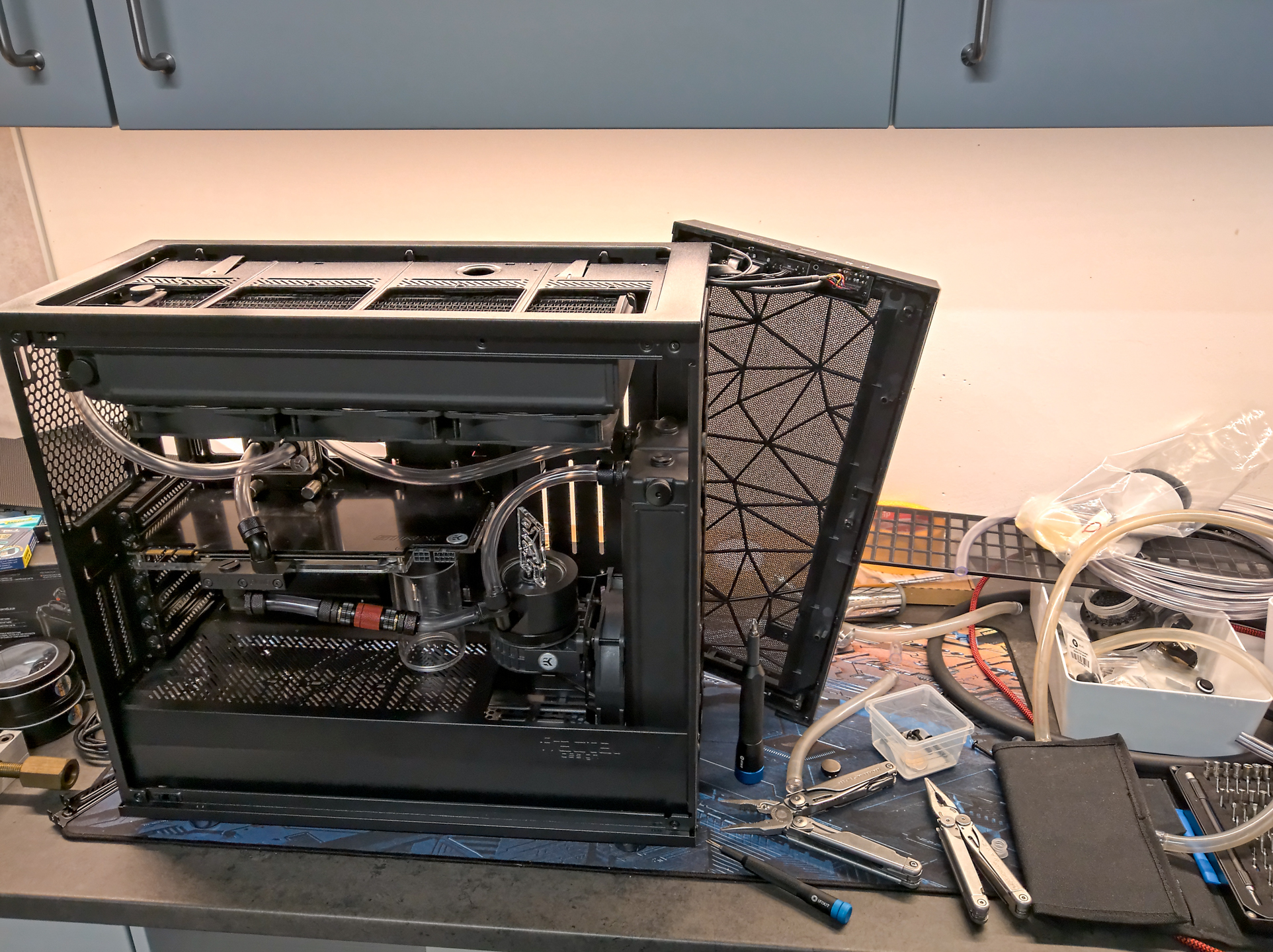

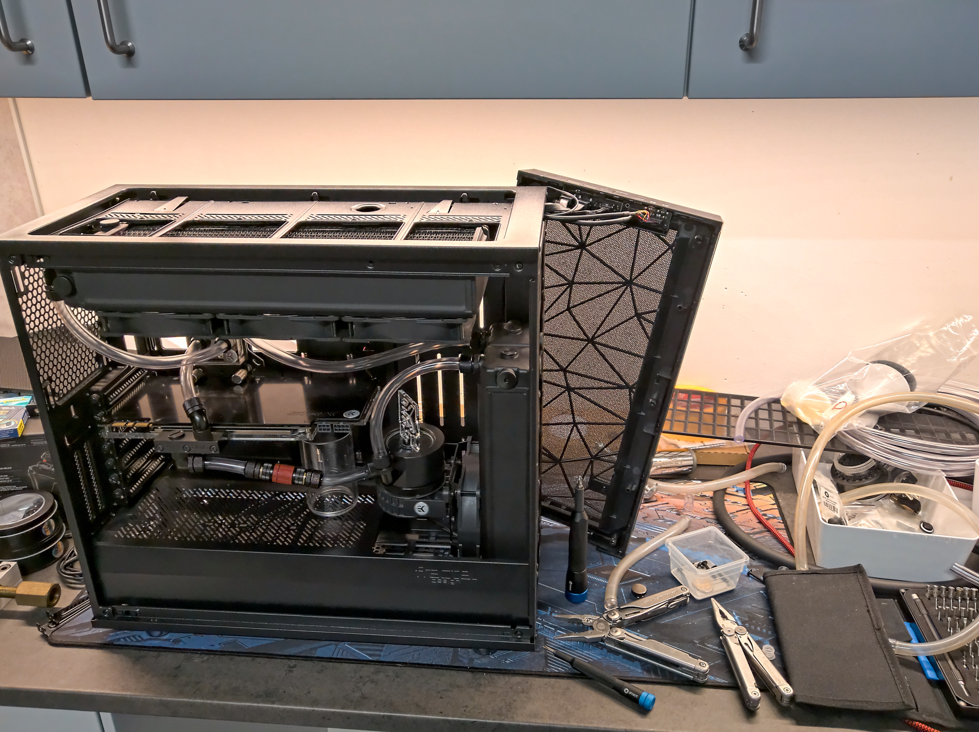

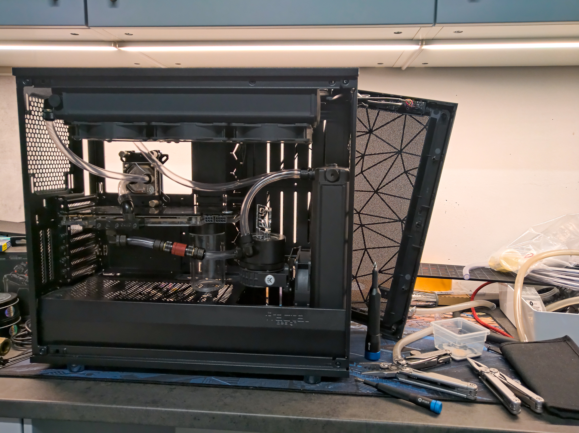

Garnicht mal, in das Case sollten ein 360er & ein 140er passen. Habe das in das Fractal Meshify S2 meiner Frau gequetscht, das ist (bis auf wenige Milimeter) vergleichbar mit dem Meshify 2. Werde mal Fotos liefern, ist eng aber machbar. Und 5x 120mm (thick) sind schon ordentlich für die Größe!Cruizyy schrieb:

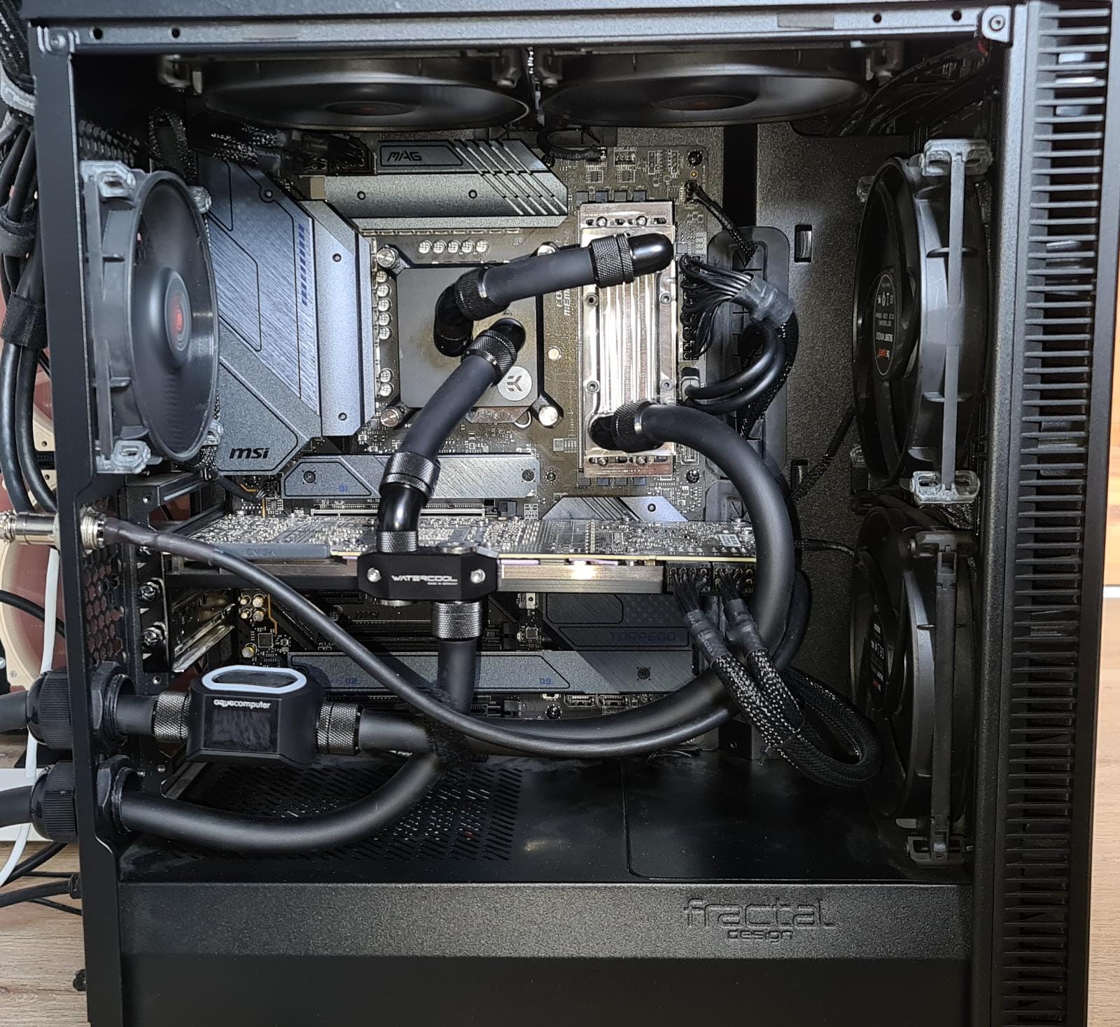

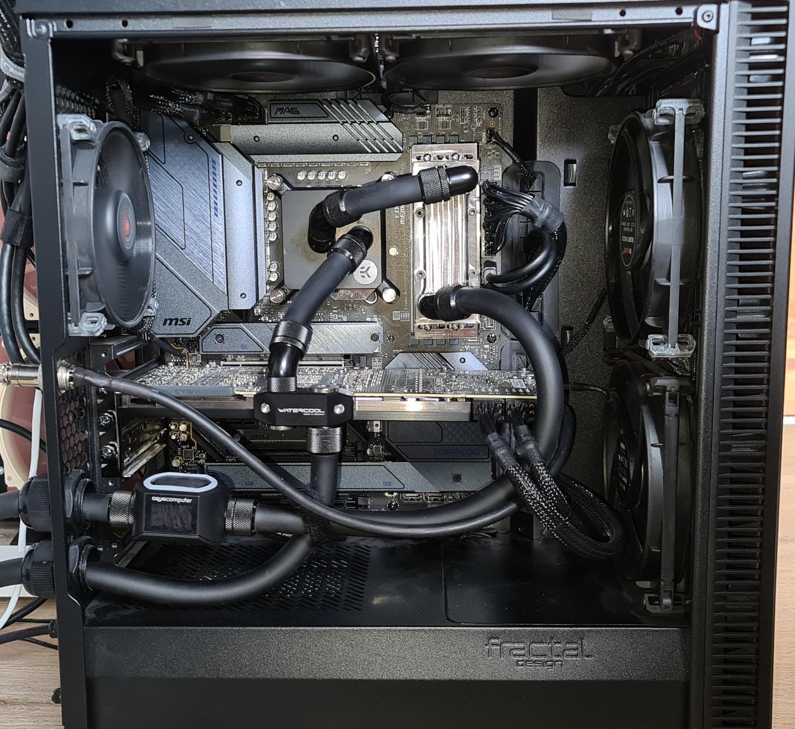

Wie @Nilson gezeigt hat, geht mit Slim Radiatoren sogar 6x120 + 1x140!
Hier nun die Bilder als Beispiel für das absolute Gegenteil von Slim! 😁 Die Radis sind inklusive Lüfter 85mm dick! Davon nicht täuschen lassen, bei Standard Radis sieht das anders aus, da ist mehr Luft. Und bei @Nilson im Bild, mit Slims ist ja sogar noch richtig Platz! Wie gesagt, mit SR2s ist es eng aber auch machbar.

- Fractal Design Meshify S2
- 1x 360er Top, 1x 240er Front (Hardwarelabs SR2-Extreme, 60mm)
- EK-XRES 100 Revo D5 mit VPP775, per 120mm Bracket am Front Radiator
- der Top Radiator ist knapp im Einbau, einmal drin gehts, aber auch nur weil in den Fractals die Radis aussermittig montiert werden können
- wir reden hier von einem R7 2700X und einer GTX1080
- mit der Aquasuite, die Pumpe auf Minimum, den Arctics die du hast und die Wassertemperatur auf 35° geregelt sind die Lüfter meist auf 400-600rpm und für meine Frau fast unhörbar, beim z.B. SOTR zocken rauscht es dann leicht (unter dem Tisch), für mich trotz SR2 & low RPM persönlich zu nervig, für sie völlig ok und schön leise
