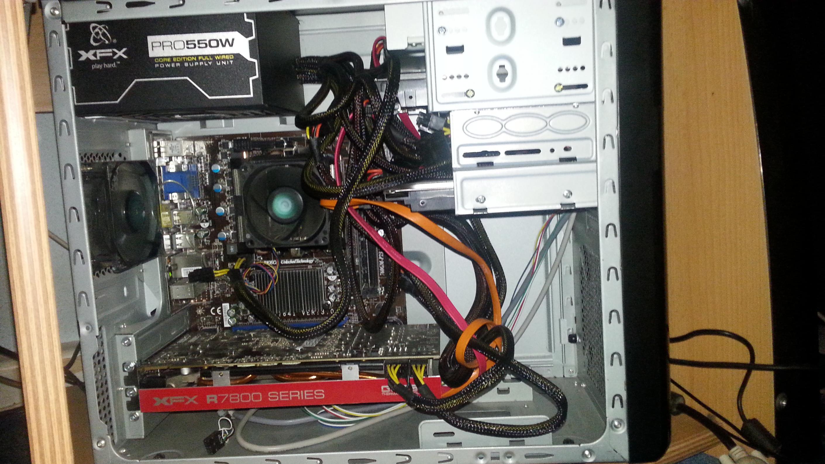

da mein boxed kühler vom phenom 955 mir langsam zu laut und warm wird(leistungsdrop bei bf3) wollte ich mir eine wasserkühlung zulegen.
ich hab mir die corsair h50 angeschaut und fand den einbau einfach für neu einsteiger.
ich wollte damit alleine meinen prozessor kühlen und ihn ein wenig übertakten.
zurzeit läuft er bei 3.2ghz und nem multiplikator von 16.
ich dachte mir so ca. 3,8-4ghz wobei der multiplikator auf 19-20 hoch geht.
reicht die wakü da aus oder sollte ich eine stärkere nehmen? falls eine stärke(+ größerer lüfter) muss auch ein neues gehäuse mit, da mein altes ziemlich klein ist.
könnt ihr mir vielleicht dazu auch ein günstiges gehäuse mit gutem airflow empfehlen?
danke im vorraus ! :)

Hi,
von welchem Gehäuse sprechen wir denn und wie sieht das aktuelle Kühlkonzept aus? Das Board hat, wenn ich das richtig sehe keinen SpaWa-Kühler, daher wäre beim Übertakten definitiv ein Top-Blower oder ein sonst guter Airflow wichtig. Je kleiner das Gehäuse, desto besser kommt die Kompaktwakü im Vergleich weg. Die entstehende Wärme kann direkt aus dem Gehäuse geleitet werden, es fehlt dann aber ein Lüfter innen zur Leitung des Luftstroms. Daher muss der restliche Airflow passen. Die H50 könnte ein wenig knapp werden. Würde persönlich eher zur H80i greifen, ist dann aber schon eine Budgetstufe höher.

Normalerweise ist das teil zu. hat vorne eine gelochte lustzufuhr. 16cm hoch und 11cm breit(gelochtes aliminuim).
Ersetz doch mal den Lüfter am Gehäuse (Ausblas-Lüfter) duch einen größeren ! Größere Lüfter drehen langsamer als solch kleine ;). Mir wurde von einem Verkäufer abgeraten den H50 zu nehmen wegen der lauten Pumpe. Vibrationen übertragen sich auf das ganze Gehäuse. Ansonsten kann ich nichts schlechtes über solche Wasserkühler schreiben. Sind leise und verrichten ihren Dienst.
