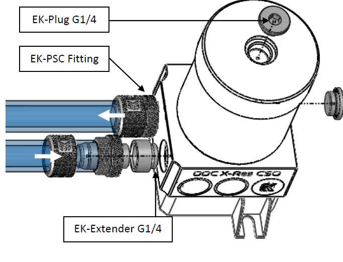

Bist Du sicher dass die Pumpe richtig installiert ist? In der Bedienungsanleitung sind sowohl Ein- als auch Ausgang der Pumpe unten. Unbenannt.png
