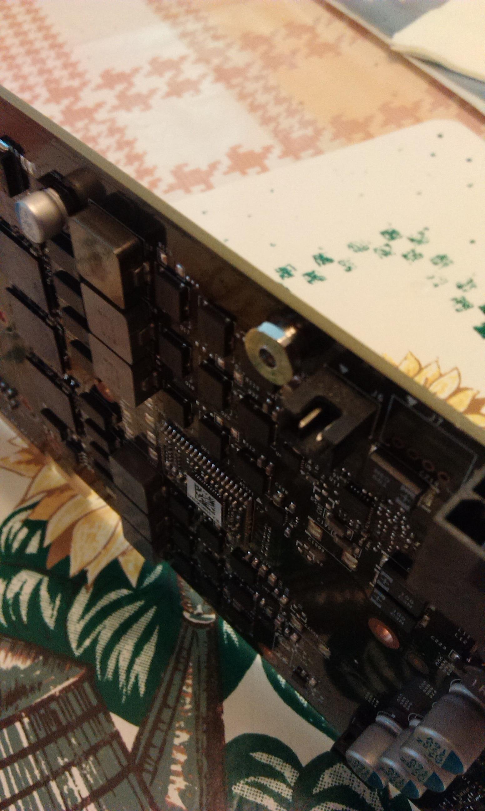

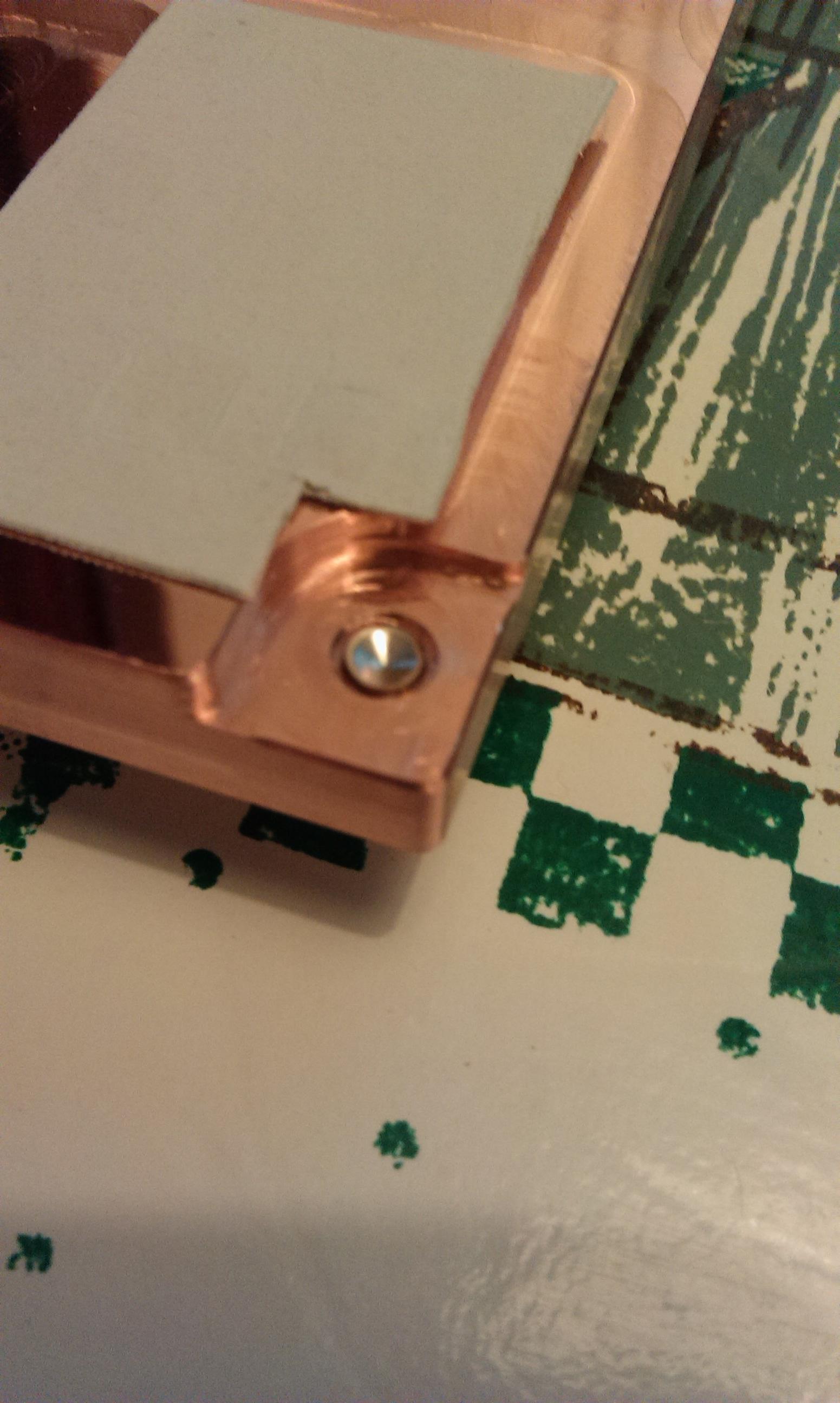

Kein grosses Problem, hatte ja noch den alten und hab dort eine rausgedreht nachdem sich der Shop (ich nenne keine Namen, aber es wird die in Zukunft einiges am Umsatz kosten und es war nicht Aquatuning GmbH) bei der RMA blöd angestellt hat
- die Gewindereste aus dem Kühler liessen sich leicht rausdrehen.
Der Witz dabei ist, dass als ich den alten Kühler vor einigen Jahren montiert habe, die Gewindehülsen zwar OK, aber nicht ganz reingedreht waren - hätte ich direkt angezogen ohne die Passgenauigkeit zu überprüfen, wäre die Karte im Arsch gewesen.
Bei meinem alten CPU Kühler, welcher zwei Dichtungen benötigte war nur eine vorhanden - hätte auch eine gute Überflutung gegeben^^
Deswegen schreibe ich auch immer, dass man ohne HW testen soll, denn für Folgeschäden haftet keiner.
Ich gebe auch nicht immer den Herstellern, oder den Shops die Schuld, kleine Schwankungen bei der Qualität hat man immer und das Widerrufsrecht hat sicher auch dazu negativ beigetragen - einiges sieht man bei einer Sichtkontrolle der Rückläufer eben nicht.
Naja, zum Glück nicht und zu stark anziehen kann man mit einem Bit und zwei Fingern eben auch nicht.
Das war einfach ein Materialfehler und so etwas kann immer passieren - schlimm ist es erst dann, wenn man vom Verkäufer im Stich gelassen wird
