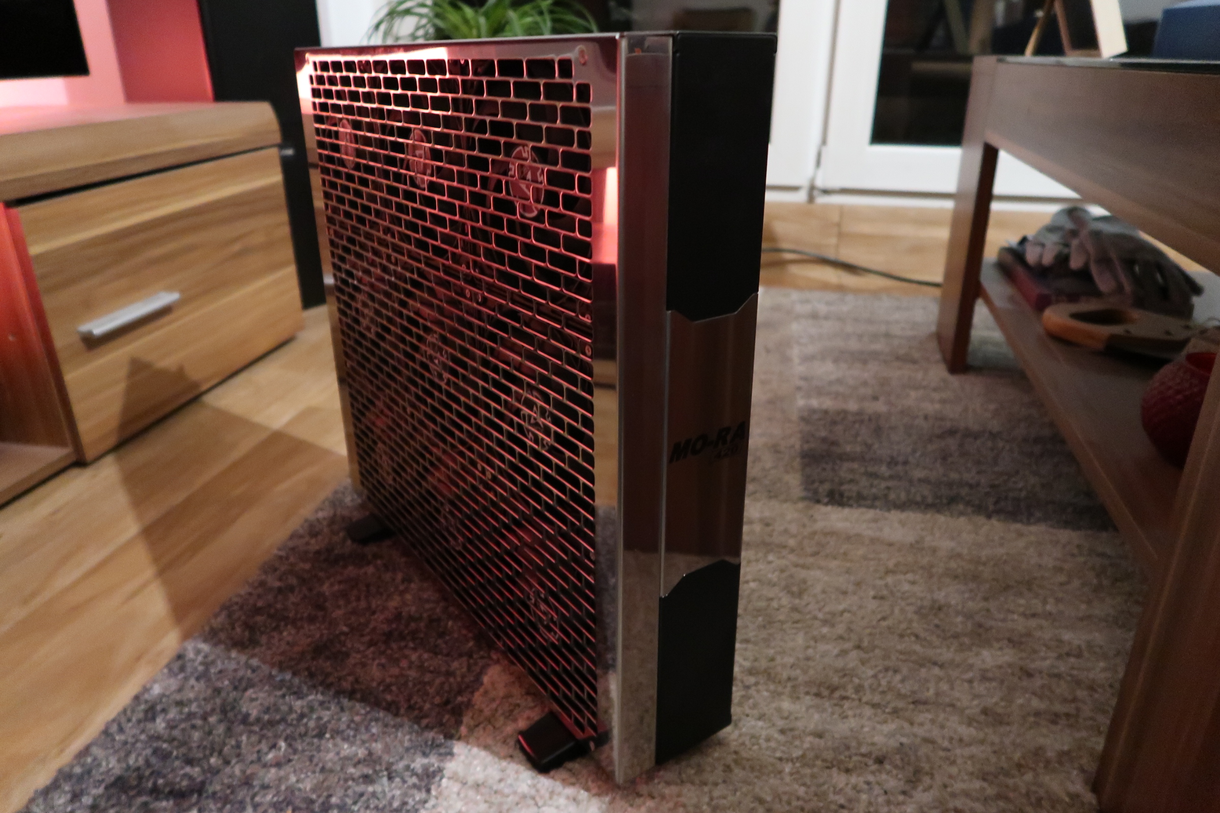

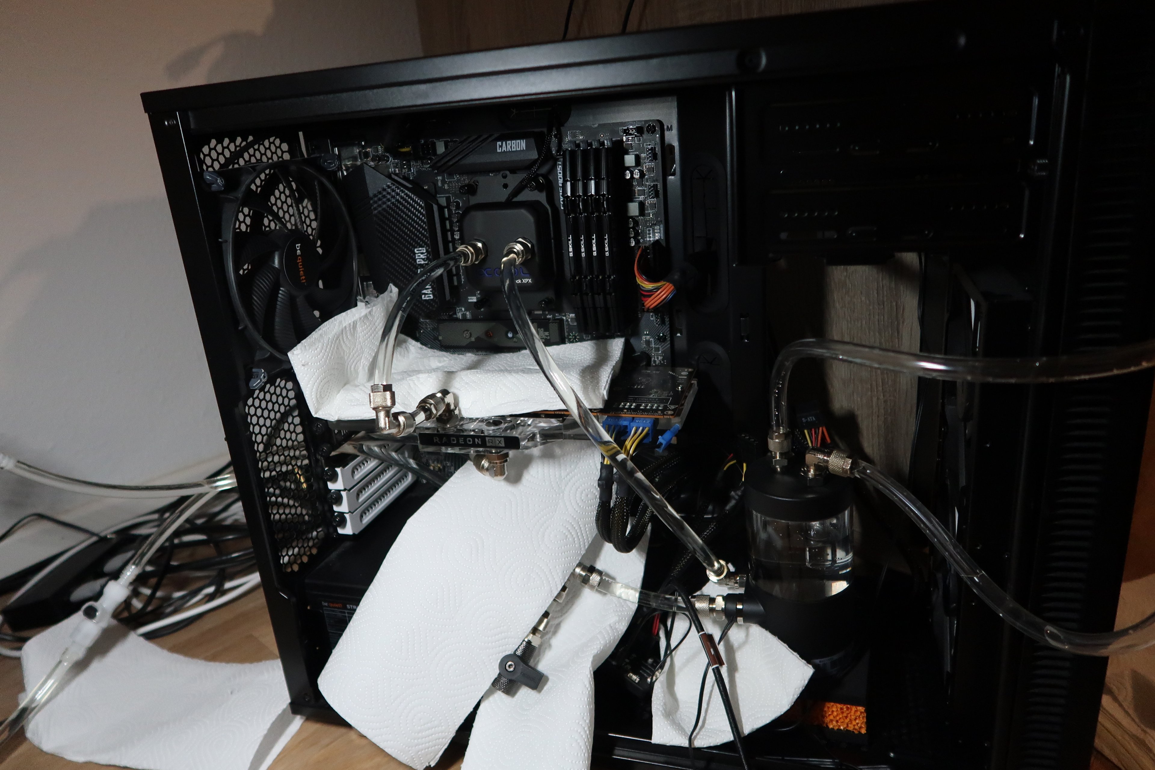

Der zunächst geplante Phobya Supernova 1260 war leider nirgends mehr zu bekommen. Mindfactory hat die Bestellung zunächst angenommen, dann aber storniert. Nachdem am Wochenende dann endlich ersatzweise der MO-RA3 420 kam und der (ergebnislos) ausgespült wurde, ging es heute an Aufbau und Befüllung.

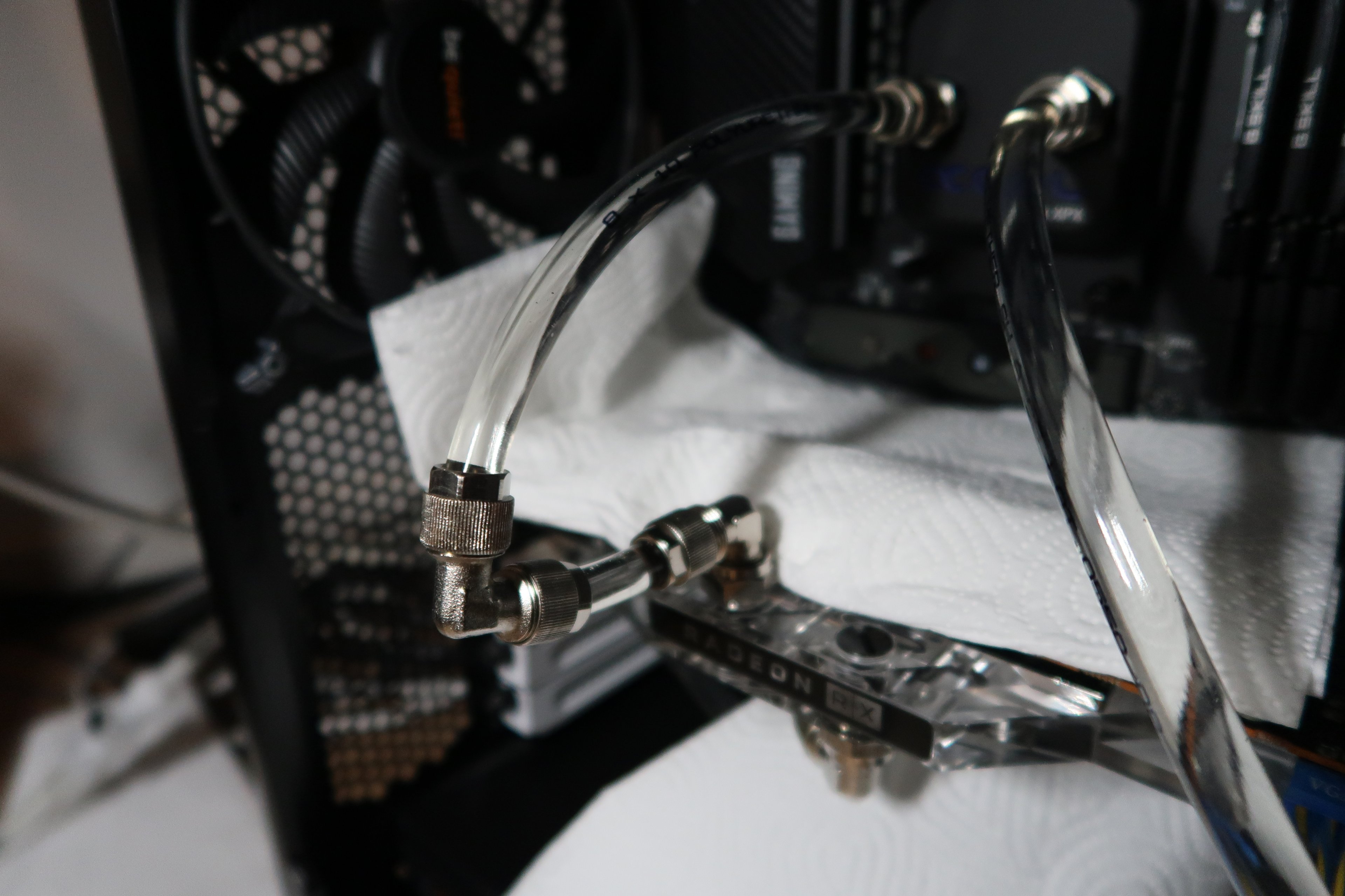

20191209201827_IMG_0972.JPG20191209201945_IMG_0973.JPG20191209204305_IMG_0975.JPG20191209205249_IMG_0978.JPG

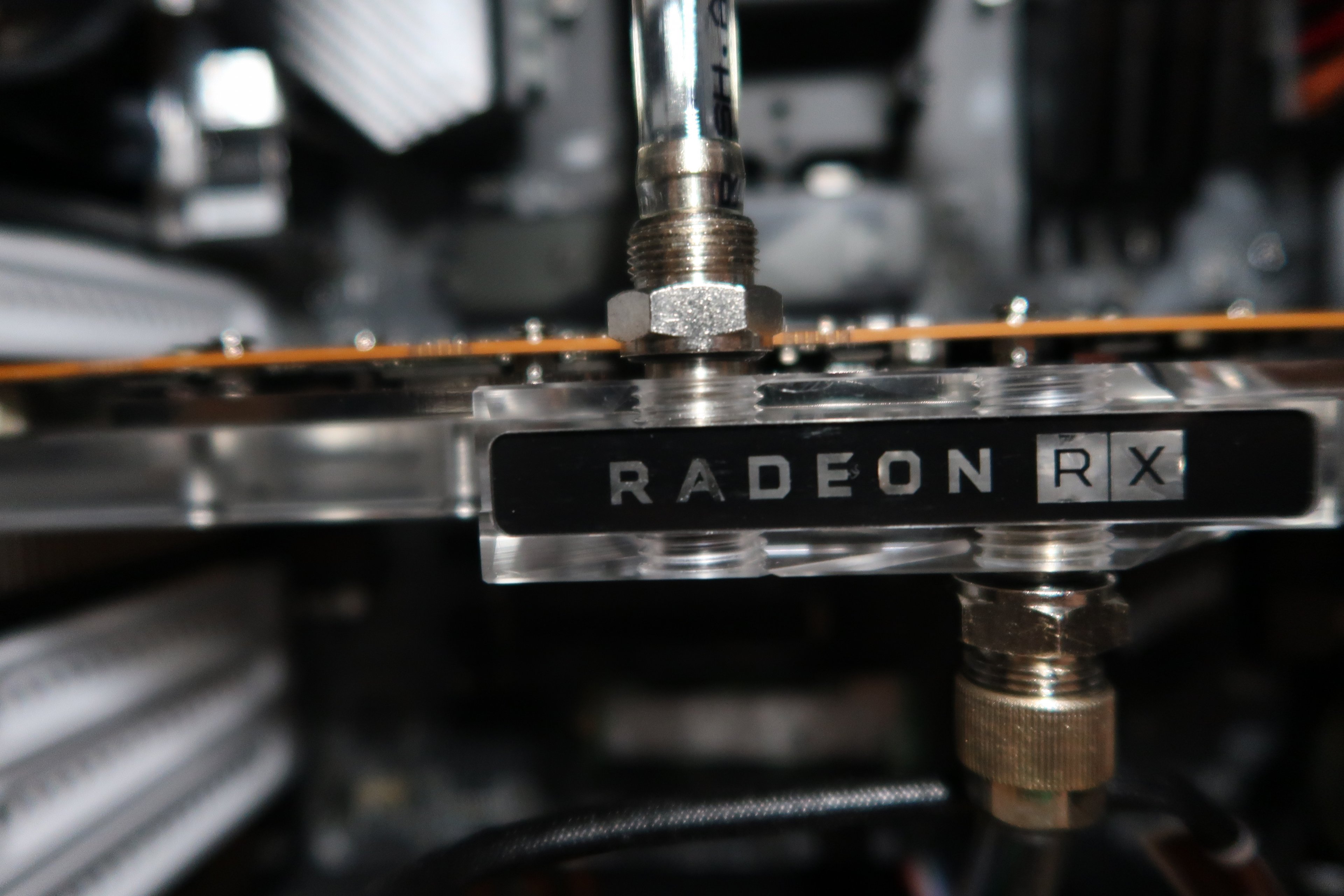

Dabei natürlich sofort drei Lecks gehabt. Eins an der Pumpe, was aber nur daran lag, dass ein Dichtring vom Temperatursensor abgefallen war. Die anderen beiden waren jeweils an der GPU. Dachte erst, der Kühler wäre beschädigt, weil auch ein Entfernen des zweiten Temperatursensors (der sollte ja eh überflüssig sein so weit ich gelesen habe) und ein Austausch des Schlauchadapters nichts brachte. Die Lösung war, dass die Gewinde zu lang waren und daher nicht bündig abschlossen.
Leider hatte ich keine geraden Adapter mit kürzerem Gewinde, also mussten 90° Adapter herhalten. Ist nicht besonders schön geworden, aber es ist alles dicht und hält.
Der Polyurethan-Schlauch ist ziemlich steif; um Knicke mache ich mir daher wenig Sorgen. Könnte man aber in Zukunft mal aus Gründen der Optik und Langzeithaltbarkeit richten mit anderen Adaptern. Bin erstmal froh, dass es nicht am Kühler lag und überhaupt läuft.
Nun noch entlüften, dann alles verkabeln und hoffen, dass alles an Hardware noch läuft und ich mich nicht mit dem GPU- oder CPU-Kühler dumm angestellt habe. Mit der Lautstärke der Pumpe bin ich auch bei offenem Gehäuse bereits sehr zufrieden jedenfalls. Die steht meiner Vorstellung eines Silentsystems jedenfalls nicht im Weg.
Genau das Problem habe ich auch bei welchen von meinen G1/4 Doppelnippeln... :/
Ich hatte zum Glück an der Stelle keine zwingende Notwendigkeit den Doppelnippel zu nutzen - und falls das sich ändern sollte habe ich einen Dremel -_-
Ja, der Zusatzwinkel ist...meh.
Mit einem Geraden oder notfalls 45° Fitting solltest du direkt von GPU zu CPU kommen.
Irgendwo anders ein Fitting tauschen geht nicht?
Die sind eben alle so lang. Kürzeres Gewinde hatten nur ein paar meiner 90° Fittings. Muss ich dann mal Gerade besorgen mit kürzerem Gewinde. Unten am Kühler passt das mit dem Winkel sogar ganz gut so wie es jetzt ist, nur oben ist unschön.
Läuft ja aktuell erstmal.

Warum diese Fitting Aktion? Ist das sonst mit dem Schlauch nicht möglich?
@v3nom Habe ich doch geschrieben und sogar bebildert. Meine geraden Fittings haben alle ein zu langes Gewinde. Die lassen sich nicht komplett rein drehen und halten deshalb nicht dicht. Daher die Behelfslösung mit zwei Winkeln.
