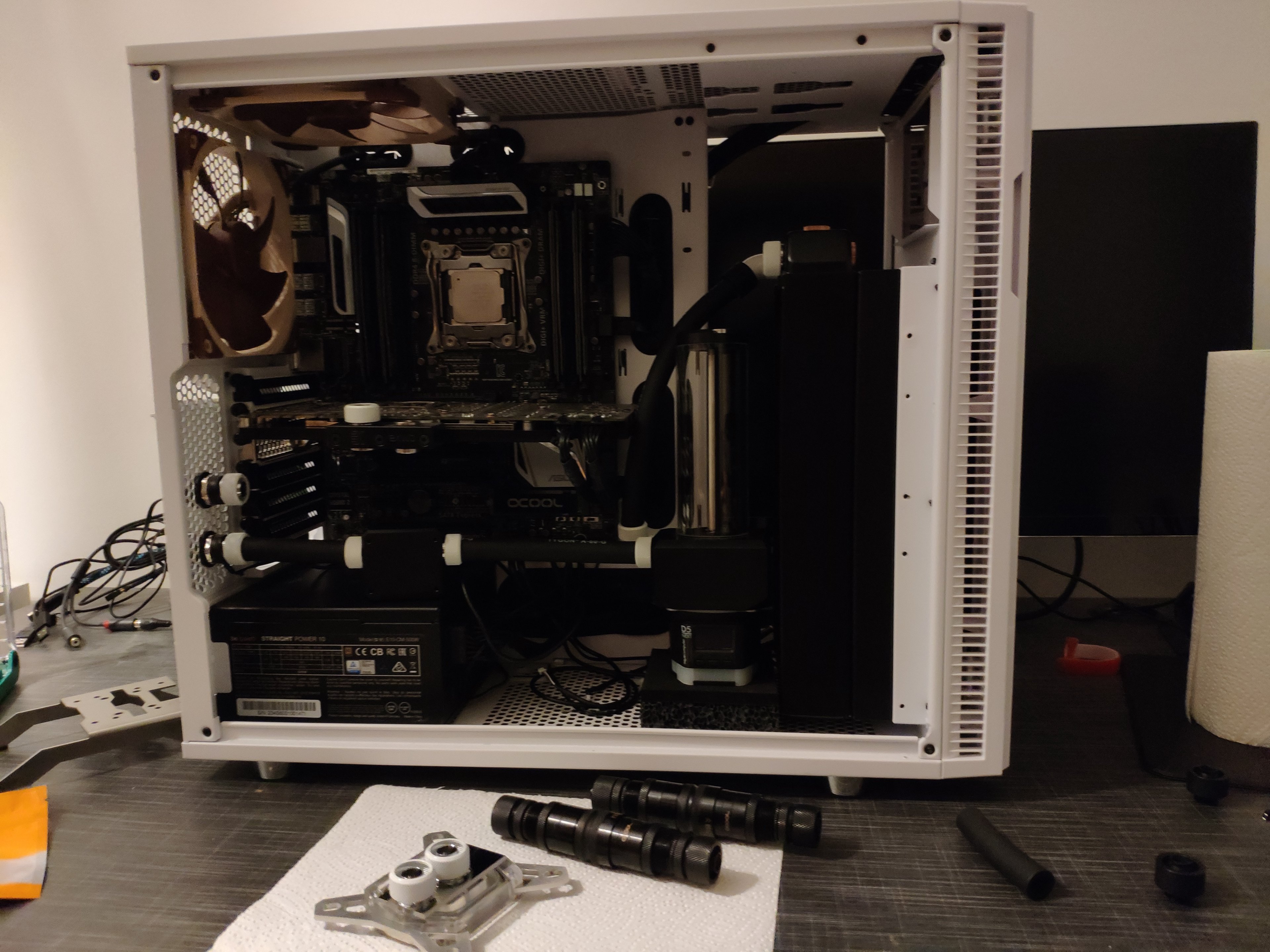

Ich hatte das gleiche Setup wie du. Ein Define R5 mit 420er oben und 280er vorne. Aber wirklich leise mit Wassertemperaturen unter 30°C habe ich es n nicht bekommen. Es ist einfach zu eng in dem Case und der obere Radi hat die warme Luft vom unteren Radi mitgenommen und konnte so nicht optimal arbeiten. Die Lüfter am oberen 420er reinblasen zu lassen habe ich allerdings nicht probiert.

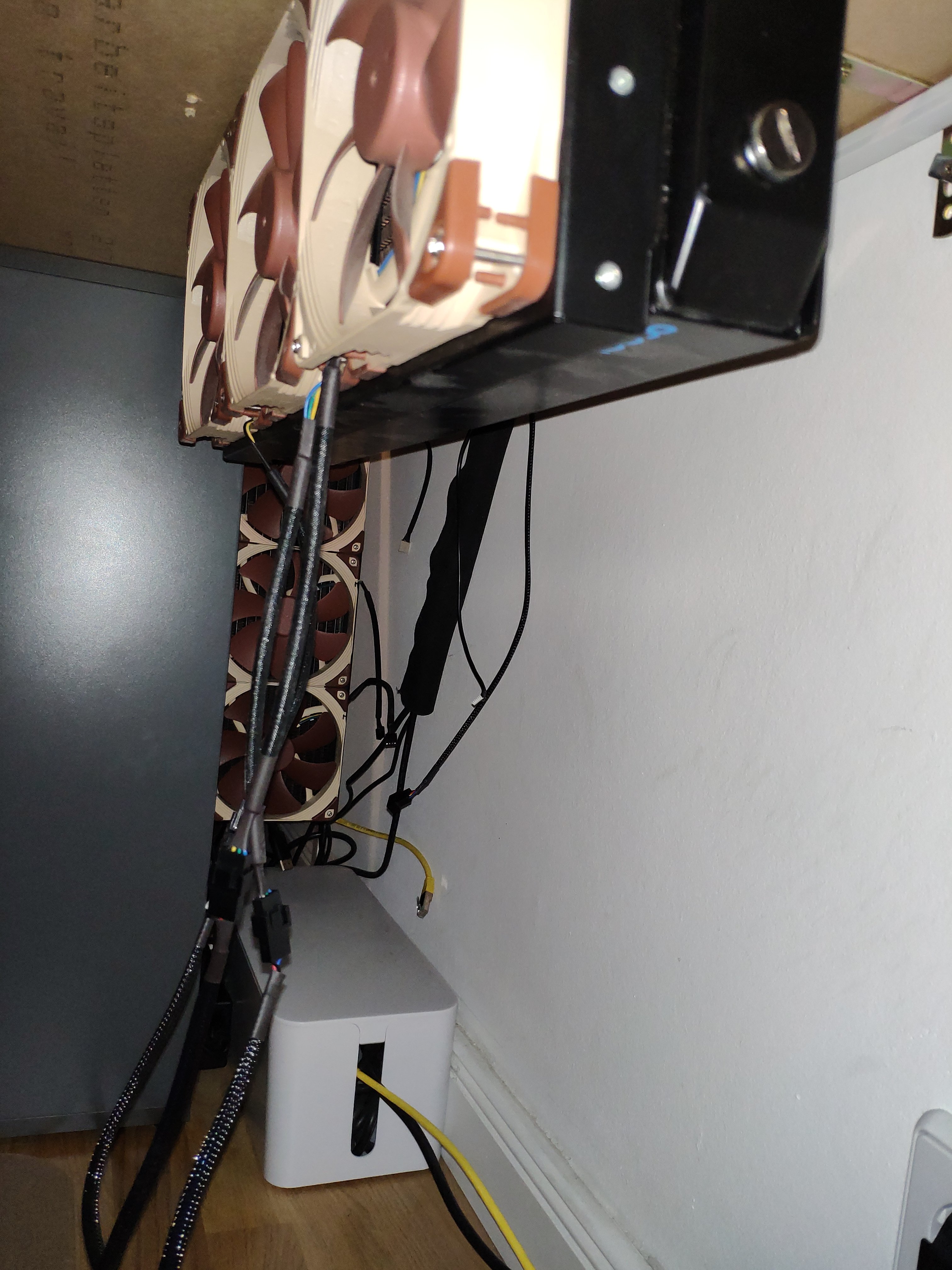

Ich bin dann am Ende zu einer Lösung übergegangen, wo der 420er außerhalb war und der 280er innen. Mit Shrouds und Push Pull - das war dann wirklich leise.
Anbei noch zwei Bilder wie es am Ende aussieht bei meinem R5 mit GTX 1080 Phoenix.
