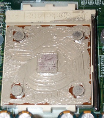

@catch 22 : Es gibt "zu viel" WLP:
Bild ausgeliehen von DAU-Alarm.
:D
Im Prinzip aber richtig, zu wenig ist schlimmer als etwas zu viel!

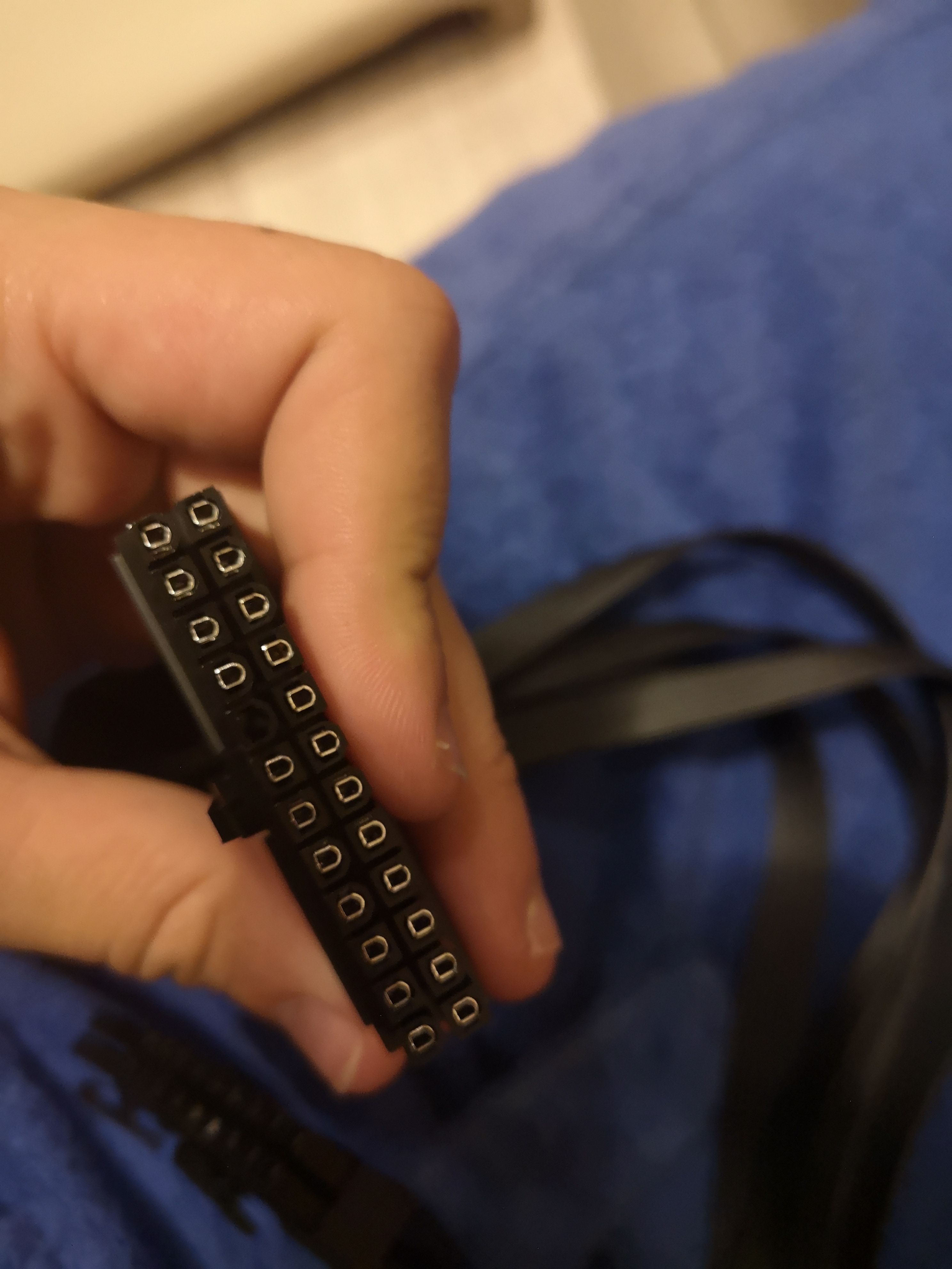

Da fehlt in einem Teil dieser pin, ist das schlimm?
muss ich diesen 2ten 8pin Stecker auch noch reinstecken? Weil am anderen Ende komme ja auch 24 raus
@AlexAndy:
das ist ein 10pin und ja, der muss auch angeschlossen werden wenn die kiste funktionieren soll.
da wo der pin "fehlt" gab es vor ewigkeiten mal -5V. also alles gut.
