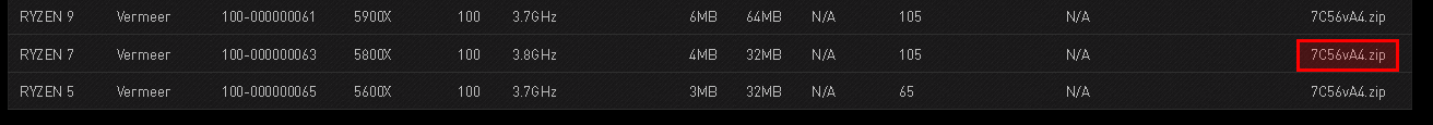

BIOS Update Board wurde durchgeführt?

RAM steckt in den richtigen slots und ist auch komplett eingerastet? mal nur mit einem riegel (in verschiedenen slots) versuchen? möglich dass du erst das BIOS auf ne aktuellere version flashen musst, wie schon angesprochen.

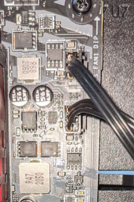

die nicht laufenden lüfter sind auch angeschlossen?
Bios Update gemacht? Falls es daran nicht liegt, bitte Bilder vom Aufbau posten. Ansonsten kann man dir nur schwer helfen.

Wann? Wie? Wo? Kann ich das nicht erst machen, wenn ich den PC zum laufen bekomme?

Welche anderen? Bitte Bilder von allen Anschlüssen und Kabeln.
Anbei:

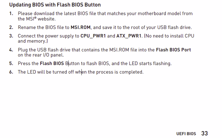

Wenn ne BIOS/UEFI Version drauf ist, die deine CPU noch nicht unterstützt geht der PC nicht.
Wenn das Board BIOS Flashback unterstützt, kannst das auch jetzt machen, wie das geht, steht im Handbuch zum Board.

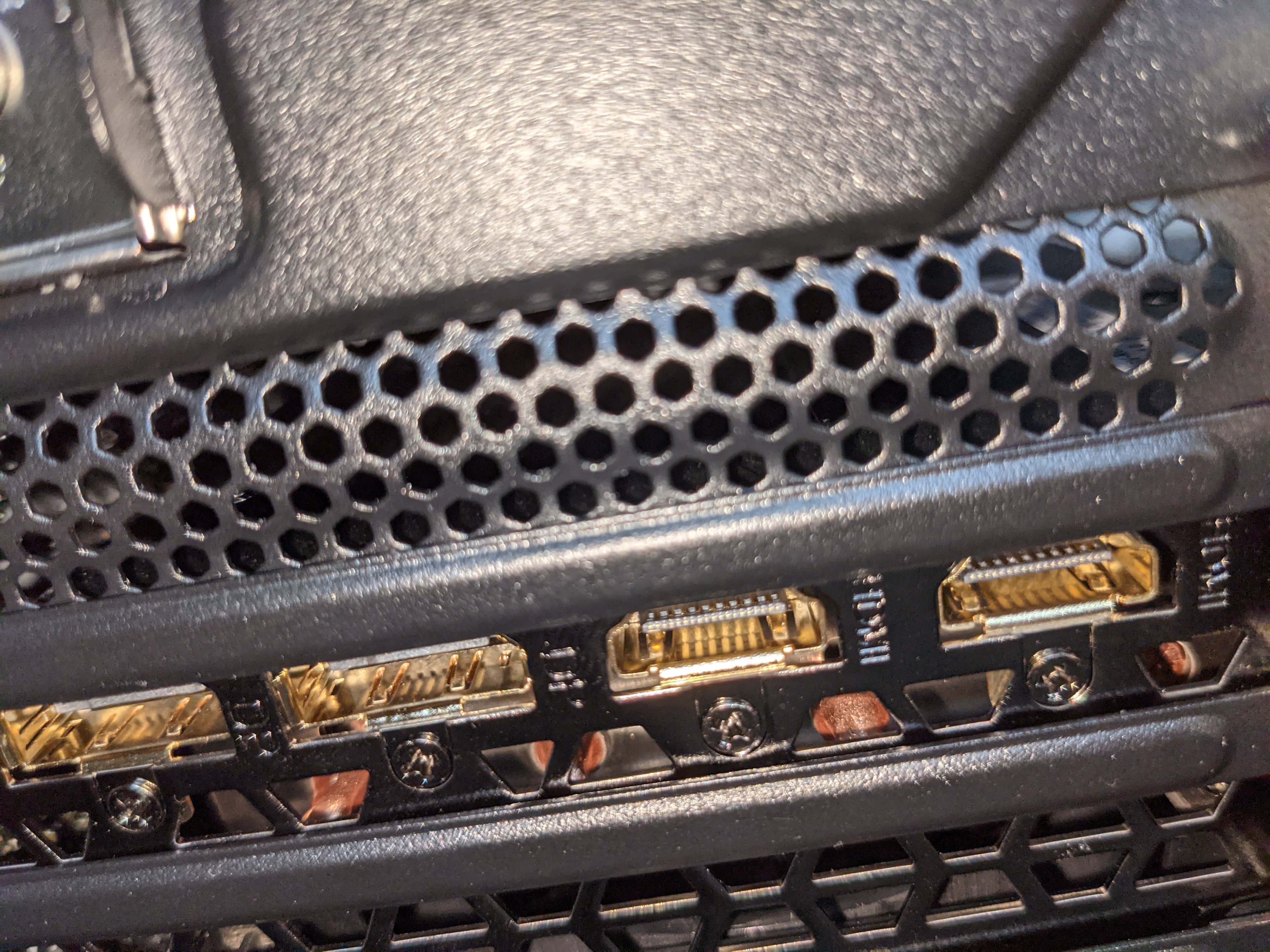

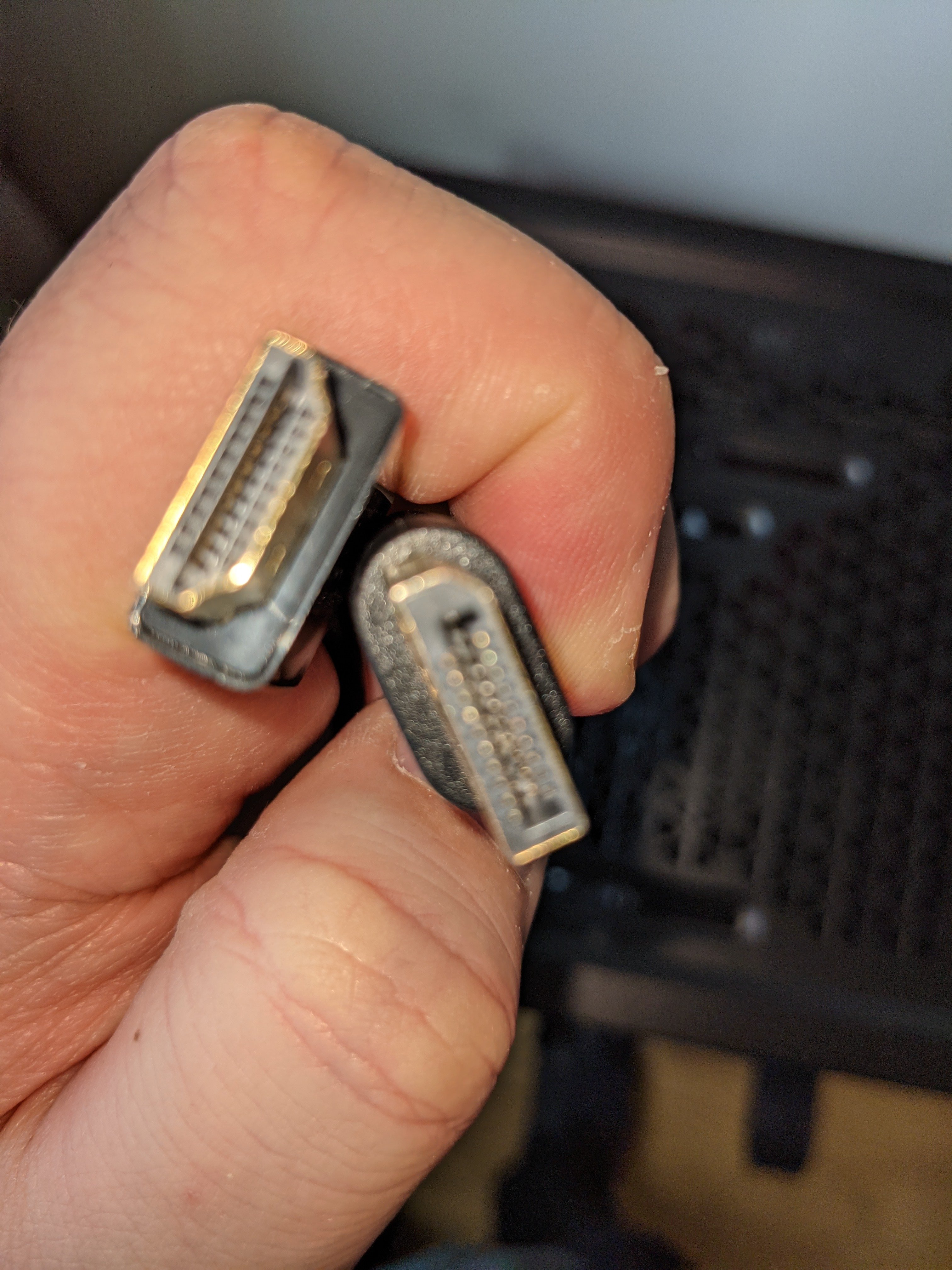

Dein Display/HDMI Kabel geht nur in eine Richtung, also von DisplayPort an der Grafikkarte zum HDMI Eingang des Monitors
Bilder von dem inneren Aufbau. Das du das DP/Hdmi Kabel von der GPU an Monitor stecken kannst, setze ich mal voraus :D
Fehlendes Bios Update ist aber naheliegend.

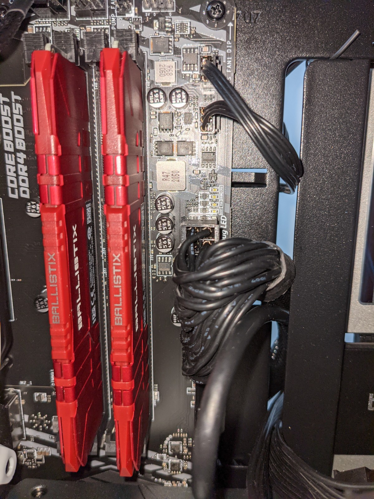

Und hier noch weitere Bilder:
Helfen diese Bilder weiter? Die Kabel "schön" machen, wollte ich nachdem ich sicher bin: Es läuft.

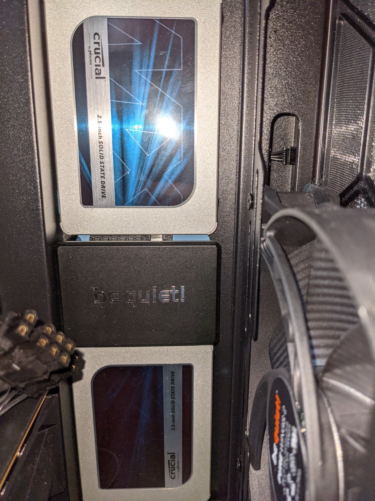

Ab A4:

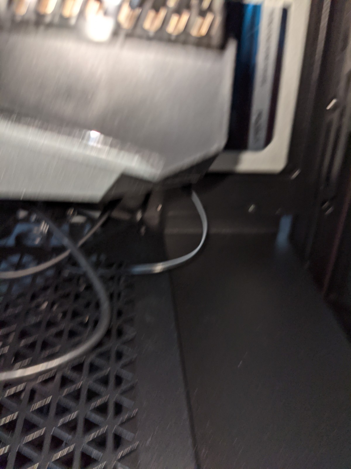

Natürlich nicht. Und die letzten zwei, was soll das? Da kann man nix erkennen und die sind unscharf. Bitte sowas auch nicht hochladen.

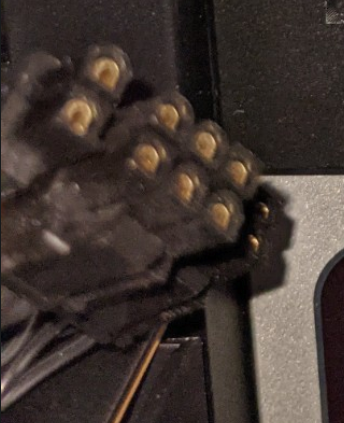

Wo gehen diese Kabel hin oder woher kommen die?
Warum sind die nicht angeschlossen?
Reaktionen: coasterblog

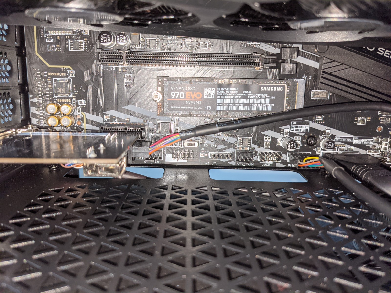

Die MVne SSD ist im falschen Slot. Du musst den oberen über der Grafikkarte nehmen, sonst funktionieren die unteren PCI-E-Slots und die S-Ata Anschlüsse nicht.
Edit: Guter Punkt @cartridge_case
Sorry. Die mache ich nochmals.
Bild Nr. 1, das sind die Kühler aus dem Gehäuse.
Bild Nr. 2, das ist vom PCIe-Kabel. Das ist ein Y-Kabel (Nennt man das so?). Das Ende geht in die Grafikkarte und das andere ins Netzteil. Was man hier sieht, ist der Anschluss "dazwischen". Ist das verständlich?
@CGPU: scharfe bilder auf denen man alles erkennen kann.
@Andy4:
M2_2 deakiviert hier nur PCI_E3. und daran sollte es auch nicht liegen, obgleich ich die auch in den oberen M.2-slot stecken würde, allein schon weil der nen heatsink hat.
Die MVne SSD ist in beiden Slots. Der obere ist von der Grafikkarte überdeckt.
