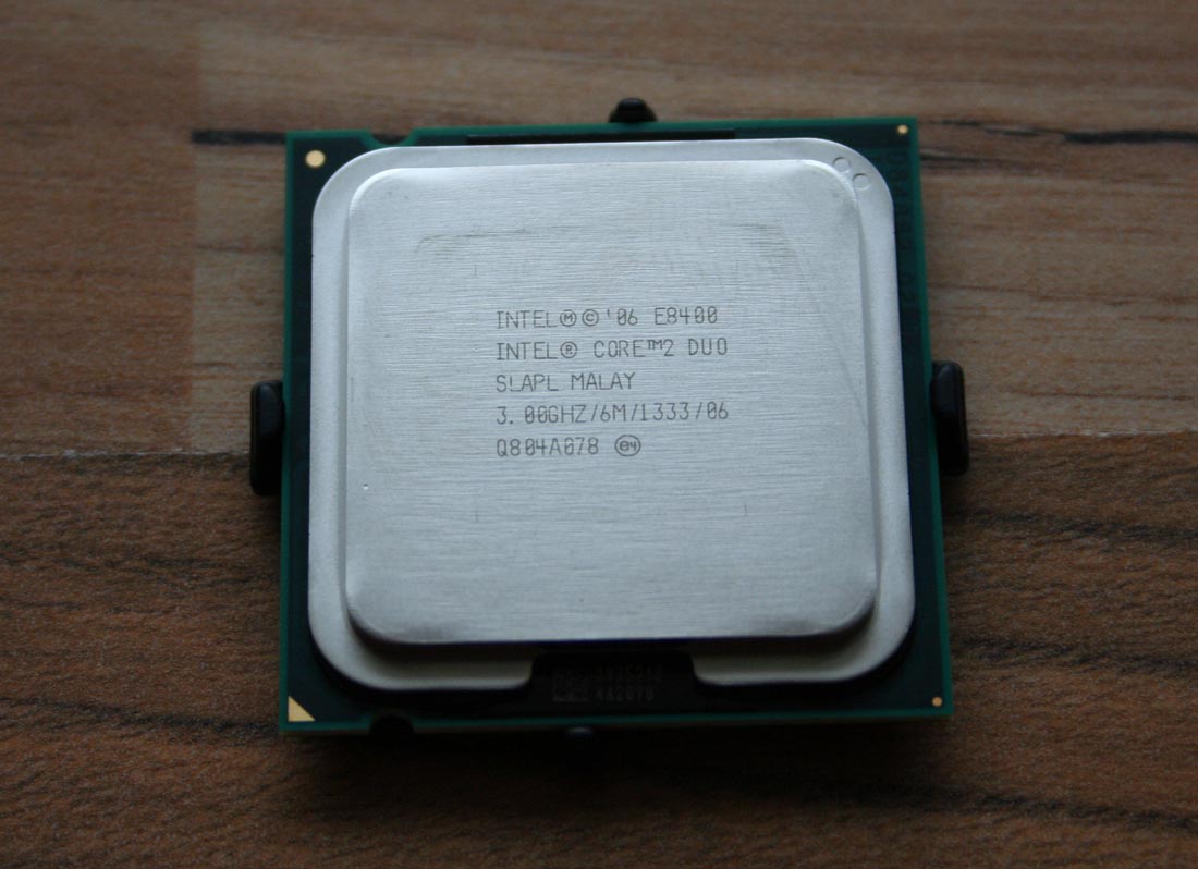

Gelesen hab ich das schon... steht nix drauf von wegen SLB9J. Wenn, dann steht das am Rand oder nicht? Da steht nur
2V81731
1A0578
in der Kerbe.
"Board ausbauen" ? RAM ausbauen meinst du sicher. ?
... ja, ist die normale Methode um ein MB zu prüfen. Auf Karton oder Holz legen (nichtleitende Unterlage). Zum CPU: ich hatte geschrieben: wenn es kein "SLB9J(E0)" ist, dann ist es ein C0, und da bei dir SLAPL steht, ist es ein C0. Ist doch einfach zu verstehen?
Ich kenn mich nunmal nicht aus, also ist es nicht unbedingt immer so einfach zu verstehen. Außerdem hattest du geschrieben, es steht auf der CPU selber, aber tut es nicht, sondern nur auf der Umverpackung.

... doch steht auf der CPU drauf, entweder SLAPL oder SLB9J. Ich verstehe ja, wenn du dich nicht gut auskennst, deswegen gebe ich ja auch Tipps wie zum Beispiel: Board ausbauen und dann starten. Vielleicht das Beste, dass Board zurück zu schicken. Wenn die dort aber feststellen, dass es einen "Kurzen" gab darfst du nicht mit Garantie rechnen.
Achso, na bei mir ist da die Wärmeleitpaste drauf, deswegen hab ichs beim nachgucken nicht gesehen, wird ja alles verdeckt...
