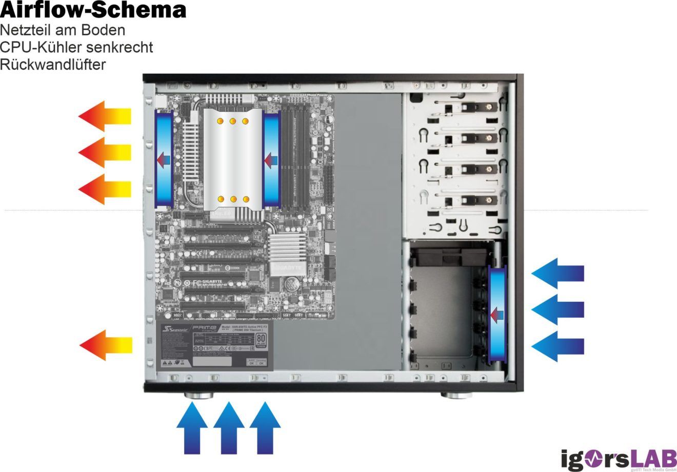

Der Lüfter der PSU muss nach unten zeigen. So kann der Lüfter von unten kühle Luft ansaugen und die PSU kühlen. Die dabei erwärmte Luft wird dann an der Rückseite wieder ausgeblasen.

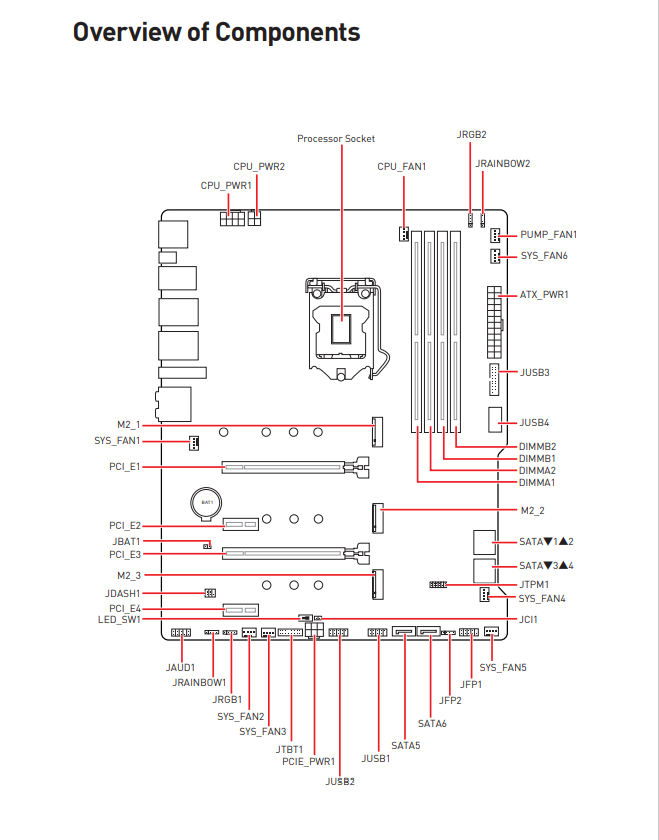

2) kommt an einen der beiden "JRAINBOW" Anschlüsse am Board (Gehäuse- & CPU Kühler Beleuchtung)
3) kommt an "JUSB4" am Board. Dieses Kabel kommt vom USB-C Anschluss an der Gehäusefront.
4) für deine "MSI GeForce RTX 3060 Ti Ventus 2X 8G OCV1 LHR" brauchst du 1x 8 Pin PCIe (oder auch 6 + 2 Pin PCIe möglich). Diese Kabel kommen vom Netzteil.
5) wird nur bei Bedarf verwendet. Diese Kabel kommen vom Netzteil.
6) & 7) kommt an "SYS-FAN" am Board. Diese Kabel kommen von den Gehäuselüftern.
BTW, schau dir doch noch einmal das Video aus Beitrag #52 komplett an. Da wird das alles recht gut gezeigt und erklärt. Außerdem wird da ein fast baugleiches Gehäuse verwendet.
Viele Informationen findest du auch im Handbuch zum Board: https://download.msi.com/archive/mnu_exe/mb/E7D08v1.0_v2.0.pdf
