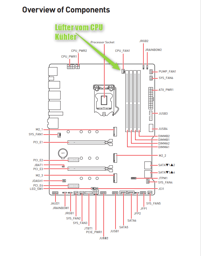

Der Lüfter muss hier angeschlossen werden ---> siehe Bild.
BTW, kannst auch noch schauen, ob der Lüfter von irgend etwas blockiert wird. Lässt er sich mit den Finger leicht drehen?
Nimm den Stecker ab und stecke ihn wieder auf. Kannst auch noch schauen, ob der Lüfter von irgend etwas blockiert wird. Lässt er sich mit dem Finger leicht drehen?
