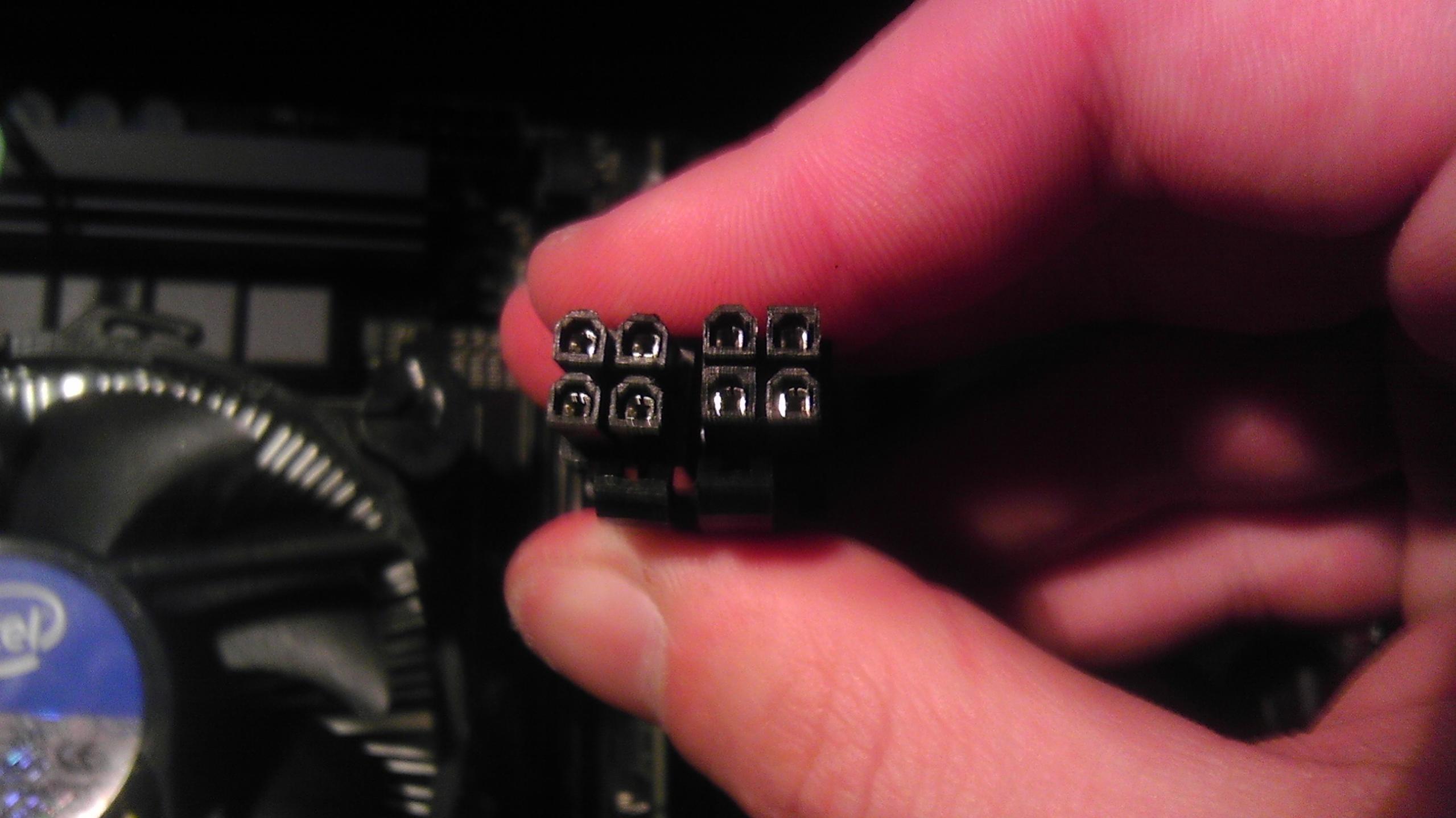

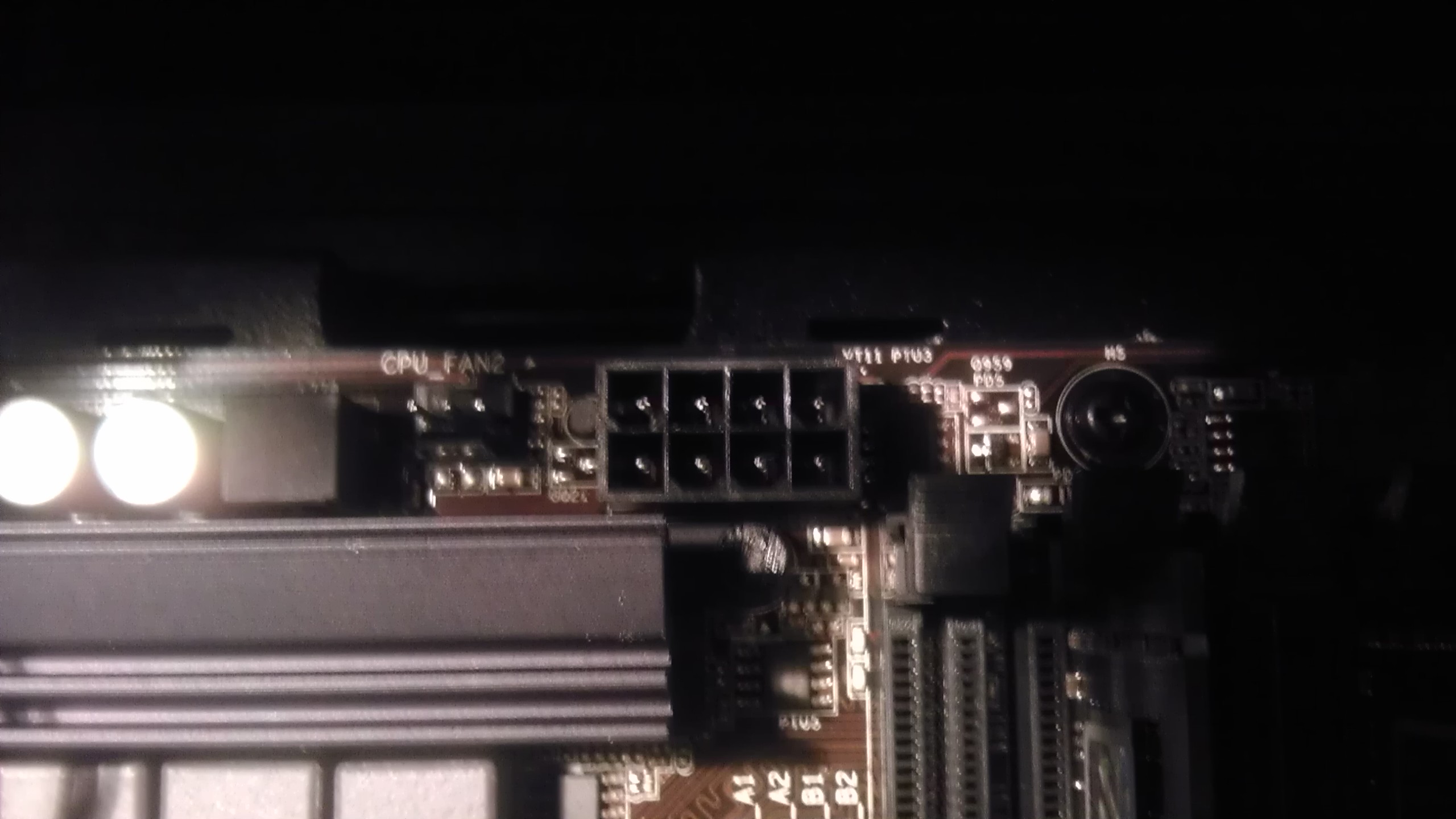

Hallo Zusammen,
ich baue grade das erste mal alleine meinen eigenen Rechner zusammen und bin auf ein Problem gestoßen:IM Leitfaden hier auf CB heißt es bei der Installation der beiden P4 (CPU) Stromanschlüsse, sie hätten verschiedene Formen und man könnte so erkennen, welcher Stecker wohin käme. Mein Problem:
Falls man es nicht erkennt, ich habe zwar zwei verschiedene Stecker, jedoch sind beide 2x2 Anschlüsse auf dem Mainboard gleich: unten außen und oben mittig 4 eckig, an den restlichen Stellen aberundet.
Heißt das nun, es ist egal welchen Stecker ich wohin Stecke? Oder wie gehe ich vor?
lG
Lockedoor
du kannst, solange du keine gewalt anwendest, eigentlich keine strecker falsch anschließen (ausgenommen die mainboard anschlüsse für die LEDs). der eine 4pol stecker mit eckigen und abgerundeten hülsen kommt aufs mainboard.
das muss so einrasten, d.h. wenn das steckt, kannst du es nur rausziehen, wenn die seitlichen "hebel" gedrückt werden. da kann man eig. nichts falsch machen.
Wäre es dramatisch, wenn ich einen dieser LED-Anschlüsse verkehrt angeschlossen hätte? Außer, dass die dann nciht brennt dürfte da doch eigentlich nichts passieren oder? Da bin ich mir nämlich nicht 100% sicher...
das siehst du eig auch auf deim bild ganz gut ;) der eine 4 pin hat links oben ein rechteck und der andere sowas abgeflachtes. ohne gewalt kriegst du die nur richtig rein
wenn du die LED mit dem anschalter verwechselt hast kanns zu nem kurzschluss kommen, ist bei den spannungen im pc aber zimlich undramatisch ;) die belegung ist normalerweise zimlich gut in der mainboard anleitung erklärt
