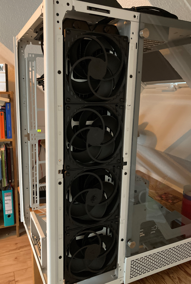

Inzwischen ist der erste Radiator und die dazugehörigen Lüfter angekommen und ich konnte mal etwas Zeug probehalber verbauen.
Rotes Rechteck: 10x PWM Fan Hub von Thermaltake
Blaues Rechteck: Anschlüsse des Radiators, habe die seitlichen frei gelassen für je einen Anschluss zu und Abfluss. In einer der beiden Öffnungen oben drauf habe ich einen Temperatursensor verbaut.

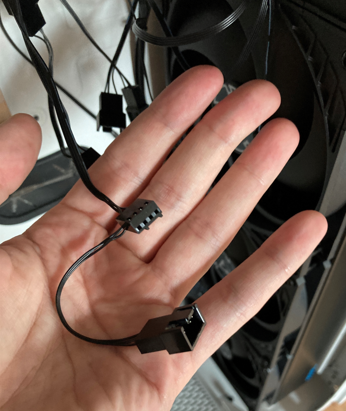

Pinkes Rechteck: Mir ist aufgefallen, dass ich mehrere Lüfter eineinander stecken kann. (Oder zumindest gehe ich mal davon aus, dass dafür diese Adaptoren an den PWM-Anschlüssen sind. Ich habe so die insgesamt 8 Lüfter auf 4 Anschlüsse am Fan-Hub angeschlossen. Ich hoffe mal das passt? Konnte in der Bedienungsanleitung des Fan-Hubs keine Wattzahlen finden. Da der aber mit SATA stromversorgt word, bin ich mal davon ausgegangen, dass es passt.
Grünes Rechteck: Hier laufen dann die Leitungen wieder zur Punkte zurück. Ich habe auch kurz überlegt, den Radiator andersrum zu montieren, dann aber davon abgelassen. Macht es Sinn, den Radiator so wie er gerade eingebaut ist zu verbauen? Falls etwas dagegen spricht, müsste ich mir noch ein paar Verlängerungskabel für die Lüfter bestellen.

Ich würde die Lüfter umdrehen, dass der Radi Frischluft von außen bekommt. Dann musst du noch alle Lüfter im Gehäuse ausblasend verbauen.
Ich habe oben und an der Rückwand insgesamt 3 x 3 Pin Gehäuselüfter, die Frischluft ins Gehäuse holen.
Wenn ich das jetzt so mache, wie von dir vorgeschlagen und noch den zweiten Radiator ebenfalls mit Frischluft von außen versorge, kommt es dann nicht zum Wärmestau im Gehäuse?
Sind ja dann immerhin 16 Lüfter, die Luft in mein Gehäuse reinpumpen.
Und von diesen 16 Lüftern liegt die Hälfte übereinander, sodass sich der maximale Durchsatz nicht verändert. Dann sind da noch die Radis im Weg und der Luftstrom wird auf 5-6 frei arbeitende Lüfter beschränkt.
Denk dran, alles was ins Gehäuse reinkommt, kommt auch wieder raus. So auch die warme Luft. Und alles was raus kommt, kommt auch wieder rein. Dem einen Radi aber die vorgewärmte Abluft des anderen zu geben kann halt schnell mal in 10°C höheren Wassertemperaturen enden. Dagegen ist der etwas schwächere Luftstrom durch All-in nicht so schlimm. Das geht schon so. Alle Radilüfter rein, alle Gehäuselüfter raus. Ist oft genug die beste Kombination, die man nutzen kann.
