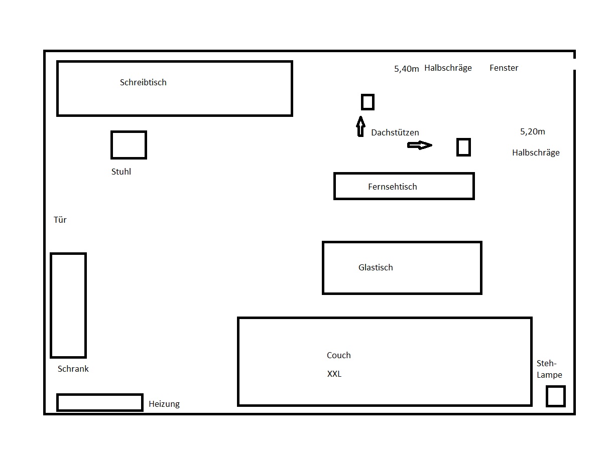

Vereinfachte Grundriss von meinem Wohnzimmer habe ich beigefügt.

Kannst du bitte mal ein paar Fotos des Raumes machen?! Darauf erkennt man mehr, als auf einer Skizze.

Sorry aber ich lasse jetzt niemand in meine Wohnung schauen denn ich nicht kenne, trotz alle dem Sozinetzwerk getue.
Wird bestimmt auch so gehen.

Mach bitte mal ein paar Fotos!

Er will aber keine Fotos hier reinstellen. Und anhand der Skizze ist doch eigentlich gut zu sehen, daß er die Möglichkeit hat, Stand-LS aufzustellen da genug Platz nach hinten ist. Bist wohl einer Fotofetischist ;).

Da bei dir das Sofa direkt an der Rückwand steht, würde ich da auch erst mal mit 2.0 beginnen und dann später mit nem Center weiter machen und erst mal schauen, wie du so vom Klang her aufgestellt bist. Hatte gestern abend hier eigentlich schon nen längeren Post verfasst, der aber im Datennirwana verschwunden ist ;). Da war ich dann gefrustet und bin ins Bett.
Schau bei der Aufstellung, daß du ein schönes Stereodreieck hinbekommst, wo die Abstände zwischen den beiden Lautsprechern und deiner Haupthörposition gleich, bzw annähernd gleich sind. Den Center dann eben später mittig dazu.
Skizzen sind nicht halb so aussagekräftig wie Fotos. Von mir aus kann er die per Ph schicken, aber ohne werde ich keine Empfehlung aussprechen.
