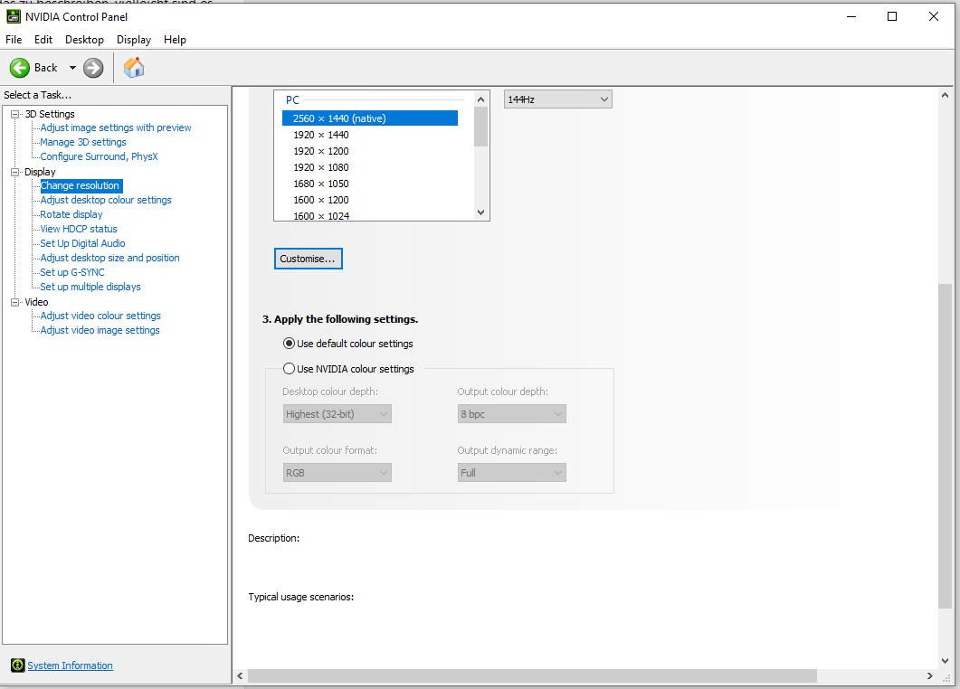

Das zweite hört sich nach dem Coating an, aber zur Sicherheit, was sagt das Ausgabe-Farbformat? Cleartype in Windows nochmal durchgeführt?

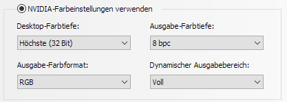

Was ist damit:

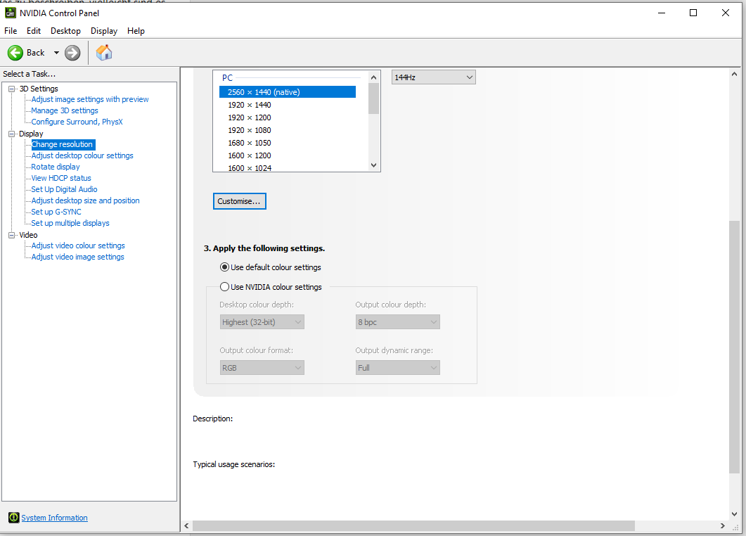

Cleartype kannte ich bisher noch gar nicht. Das habe ich jetzt mal durchgeführt. Der Screenshot von dir stammt auch aus dem Nvidia Control Panel, oder? Dort ist bei mir "Use default colour settings" ausgewählt (siehe Anhang). Soll ich das mal umstellen?
