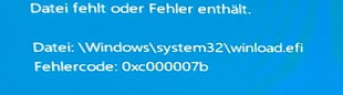

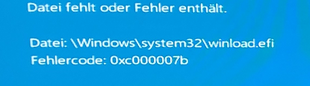

Ja, diesen Fehler hast duLilBoPaul schrieb:Ich habe ja einen Fehler wo steht,
Der besagt, dass deine Installation im Bios/MBR Modus erfolgt ist.
Windows 11 setzt aber UEFI/GPT voraus, das bei einer Clean Installation automatisch so eingerichtet wird.
In seltenen Fällen, vermutlich bei dir nicht(?), muss man die SSD vorher mit Diskpart von MBR auf GPT umstellen.

Achso okay. Wie kann ich das denn unstellen jetzt? Oder soll ich die M.2 vllt mal ausbauen und nochmal probieren, alles auf die Sata zu installieren?Ponderosa schrieb:Ja, diesen Fehler hast du
P
Ponderosa
Umstellen brauchst du normalerweise nicht, da Windows ja bei der Installation die SSD auf GPT initialisiert.LilBoPaul schrieb:Achso okay. Wie kann ich das denn unstellen jetzt?
Wenn du nicht auf Geschwindigkeit aus bist, zb. für Spiele etc. würde ich auf die Sata SSD installieren, den Unterschied merkt man bei normalem Gebrauh eh kaum.

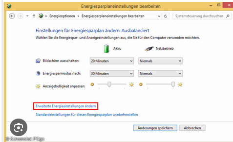

Könnte dieses Problem, dass der Pc sich nach kurzer Zeit immer selbst ausschaltet denn auch ein Software Problem sein? Macht ja wirklich eher Sinn, wenn es Hatdware seitig bedingt ist. Aber ich weiß nicht, was zu heiß werden könnte, kann ich das irgendwie überprüfen?
P
Ponderosa
Ich vermute, dass ein PC sich nicht ausschaltet, sondern dass er nach 5 Minuten Untätigkeit, im normalen Windows 11 ist das ja in den Energieoptionen so eingestellt, der Bildschirm sich ausschaltet.
Versuch mal, wenn der Bildschirm schwarz ist, die Maus zu bewegen, oder eine Eingabe per Tastatur zu machen.

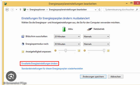

Nein, er ist definitiv aus. Bildchirm geht quch nicht wieder an. Er schaltet sich ganz aus, aber auch schon nach 30 Sekunden bis 1 Minute, nicht nach 5 Minuten. Das ist ja quch mein Problem, ich komme nirgendwo rein oder nirgendwo weiter, da er immer ausgeht...Ponderosa schrieb:Ich vermute, dass ein PC sich nicht ausschaltet, sondern dass er nach 5 Minuten untätigkeit, im normalen Windows 11 ist das ja in den Energieoptionen so eingestellt, der Bildschirm sich ausschaltet.
Versuch mal, wenn der Bildschirm schwarz ist, die Maus zu bewegen, oder eine Eigabe per Tastatur zu machen.
P
Ponderosa
Dann mal M.2 und SSD abklemmen, dann ist ja beim Starten kein Betriebssystem mehr vorhanden, und du kommst ins Bios.
