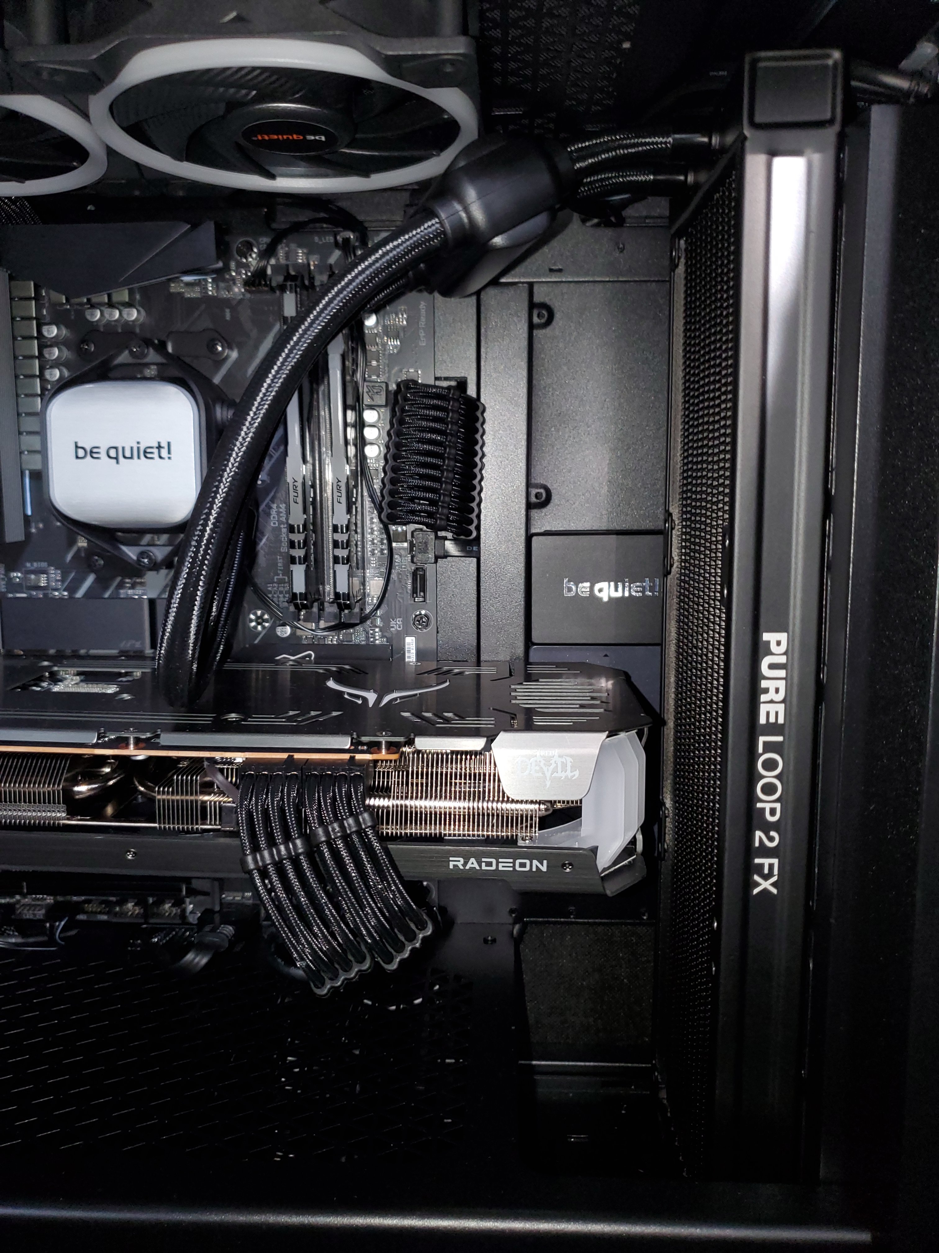

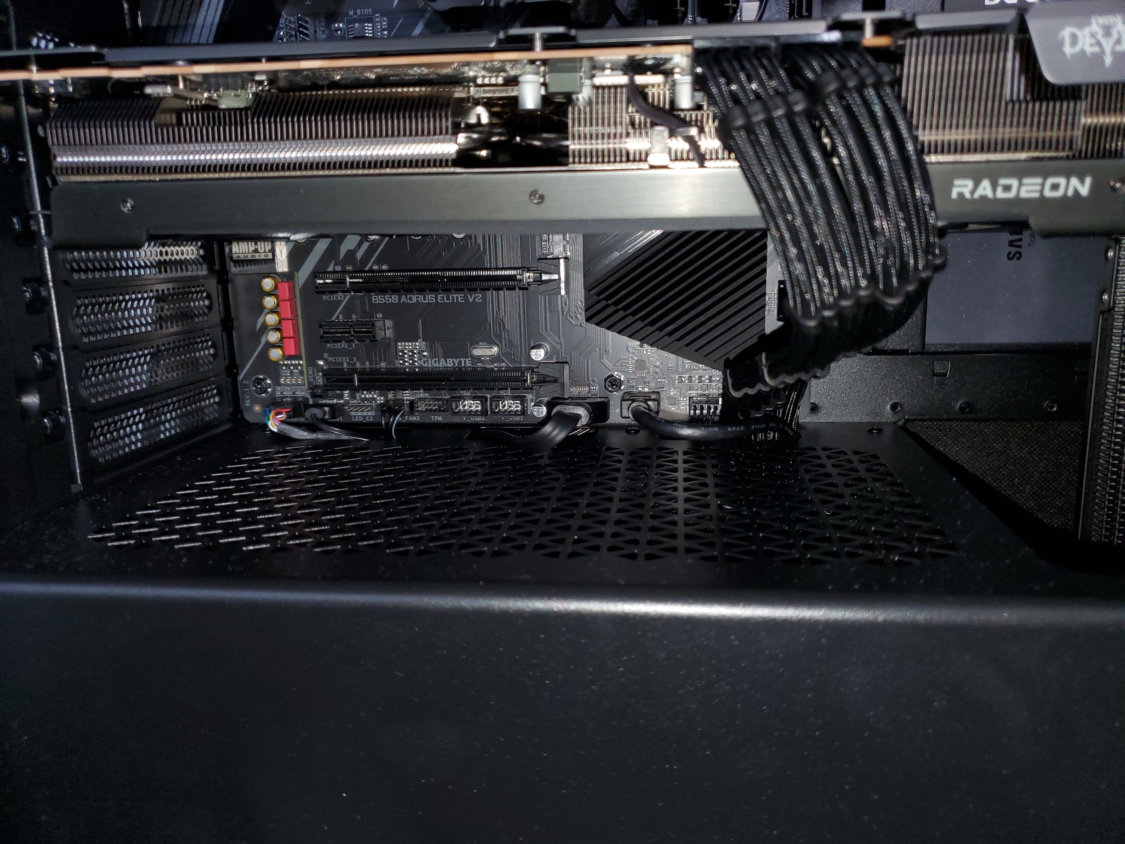

Mein Reden, die Fehlersuche im Setup bei dem diffusen Fehlerbild wird hier vermutlich nicht weiterbringen. Wenn der PC beim Setup – Vorgang „einfach aus“ geht fehlen Dateien oder das Setup ist fehlerhaft und wirft entsprechende Meldungen. Dies ist aber eine Folge und nicht die Ursache.Otsy schrieb:Bist du dir sicher, dass das System korrekt montiert ist? Kannst du Detailbilder vom System bereitstellen?

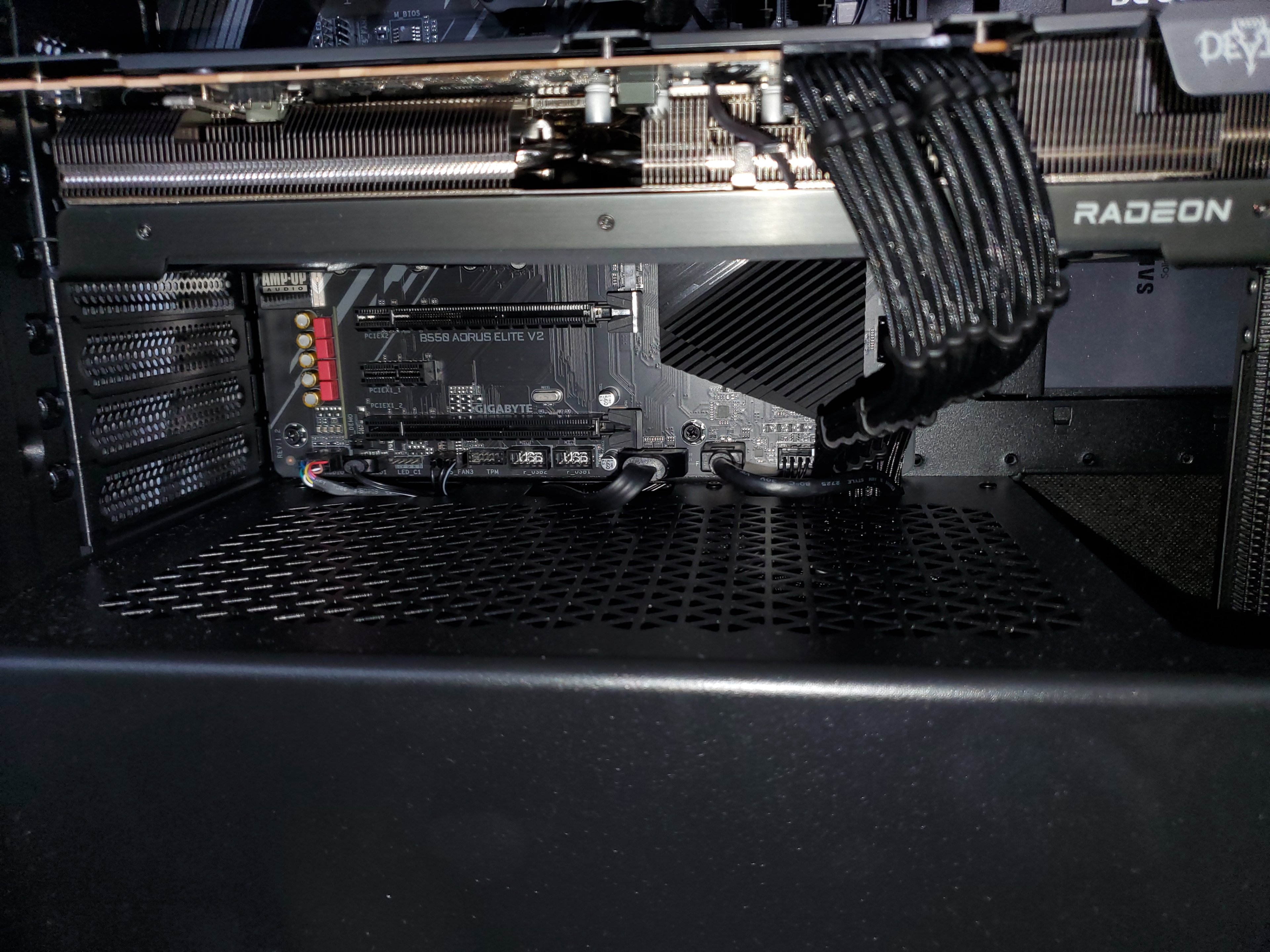

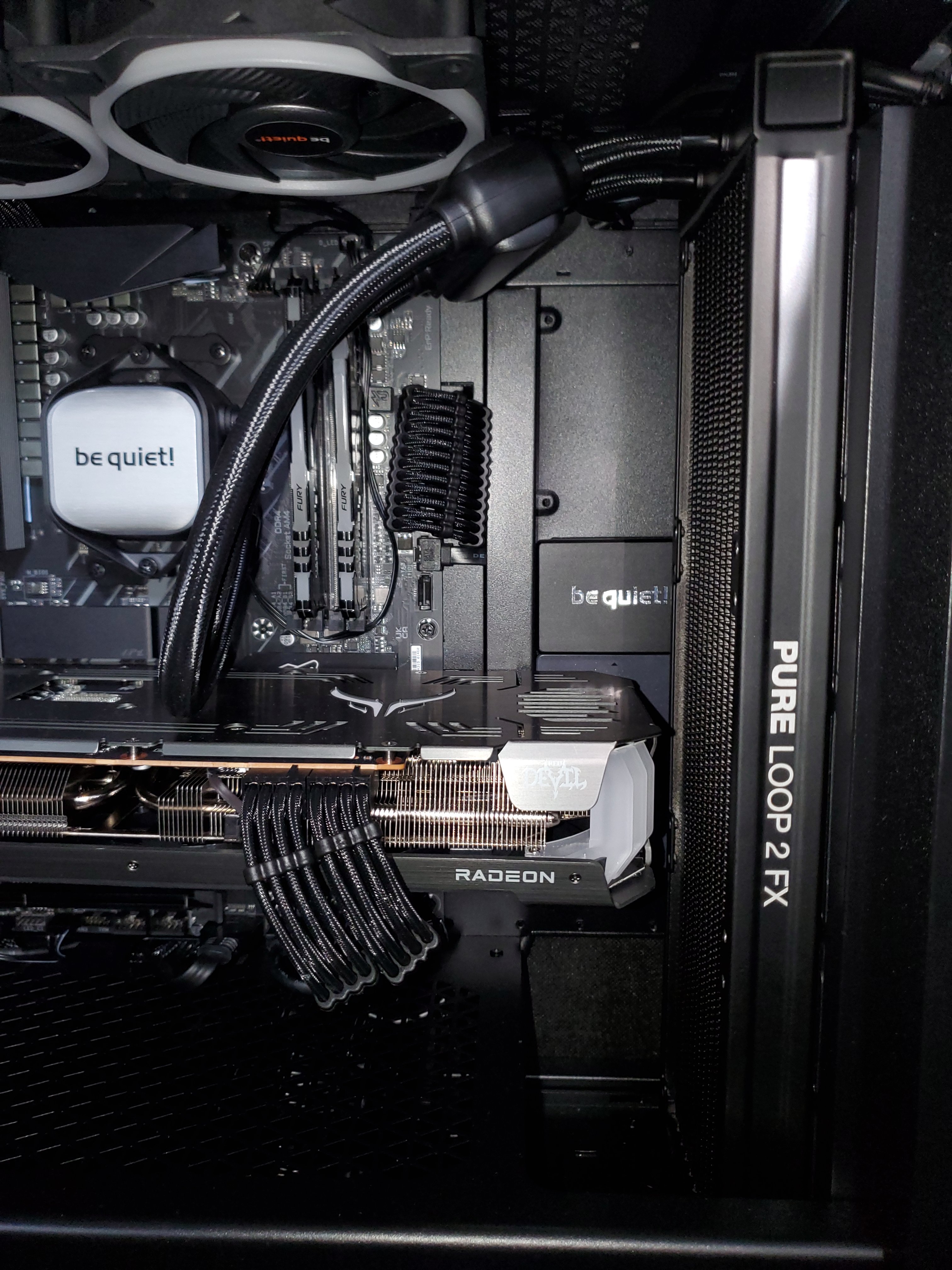

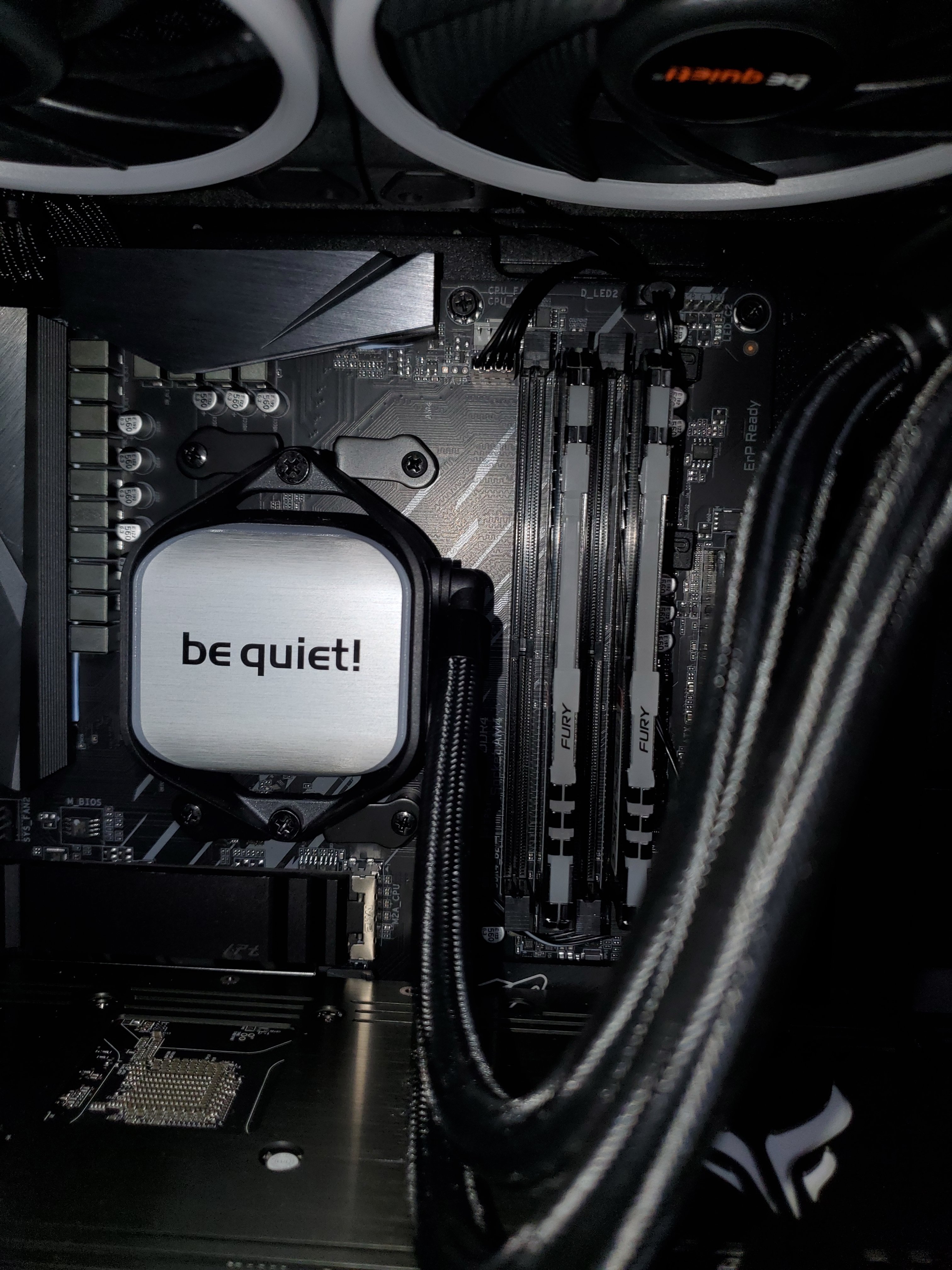

Hier sind Bilder.

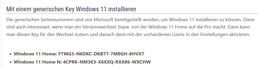

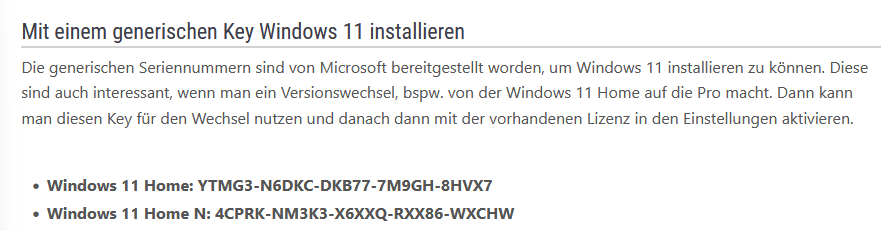

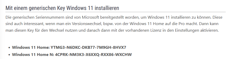

Wenn du einen gültigen Aktivierungskey hast, kannst du ja die Installation mit einem generischen Key - Deskmodder vornehmen.
Dies Key sind aber nur für die Installation, nicht für die Aktivierung.
Dann kannst du später einen gültigen Key eingeben.

Ich hab noch keinen Key, ich wollte Windows später aktivieren. Das geht auch, bin ich mir ziemlich sicher.Ponderosa schrieb:Wenn du einen gültigen Aktivierungskey hast, kannst du ja die Installation mit einem generischen Key - Deskmodder vornehmen.

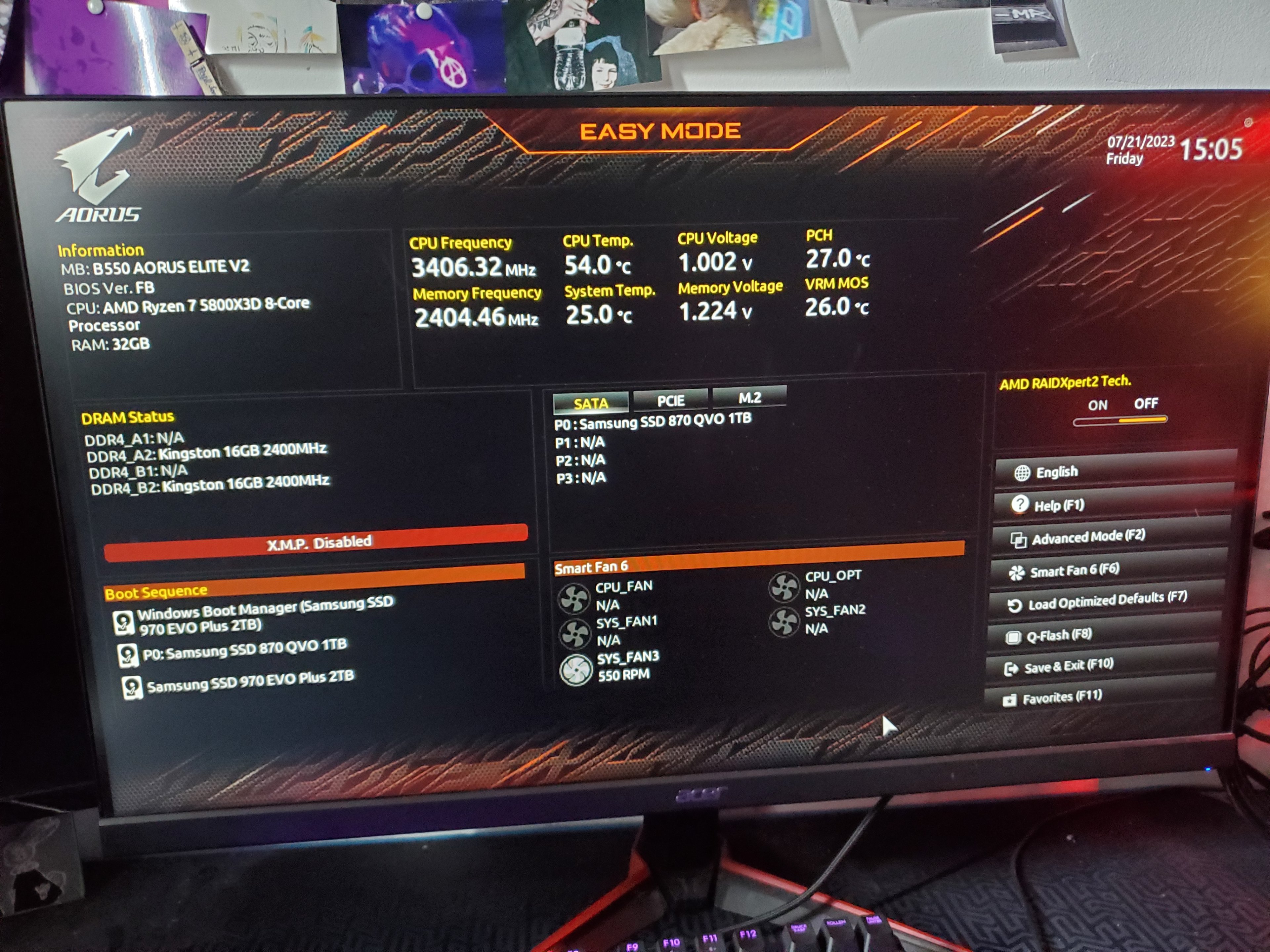

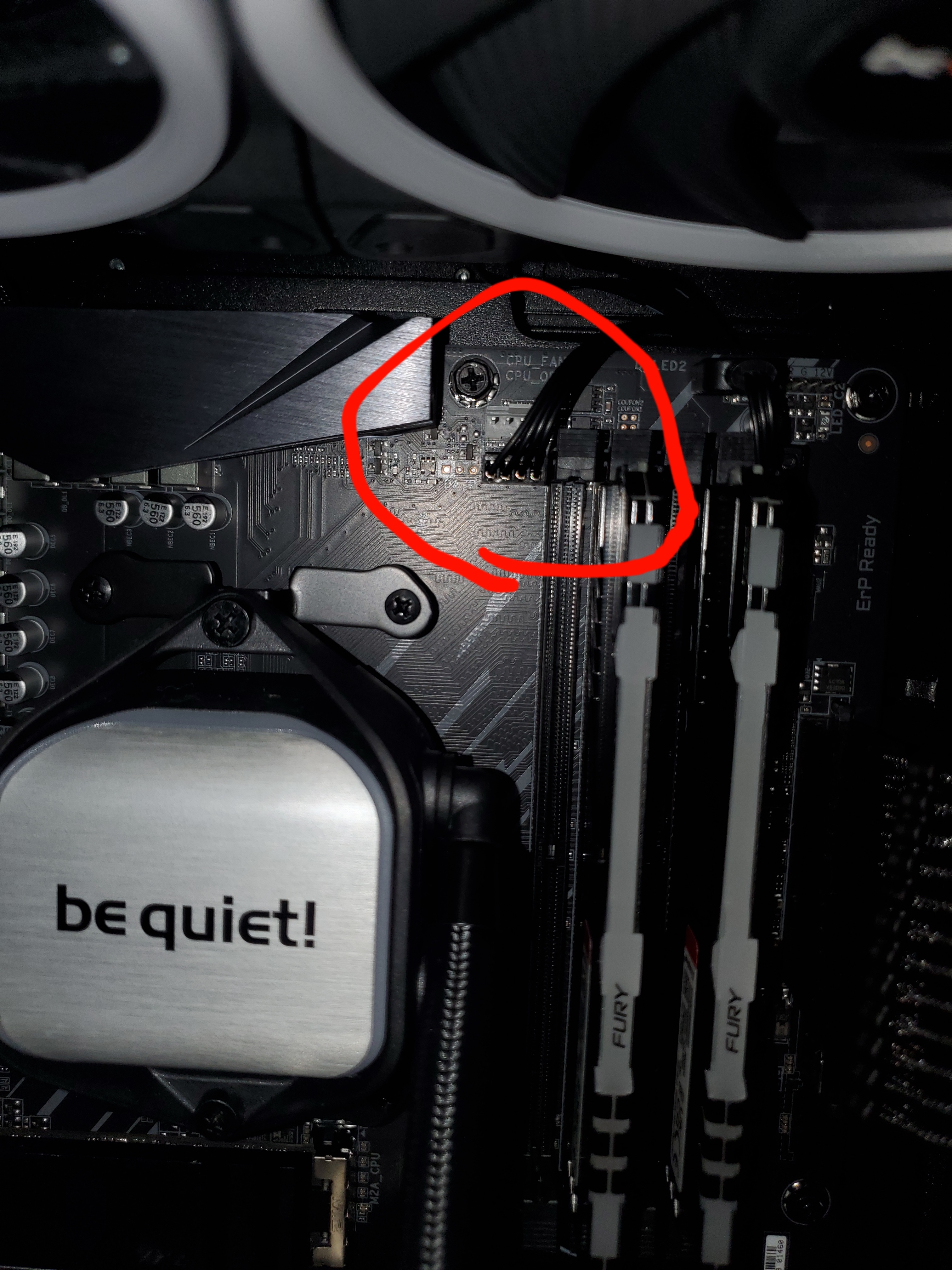

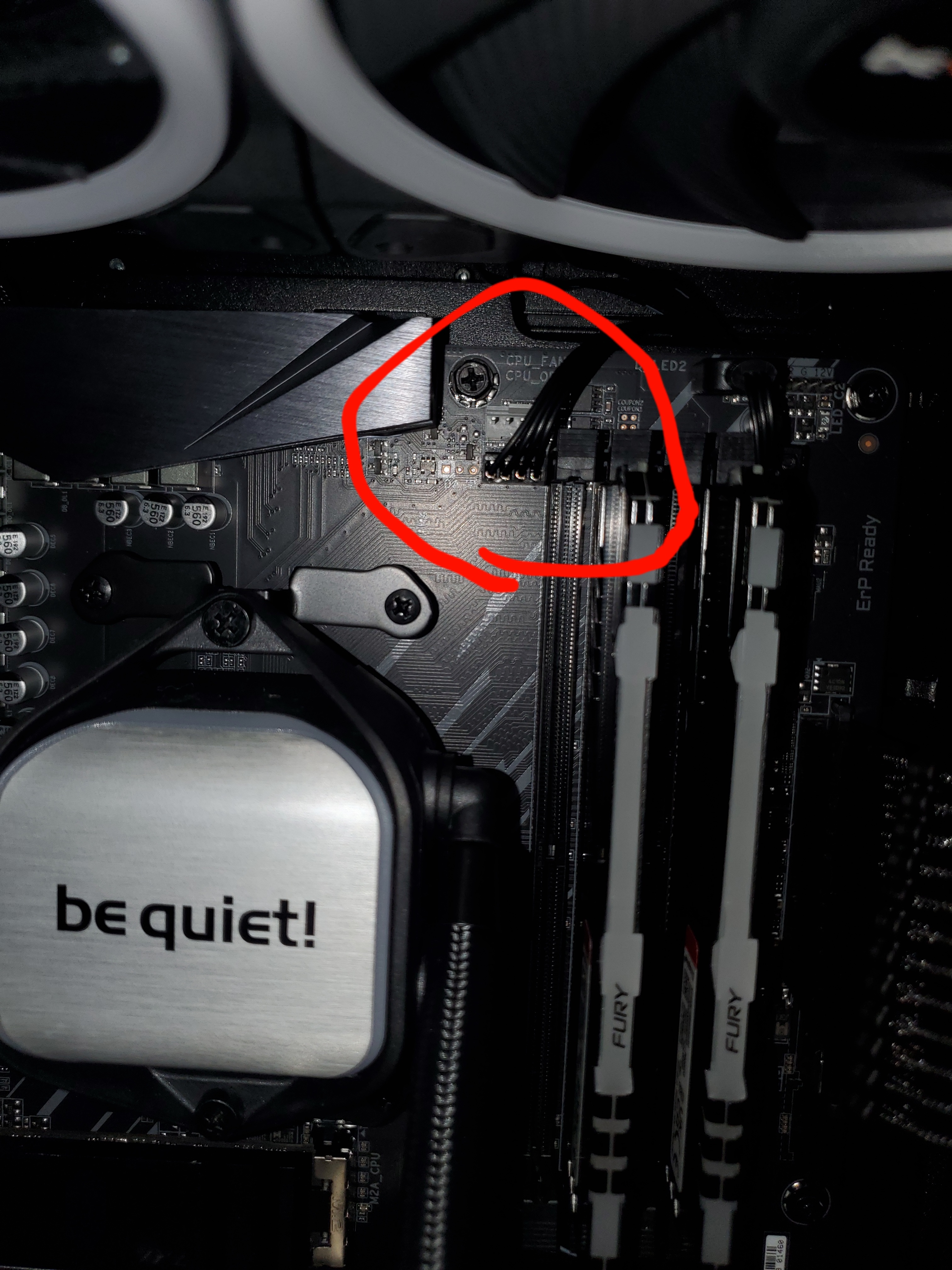

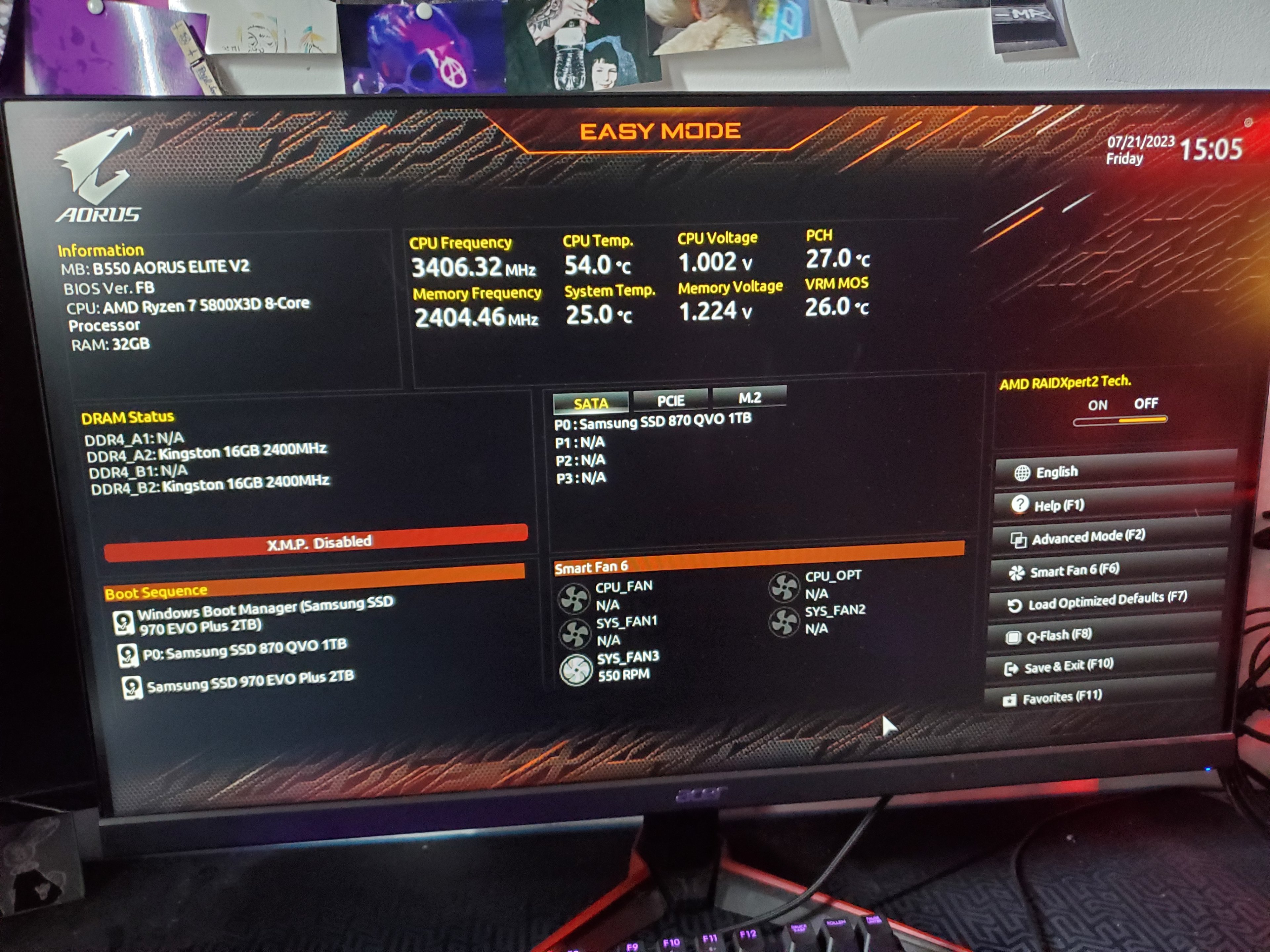

Sie Temperatur der CPU steigt aber kontinuierlich und ist jetzt bei 90 Grad angekommen und sie steigt jetzt doch weiter, 92, 93 Grad. Ich mache nicht und bin nur im Bios, das ist doch viel zu heiß dafür. Kann es sein, das irgendwas falsch läuft mit der AIO? 98Grad
100 grad!!!!Ja_Ge schrieb:Auch wenn der 5800x3D ein Hitzkopf ist, sind 54 Grad im BIOS nicht etwas hoch bei einer AIO?
P
Ponderosa
- Mai 2022
- 117

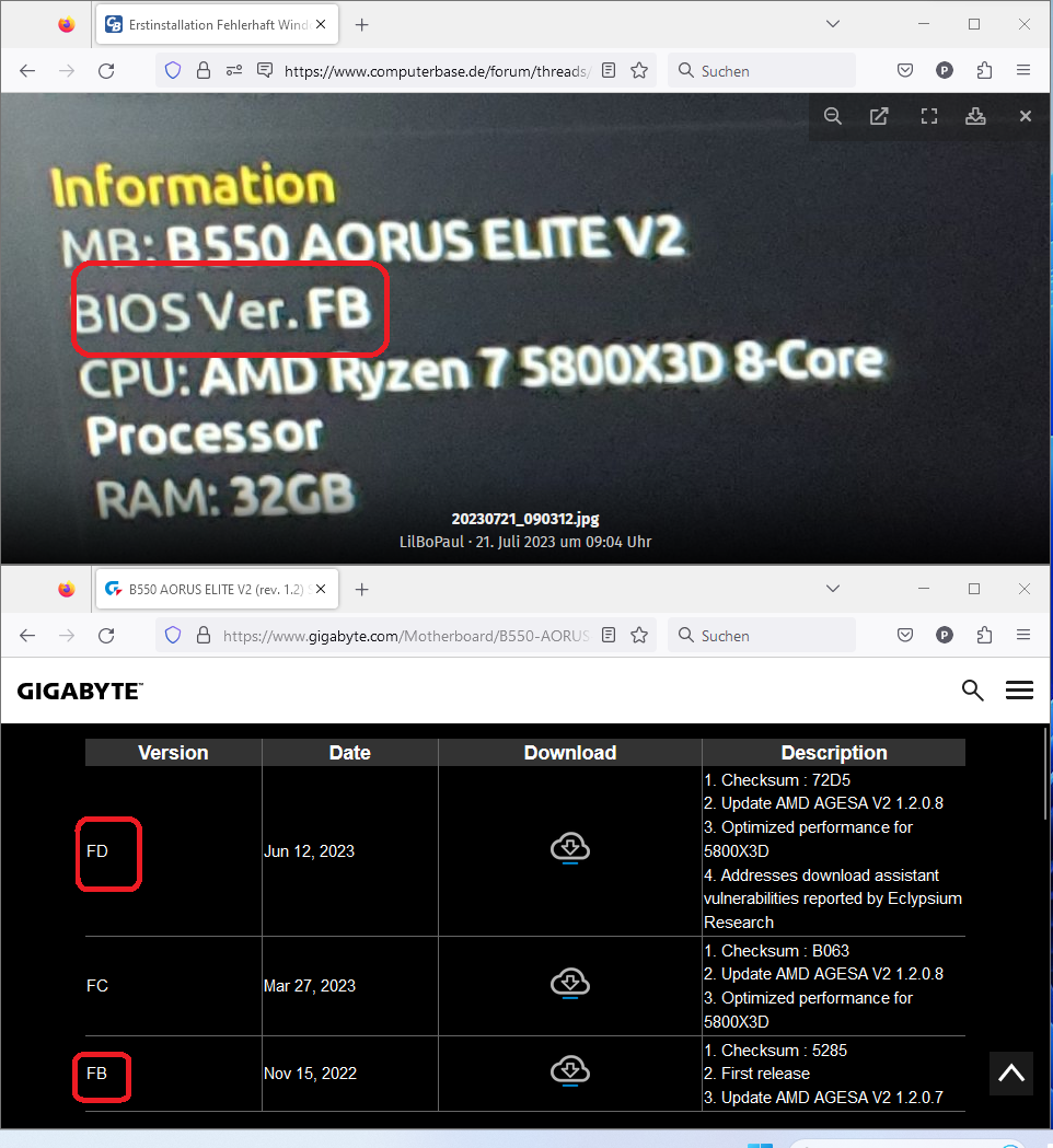

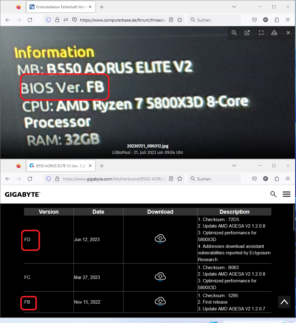

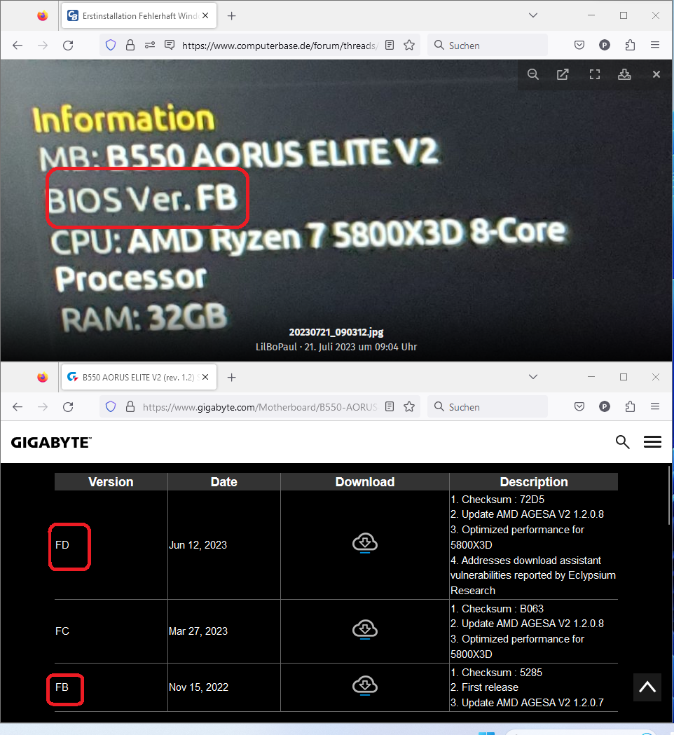

Ja, werde ich machen! Danke für sie Hilfe!Ponderosa schrieb:Ja, viel zu heiß, das erstmal beseitigen, da bin ich aber kein Experte.
Und bei Gelegenheit mal das Bios aktualisieren.
Ich bin aber gleich außer Haus. Viel Erfolg.

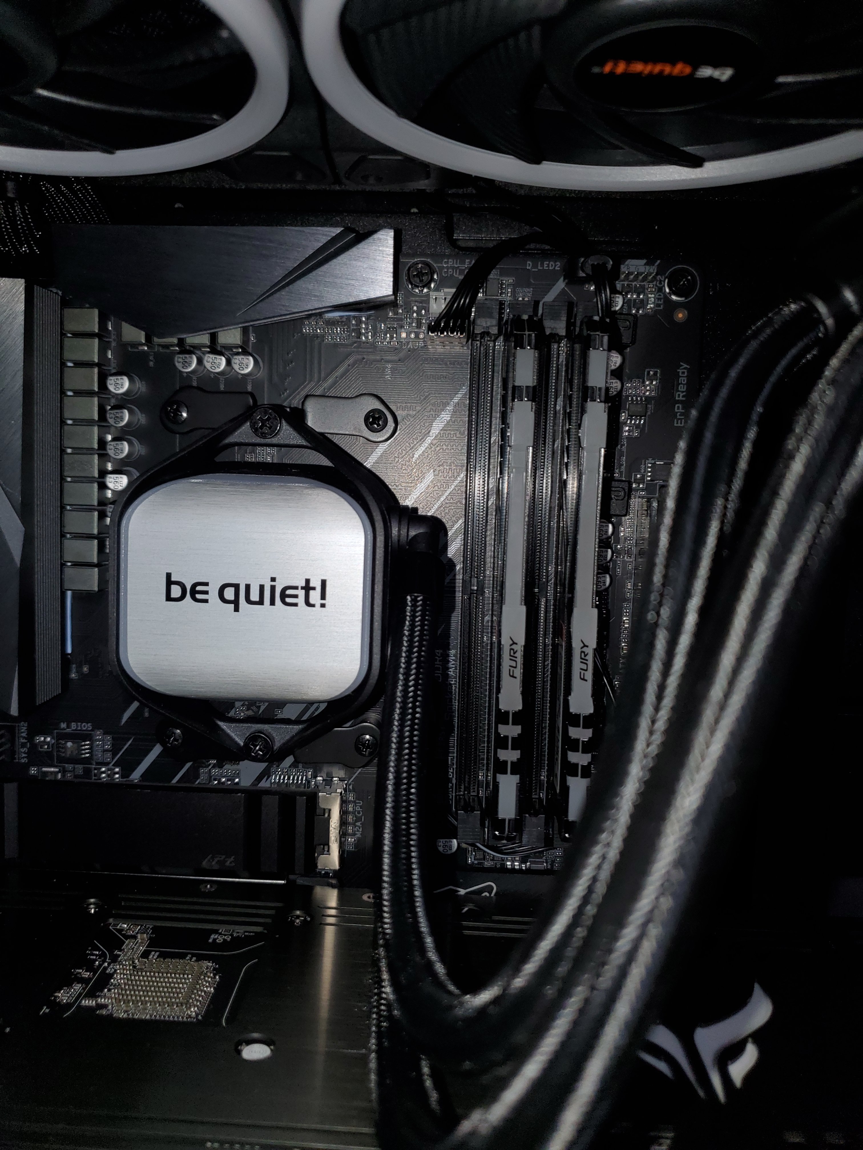

Meine Pumpe habe ich da angesteckt.
Definitiv ein Installationsfehler bei der Hardware, wie schon vermutet. Die CPU versucht dann zu drosseln und schaltet irgendwann den PC aus Sicherheitsgründen aus.
Vermutlich hat die CPU keinen Kontakt oder die Pumpe pumpt nicht, weil sie nicht dreht oder weil sie nichts zum Pumpen im Kreislauf hat.
Aber da kennen andere sich besser aus hier.

Letzte Idee für den Moment, die Abstandshalter zwischen Gehäuse und Motherboard hast du eingebaut?
- Mai 2022
- 117
Ja, die Standoffs waren vorinstalliert.
Ich werde das nachher nochmal auseinandernehmen, aber habe jetzt erstmal einen Termin zur Auto Anmeldung. Wenn ich das Problem nicht identifiziert kriege, mache ich nochmal einen anderen Thread bei dem passenden Thema auf. Ich danke euch schonmal vielmals für die Hilfe! Ich melde mich, wenns was neues gibt!!!Ja_Ge schrieb:Definitiv ein Installationsfehler bei der Hardware, wie schon vermutet. Die CPU versucht dann zu drosseln und schaltet irgendwann den PC aus Sicherheitsgründen aus.
