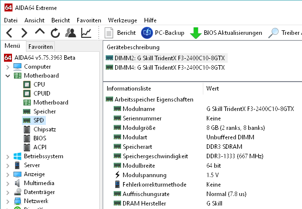

Was liest denn AIDA64 unter Motherboard - SPD bei den beiden verschiedenen Riegeln aus?
Hier mal als Beispiel
