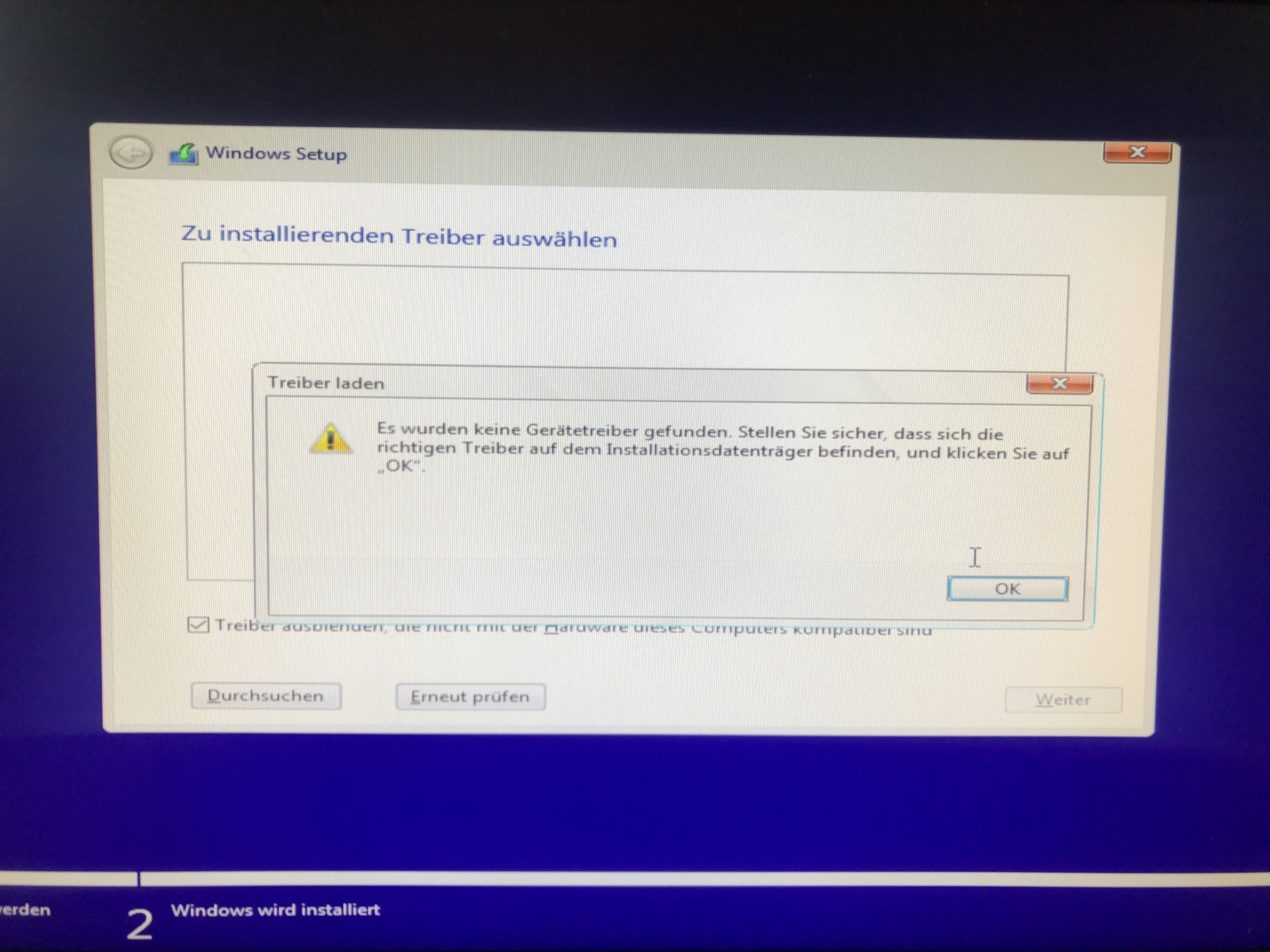

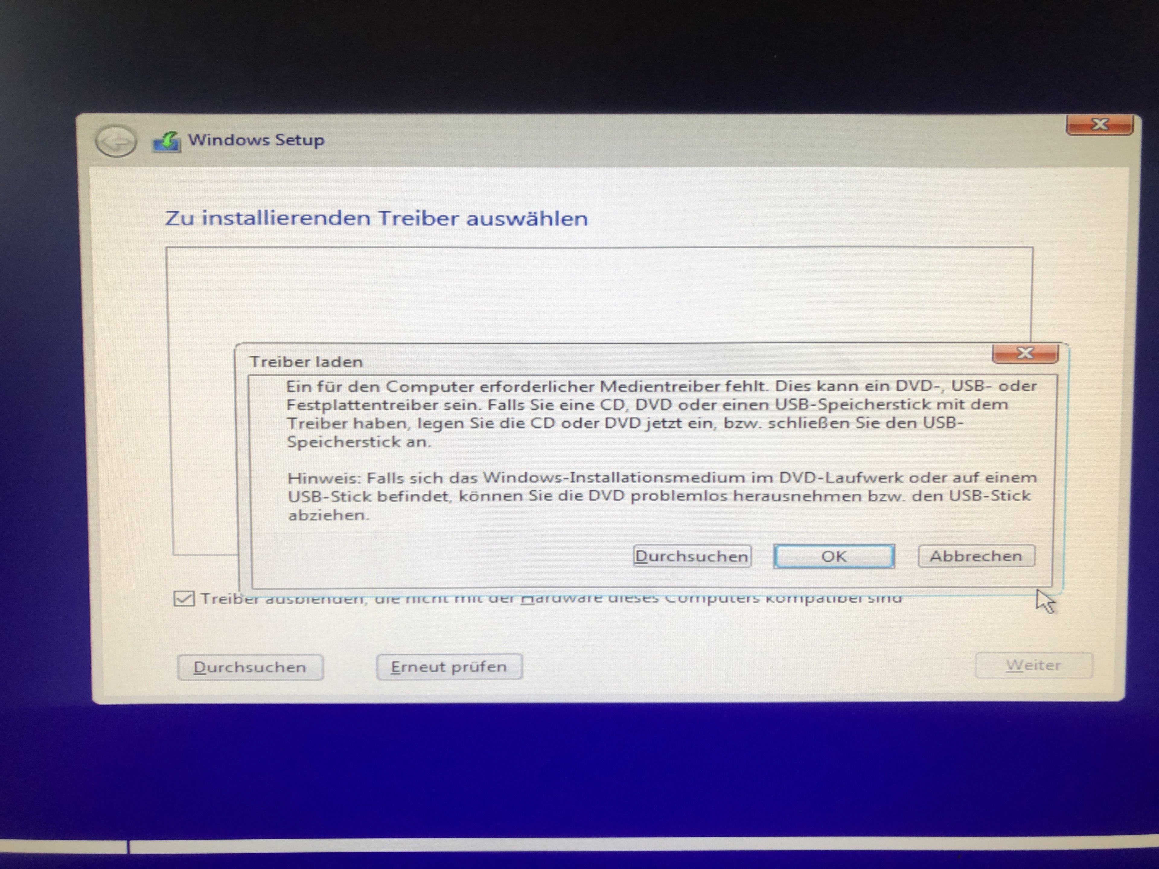

Ich habe den Windows treiber über das media creation tool auf den stick installiert und dann eingesteckt. Ich verstehe nicht was ich anders machen muss.
ich habe den stick eingesteckt und den pc gestartet. Danach kam dann das Windows Fenster mit „Installation starten“ dies habe ich dann geklickt und danach stand das ein media treiber fehlt. Ich wollte dann den stick auswählen aber diesen hat er dann nicht erkannt.

Das Mainboard wäre relevant. Es fehlt der Treiber für den SATA Controller. Dieser befindet sich oft auf der mitgelieferten CD oder kann beim Hersteller runtergeladen werden. Dieser muss dann ausgewählt und nachinstalliert werden für das Setup, damit Windows auf die HDD zugreifen kann.
Da Windows 10 den Treiber nicht bereits von Haus aus kennt, scheint die Kiste relativ alt zu sein.
Edit: Zumindest gehe ich davon aus, weil kein anderer Treiber für das Setup sonst wirklich relevant ist....

Sofern es kein Raid ist und auch keiner gewünscht wird einfach im Bios den SATA Controller von Raid in den AHCI Modus schalten, dann sollte Windows installierbar sein.
Ansonsten muss dieser Treiber entpackt auf den Stick...
https://download.msi.com/dvr_exe/mb/AM4_RAID_Driver_WT.zip
Blödsinn ... ich meinte, ich hatte Probleme mit USB 3.0 Stick ... mit einem USB 2.0 Stick hat es funktioniert.
