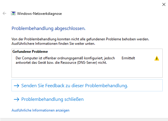

Ich habe schon seit langer zeit ein Problem mit meiner Lan Verbindung, aus welchem ich einfach nicht schlau werde. Meine Lan Verbindung wurde von dem einen auf den anderen Tag extrem langsam, langsamer als das WLAN. Ich bin direkt mit dem Router verbunden und es liegt nicht am Kabel, denn ich habe mehrere getestet und einen anderen pc mit dem selben Lan Kabel verbunden und auf dem war alles normal. Ich habe jetzt Windows sogar neu Installiert und es ist trotzdem das Gleiche. Es liegt am Pc und ich weiß nicht was ich tun soll. Bei der Problem Behandlung bekomme ich diese Fehlermeldung (im Anhang). Ich habe alles mögliche auch versucht mit cmd und usw ich habe ja sogar Windows neu installiert jetzt gehts immer noch nicht. Ist da vielleicht die Netzwerkkarte kapput oder der Lan Anschluss? Es ist so zum spielen benutze ich die Lan Verbindung und zum surfen oder download Wlan. In spielen ist der ping besser mit Lan, aber trotzdem nicht wie es mal war. Die Firewall ist es auch nicht, diese habe ich schon ausgeschaltet. Habt ihr ideen was es sein könnte? (Trotz der Diagnose wie im Anhang laden Seiten trotzdem bei mir)

1. Eingabeaufforderung ipconfig /all und Posten
Er sagt ja einen DNS Konflikt an. Würde man da erkennen können.

Manuell eingestellten DNS Server am PC und ggf. im Router eingestellt rausnehmen und wieder auf Automatisch stellen. Da du Windows neu installiert hast und du sicherlich uns geschrieben hattest dass du es in Windows umgestellt hast, tippe ich auf die Einstellung im Router.

firewall ist also aus....und Antivirus? was sagt Taskmanager zur Netzwerkauslastung?
Unter WIn10/11 Einstellungen -> Netzwerk und Internet -> Hardware und Verbindungseigenschaften anzeigen findest Du viele Details zu Deiner Netzwerkverbindung.
Z.B. den verwendeten DNS-Server, aber auch die Verbindungsgeschwindigkeit auf der Ebene Deines LAN-Kabels. Vielleicht siehst Du direkt die Ursache, andernfalls kannst Du gerne einen Screenshot posten.
Die Vorschläge den Computer mit einem Linux-Live System zu starten oder wenn Dir alles zu aufwendig ist für kleines Geld einen anderen Netzwerkadapter zu kaufen sind aber auch zielorientiert.
Also was für einen Verbindung kam denn vorher zu stande? 1Gbit? Schau doch mal im Status der Verbindung unter Windows, welche Geschwindigkeit da ausgehandelt wurde. Wenn es nur noch 100mbit sind (und ich unterstelle mal, dass du das mit langsam meinst - dazu sagst du ja Nichts), dann könnte es am Kabel (was du ja eigentlich schon ausgeschlossen hast), der lan-karte oder dem Port oder einer Einstellung im Router/switch/modem liegen.
Ich würde mal im Router/switch/modem schauen, ob du da die Verbindungsgeschwindigeit festlegen kannst (oder das Teil mal neu starten oder den Port wechseln). Alternativ kann man ggf. in den Einstellungen der Netzwerkverbindung eine höhere Geschwindigkeit erzwingen.
