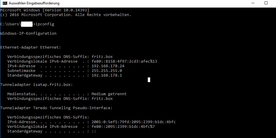

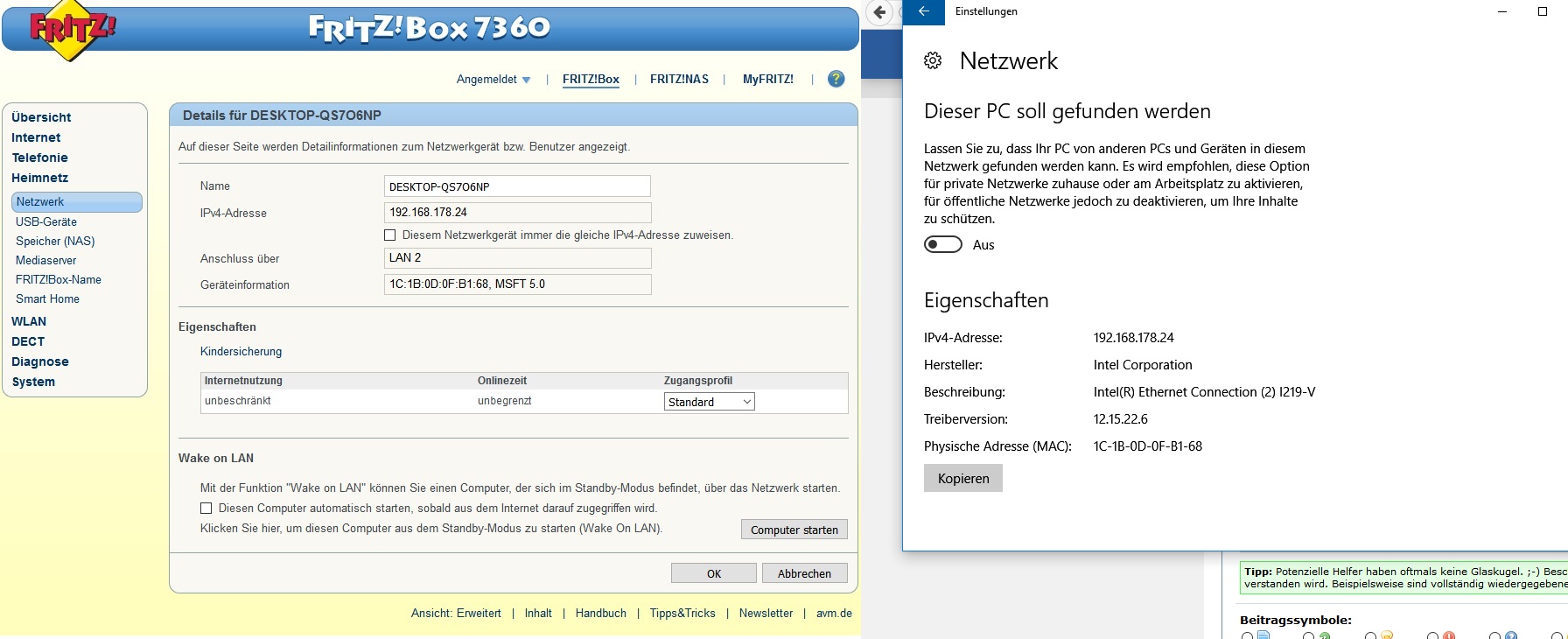

Auf dem Bild seht ihr meine Netzwerkeinstellungen
Hier die Einstellungen, wenn alles ohne Probleme Funktioniert:
Feste IP Adresse im Range vergeben und schon gibts keine Probleme mehr.
Scheint aber an der deaktivierten Funktion auf Bild 1 zu liegen.
"Dieser PC soll gefunden werden"
steht ja auch da im privaten Netzt bitte aktivieren.
Das ist doch Quatsch. Mit der "PC finden" Einstellung hat das überhaupt nichts zu tun.

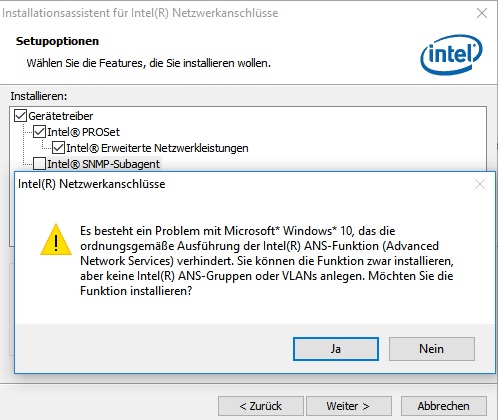

Wenn ich den Treiber von deinem Link installeiren will kommt folgender fehler hab trozdem mal installiert:
jetzt gehe ich nochmal in den Ruhemodus und teste.
Bis gleich
Ja, das steht ja auch im Link oben dabei, dass die Funktion aktuell nicht unterstützt wird:
Intel ANS-Gruppen und VLANs erstellen, auf Windows * 10 wird derzeit nicht unterstützt. Daher bei der Erstellung, Gruppen und VLANs keinen Verkehr weiter. Wir erwarten, dass ANS auf 10 Windows Clients in einer zukünftigen Version unterstützt wird.

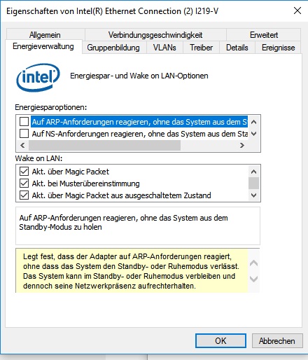

Haken rein bei immer gleiche IP für dieses Gerät und unter den Energieeinstellungen des Controllers-Eigenschaften-Konfigurieren-Energieverwaltung den Ruhemodus rausnehmen...

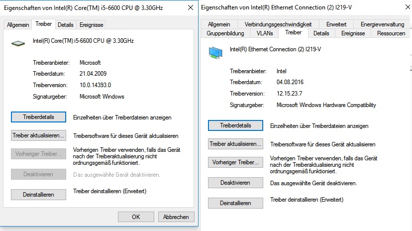

Welche Treiberversion & Datum zeigt dir der Gerätemanager jetzt an?

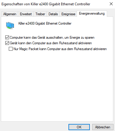

Bei den Energieeinstellungen dens Contorllers gibts bei mir keinen Ruhemodus. Da steht nur energieeffizientes Ethernet, da ist aber der Haken drin.
Teiber siehe foto:
Rechtsklick in der Taskleiste auf die Internetanzeige-Netzwerk/Freigabecenter öffnen. Dann bei Verbindung auf Ethernet, dann Eigenschaften, dann Konfigurieren, dann Energieverwaltung. Entweder beide Häkchen oben setzen oder ganz auf Ruhemodus verzichten.
Edit: Energieeffizientes Ethernet rausnehmen hilft nicht?

Ok, die nummerieren das wohl unterschiedlich.
Davor hattest du: 12.15.22.6 jetzt 12.15.23.7 -> Also Treiber war nicht aktuell, jetzt ist er es. Schade, dass das noch nicht die Lösung war.
Zu deiner anderen Frage: Du siehst doch den Energieverwaltungsreiter in deinen Screenshots, oder?

Das mit den Haken hat leider auch nichts gebracht:

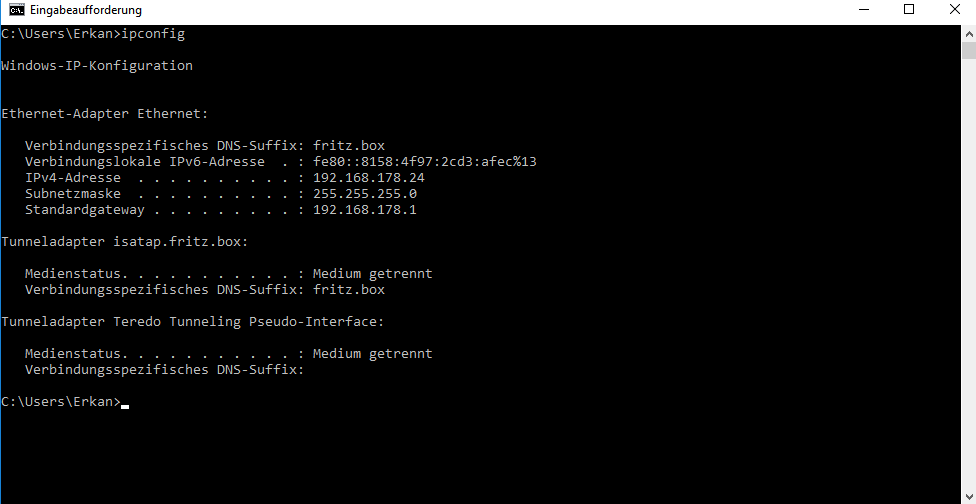

wie kann ich eine feste IP zuweisen?
Was soll ich da eintragen?
hab das jetzt so:
192.168.178.24
255.255.255.0
192.168.178.1
