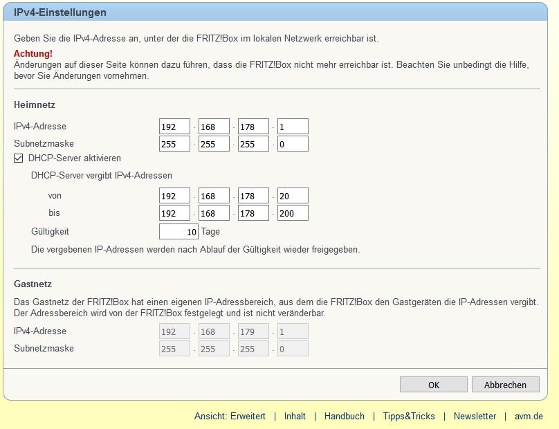

Nein, du solltst es AUSSERHALB des DHCP-Bereichs machen. Das kannst deiner Fritzbox entnehmen. Ein bisschen Eigeninitiative wäre übrigens schon mal angebracht.

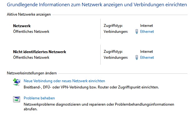

ich verstehe das nicht. jetzt habe ich da plötzlich 2 netzwerke stehen:
hier ist der DHCP Bereich meines Routers:

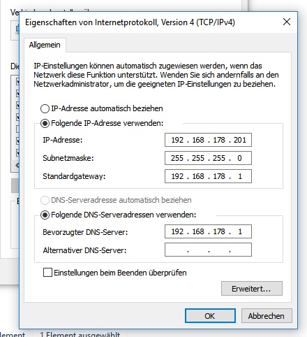

hab das jetzt so konfiguriert:
richtig so? ich teste jetzt nochmal. Internet funktioniert schonmal
Hey Leute hat funktiioniert! Es behält die Verbindung. Nun frage ich mich ja warum das mit der automatischen Vergabe nicht funktioniert?
jepp, so ists richtig. Siehst du, geht ja doch ;)
Warum da zwei Verbindungn sind, siehst du wenn du Links auf die Adaptereinstellungen klickst die du bei deinem Screenshot abgeschnitten hast
hat sich erledigt. Da ist jetzt nurnoch eine Verbindung. Danke euch für die Hilfe. Vielleicht findet ein schlauer Kopf ja doch noch raus, warum das mit der Automatischen Vergabe nicht funktioniert.
