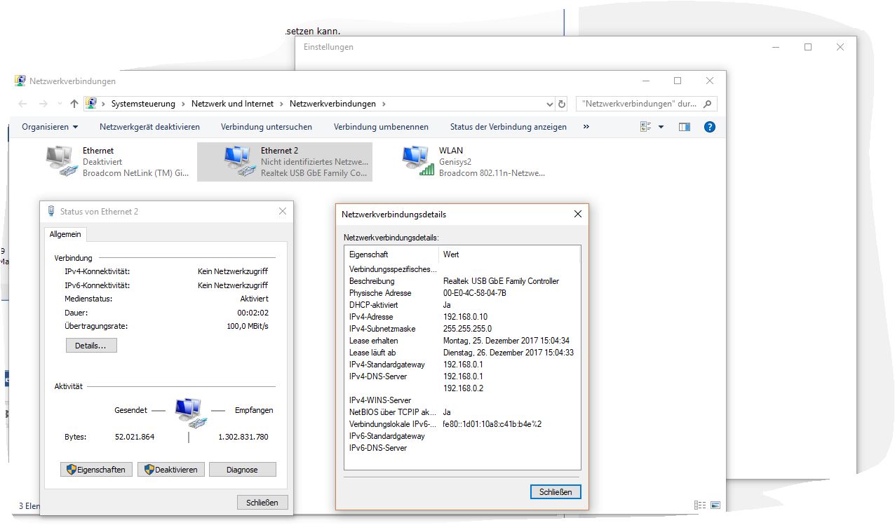

Habe ich mal umgesteckt, hat leider auch nicht funktioniert (weiterhin: Nicht identifiziertes Netzwerk) x5oe7w3e.jpg
