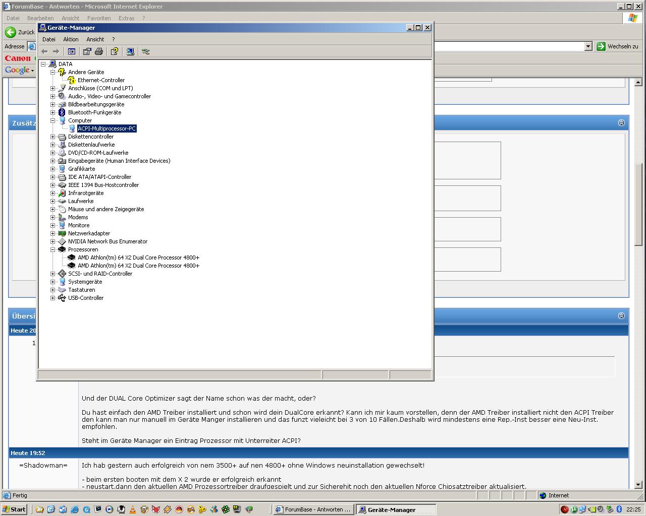

Guck mal auf den angehängten Screenshot

haste mal an meinen Screenshot angeguckt vom Gerätemanager? Was meinste,is alles in Ordnung?
Ich verweigere mich ja nicht generell Windows neu zu installieren, nur denke ich wenns im Moment ohne Probleme funzt, warum sollte ich mir dann die ganze Arbeit machen. ;)
Laut Gerätemanger ist alles paletti, war bei mir nach der Rep.-Inst aber auch der Fall, nach 1-2 Tagen fing der Rechner aber an immer mal wieder für ein Bruchteil einer Sekunde zu hängen. Wohlgemerkt habe ich an der Software nix neues installiert oder deinstalliert. Nach der Neuinstallation und aufspielen der selben Software lief dann alles perfekto!
