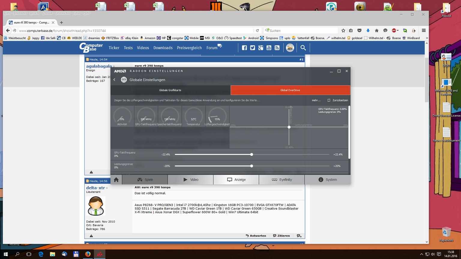

ich habe die R9 380 und meine temp's liegen beim zoggen etwa um 65°+ im idle um die 30° ;)
