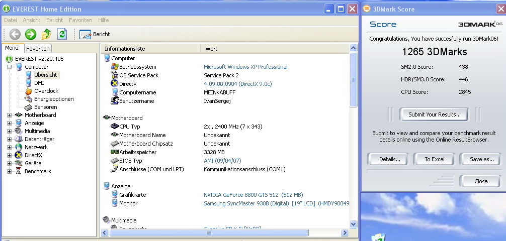

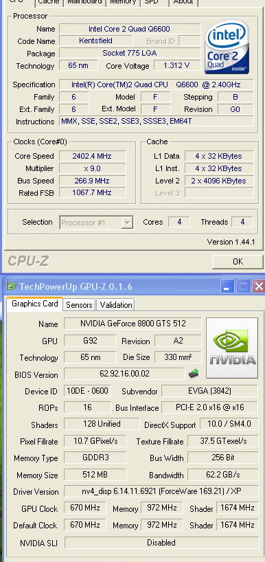

Hallo.Hab mir vor kurzem n rechner zusammenstellen lassen. Komponeten zähl ich mal paar auf damit es zur fehlerdarstellung besser verständlich ist: Chip Intel Core 2Quad Q6600,Board Msi Neo2-Fir Intel P35, Netzteil Corsair VX550W, Grafik EVGA Geforce 8800GTS PCI Express,Betriebssystem WinXp+ServicePack2.
Folgende Mitteilung bekomm ich nun nachdem ich winxp neu drauf gemacht habe und alle notwendigen treiber für grafik Forceware 169.21 etc installiert hab. "Die NVIDIA Systemüberwachung meldet das die grafikkarte nicht ausreichend mit leistung betrieben würd.Hab mit 3dmark06 test durchgeführt der erschreckend war. hab dann mit rivatuner bzw powerstrip oder ntune von nvidia probiert die karte zu untertakten, hab angenommen hängt damit zusammen jedoch geht dies mit keinem programm. sobald ich was den den werten verändere stellt es sich automatisch wieder zurück sobald ich auf übernehmen klicke.Netzteil ist von Corsair 550W und prozessor lüfter mugen sockel.die 2 Screenshots zeigen meine aktuellen daten samt 3dmark test

Hast du den Stromanschluss angeschlossen?
Hast du 3D Mark 06 auf Standarteintellungen, also ohne AA etc. durchlaufen lassen?
Sonst alles richtig angeschlossen?
Also, bei Everest steht bei CPU Typ 2 dran, aber du hast doch einen Quad?!?

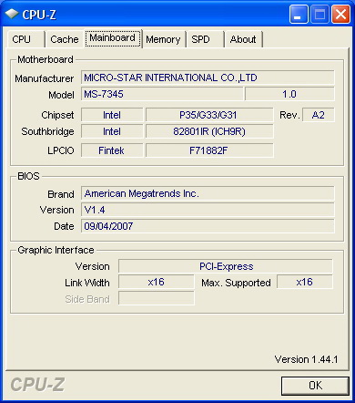

Und mit der Grafikkarte stimmt auch etwas nicht, mach mal einen Screenshot von CPU-Z im Reiter Mainboard.

Sind die Chipsatztreiber installiert? Everest erkennt ja nicht mal dein Mainboard. Deswegen erkennt Windows wahrscheinlich den Quad nicht und die Grafikkarte wird vom Chipsatz nicht mit 16x angesteuert.
