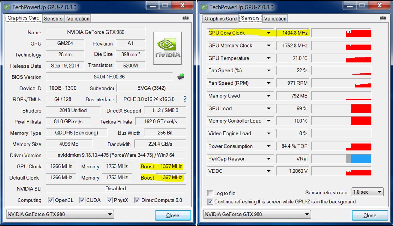

ich habe die Grafikkarte EVGA GeForce GTX 980 SuperClocked ACX 2.0.
http://geizhals.de/evga-geforce-gtx-980-superclocked-acx-2-0-04g-p4-2983-a1168427.html
Wie man der Produktbeschreibung entnehmen kann beträgt der Boost Takt des Chips 1367 MHz.

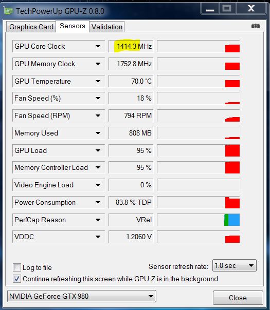

Wenn ich jedoch der GPU alles abverlange (z.B. mit FurMark z.T. auch in Spielen) beträgt der Takt lt. GPU-Z 1405 MHz!
Was denn nun? Ist das jetzt der Über-Boost-Takt, oder was? Ich habe dazu im Web nichts gefunden. Bitte klärt mich auf bevor ich sterbe.:D

Der Boost-Takt in der Übersicht ist ja nur die Herstellerangabe.
Der tatsächliche Boost wird immer versuchen darüber zuliegen (wenn die Grafikkarte stark gefordert wird) vorausgesetzt das Temp/Powertarget wurde noch nicht erreicht.
Also zur Erläuterung, generell hat Nvidia eine Technik entwickelt, bei der die Grafikkarte selbst aufgrund einfacher regeln entscheidet wie schnell sie taktet, sehr dymnamisch.
Wenn also leistung gefordert wird, schaut die Grafikkarte auf ihren Stromverbrauch und auf Ihre Temperatur, sind die (oft vom Hersteller) definierten Grenzen nicht erreicht, taktet sie höher.
Diese Technik funktioniert mittlerweile sehr gut und holt die maximale Leistung raus. In deinem Fall hat wohl der Hersteller sehr "freundliche" Grenzen definiert. Sicherlich darf die Karte etwas mehr Strom verbrauchen und durch den besseren Kühler erreicht sie dennoch nicht so schnell die maximal Temperatur.
Der Boosttakt in der Beschreibung ist der garantierte Boosttakt. Allerdings kann die Karte abhängig davon ob noch Reserven bzgl. Temperatur oder Power vorhanden sind (die Grenzen legt der Hersteller fest) noch höher takten. Also freu dich drüber ;)

Der Boosttakt wird durch den ASIC-Wert festgelegt. Eine Karte mit geringem ASIC-Wert boostet weniger als eine Karte mit einem hohen ASIC-Wert. Meine boostet mit 69,6% ASIC auf 1097MHz, obwohl nur 1045MHz angegeben sind. Hoch-ASIC-Modelle dieser GTX780 von Inno-3D schaffen bestimmt um die 1150MHz. Werden Temperaturtarget und/oder Powertarget erreicht, kastriert sich die Karte den Boost.
Bevor die Frage kommt, wie der ASIC-Wert ausgelesen wird :heilig: : Rechtsklick auf die Titelleiste von GPU-Z und dann "Read ASIC quality" drücken.

Meine GPU hat eine ASIC Quality von 73,1%
Irgendwie scheint aber der Wert 1405 eingestellt zu sein, denn ich kann noch Übertakten (z.Z. 1414), ohne das Power Limit oder die Core Voltage anheben zu müssen. Jedenfalls bleibt die GPU dabei unter FurMark stabil.

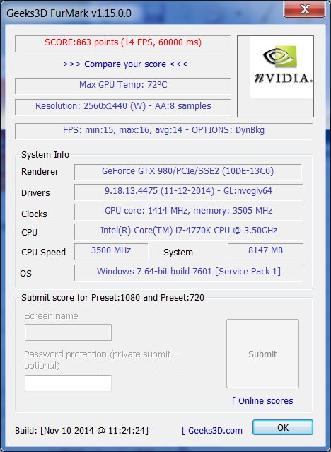

Lt. GPU-Z taktet die GPU unter FurMark z.Z. mit 1.414,3 MHz bei eingestelltem 8X MSAA und 2560x1440.

GPU Stress Test mache ich ja schon die ganze Zeit. Ergebniss siehe oben.

GPU Benchmark (user's settings) durchgeführt. Dort steht auch 1414 MHz. Oder was meinst Du?
