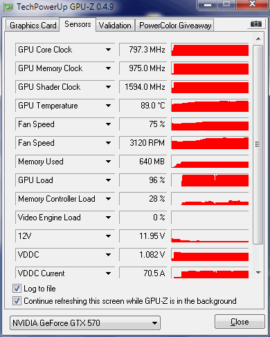

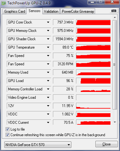

Meine frisch installierte EVGA GTX 570 Superclocked macht mir Probleme.
Nach 10 Minuten uniengine-Benchmark liegt sie bei 89°C. Die Lautstärke des Lüfters übertönt alles.
Ich habe die heisse Luft an der Rückseite meines Gehäuses gemessen und die liegt bei 67 °C!
Bei GTA4 EFLC komme ich auf 86 °C und 64% Lüfter. Nur 43 FPS bei 1920x1200.
Man hat mir von EVGA ein Biosupdate für die Lüfter empfohlen. Allerdings befürchte ich Rückgabeprobleme beim Händler, wenn sie sich vielleicht dabei verabschiedet.
Habe ich zuviel erwartet und sind das normale Werte? Was meint ihr?

86-89°C könnte hinkommen. CB misst mit Crysis in einem anderen System und ohne OC 83°C. Auch sollte der Lüfter aufdrehen, denn die gemessenen 57 db sind nicht ohne. Die EVGA hat ja auch nur einen schlechten Radiallüfter ... passt also alles. Muss so sein :)
Wenn's dich stört, dann kauf eine GTX 570 mit besserem Lüfterkonzept - bzw. warten, bis diese draußen sind.

Irgendwas kann da nicht stimmen, habe die 570 SC ja auch: Hardwareluxx-Test
Der Abstand zur unübertakteten ist riesig.
@Cartman Core:
Ich habe jetzt 10min furmark laufen und die Temperatur ist stabil bei 86Grad und der Lüfter auf 65% (entspricht ca. 2600rpm) -> das heißt bei mir schauts genauso aus wie bei dir.

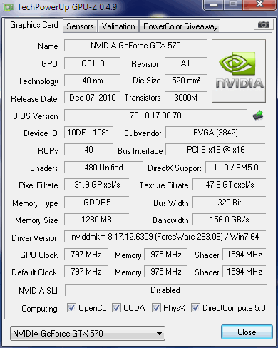

So ich habe jetzt das BIOS Update aufgespielt (70.10.17.00.70 -> 70.10.17.00.73)
Habe Neustart gemacht und danach Treiber neuinstalliert, so wie es beschrieben wurde.
Ergebnis: 86 Grad bei Furmark und ca. 2600rpm (65%).
Aber was sollte es auch verändern, schließlich kann man dadurch nun nur den Lüfter zwischen 30% und 100% benutzen und nicht 40% bis 85%. D.h. wir sollen uns wohl selbst ein Profil mit EVGA Precision erstellen sodass es uns nicht zu laut ist.
So ich habe die GrKa jetzt mal auf Normaltakt der 570 getaktet und sie macht beim Furmark wieder 65% und 86Grad. Stelle ich die Kiste auf 100% (unerträglich laut) geht die Temperatur auf 60Grad runter.
Bis 60% ist die Lautstärke wahrnehmbar aber nicht störend, mal testen wie hoch die Temperatur dabei geht.
Edit: bei 60% geht sie bei Furmark bis auf 97Grad, dann ging sie automatisch auf 100% und hat sich runtergekühlt.

Danke vielmals für deinen Mut und daß du mir das erspart hast (Ich habe nämlich heute keine Lust die Karte noch mal einzubauen). Das war es, was ich vermutet hatte, nämlich kein Effekt außer der Freischaltung der fanspeeds. Im evga-thread ist noch ein sehr freundlicher Kommentar von einem 580-er und kuck' dir mal seine Werte an: 60°C bei 70% Lüfter!

@ Startposting: Das ist in Ordnung. 75% bei 89°C. Das lastet ja mehr als GTA IV/EFLC.
Man kann eventuell versuchen die Grafikkarte zu undervolten. Hab dass bei der GTX480 gemacht und es hat ein wenig geholfen.

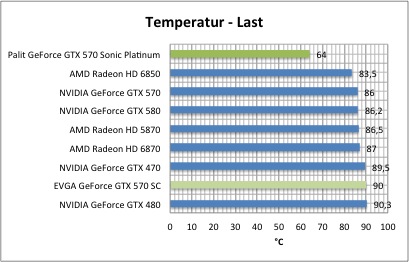

GTX 570 SC: 90°C unter Last beim Test von hardwareluxx, heftig.
http://www.hardwareluxx.de/index.ph...t-geforce-gtx-570-sonic-platinum.html?start=4
rage3d mißt dagegen 80°c Maximum
http://www.rage3d.com/reviews/video/evga_gtx_570_sc/index.php?p=4
Fudzilla schreibt:
Intensive operation won’t see EVGA GTX 570 SC‘s temperatures exceed 86°C, and while we didn’t consider the fan to bee too loud, it was clearly audible. Note however that we were pretty satisfied with noise levels, especially when compared to the GTX 480.

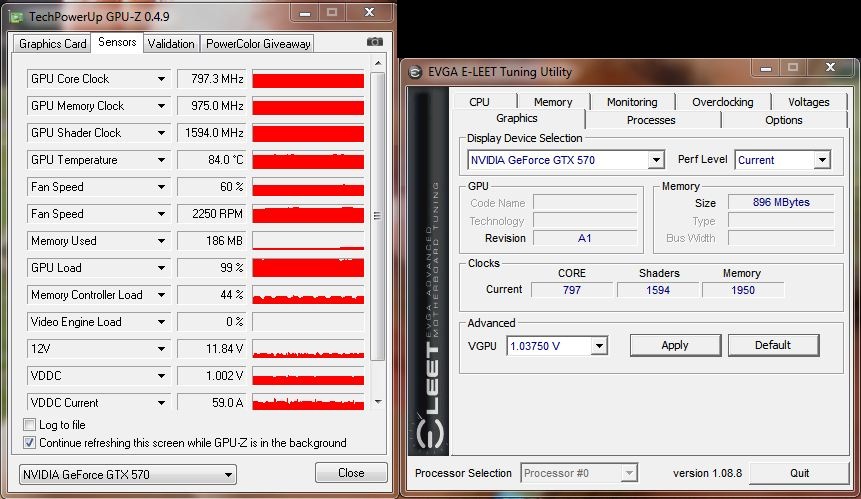

Ich glaub EVGA hat die Spannungen der 580 genommen um die 570 zu übertakten. Die 570 SC hat nämlich die Spannungswerte bei Last wie eine 580: Wie man hier sieht!
Stelle ich jetzt die Spannungswerte runter, sieht das so aus:
evga-jpg.212080
So sehen die Werte wesentlich besser aus!
und Cartman schau mal wie hoch die VDDC bei deiner Karte ist, kein Wunder warum die noch wärmer ist.
