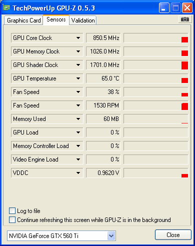

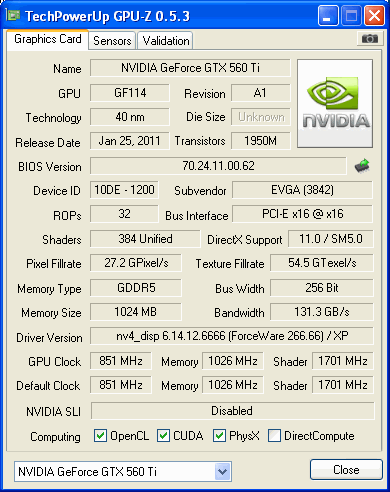

Wo kann ich die Spannung der Graka denn ablesen?
Also Gehäuselüfter 1786 rpm
Also die Werte kommen da raus:

Ja nur den einen hinten. Hat bei der GTS 250 aber auch nie Probleme gegeben; 45 Grad Idle, bis 80/85 Grad Last. Ich mache grad nix ausser Firefox/Paint/GPU Z - also nix 3d Technisches.

Von den Werten kann ich nur träumen - du hast aber VDDC 9,500V - ich habe 0,9620V - das sagt aber nix aus, oder?
doch das ist der stromsparmodus der Graka, wenn deine Graka da nicht rein geht, fehlen wohl die 2D Werte, da hilft nur zurückschicken, denn beim flashen verlierst du die Garantie oder support von evga mal nach dem richtigen bios fragen.

Nein er hat 0,95 Volt. 9.5 wären wirklich tötlich:freak:.
Deine 0,962 sind in Ordnung.
