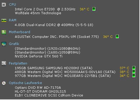

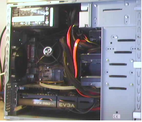

Sorry für die Bildqualität; habe nur ein Webcam. Sollte aber ansatzweise erkennbar sein. Netzteil ist 680 Watt Coolermaster.

Wie hoch ist die Spannung der Karte?
Könnte eine "schlechter" Chip sein, der mehr Spannung braucht.
Zieh auch mal die Schrauben nach.
Edit: Bei 2 Bildschirmen schaltet sie nicht komplet in den Ruhemodus. das könnte die hohe IDLE Temperatur erklären
