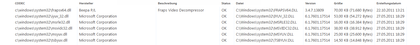

Ich habe mal aus msinfo32 -> Komponenten -> Multimedia -> Videocodecs einen Screenshot gemacht und angehangen. So wie ich das beurteilen kann, sind aber nur übliche Windows Codecs und ein Codec von Fraps installiert.
Von den gängisten Codecpacks Nimo; Tsunami; ACE; K-Lite oder HelDecPack habe ich nichts auf meinem System gefunden.

k, sieht sauber aus, war auch nur eine Vermutung. Grafikkartentreiber wirst du bestimmt schon aktualisiert haben.
