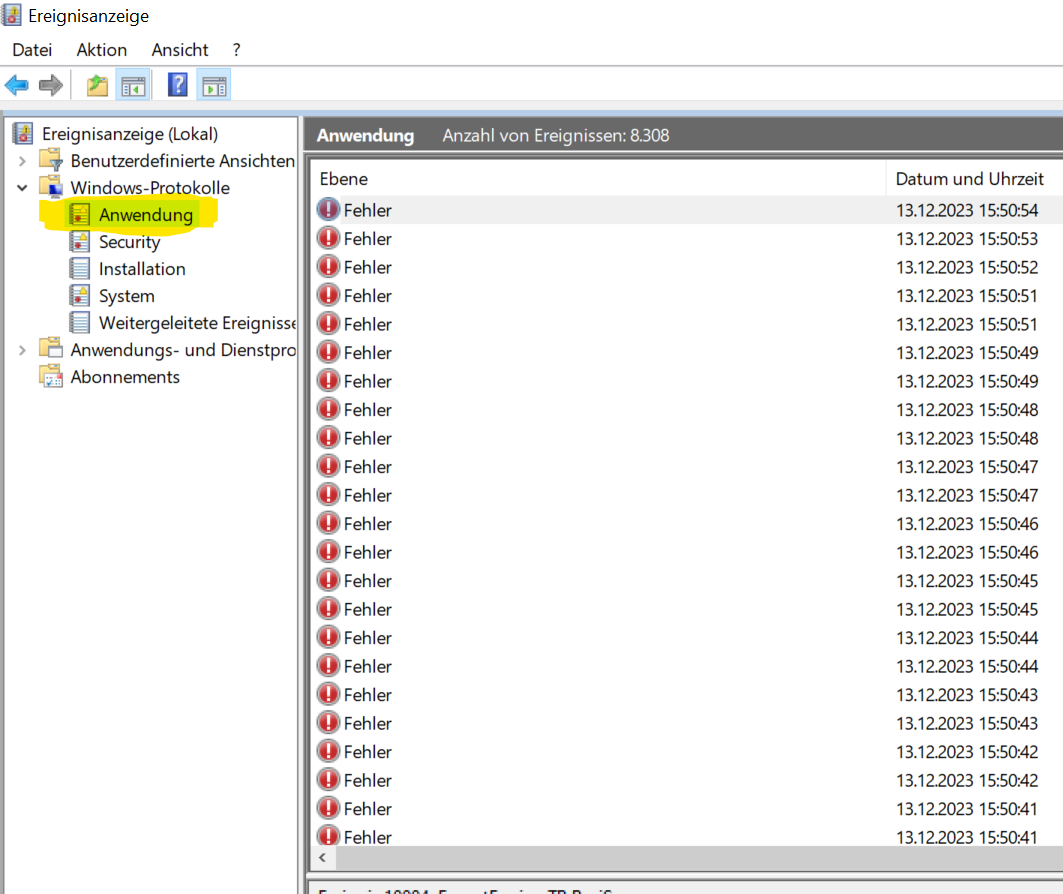

Wo finde ich das und was kann ich da sehen ?
sikarr
Admiral
- Mai 2010
- 8.851
Einfach mal in der Suchleiste oder nach dem Drücken der Windowstaste, "Event", Ereignisanzeige eingeben, dann sollte es schon vorgeschlagen werden.
Ist eigentlich recht selbsterklärend, Fehler und Warungen werden entsprechend Kenntlich gemacht.
Am besten vorher einmal eines der Spiele starten z.B. ARC und danach mal ins Eventlog.
Es könnte dann so aussehen

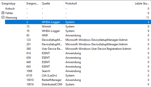

Nach dem starten von CS2 und New World gibt es keine Fehler und nur folgende Warnungen:

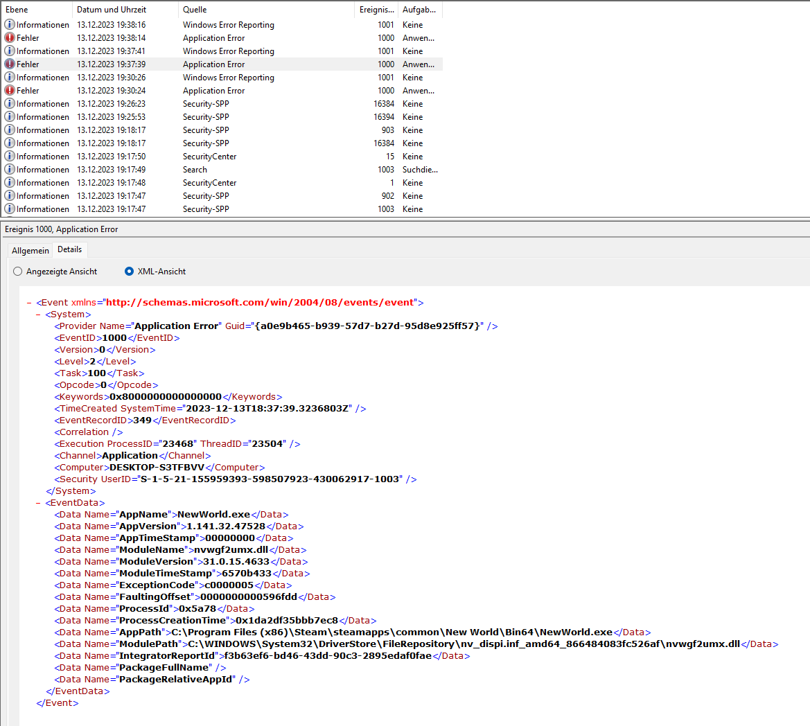

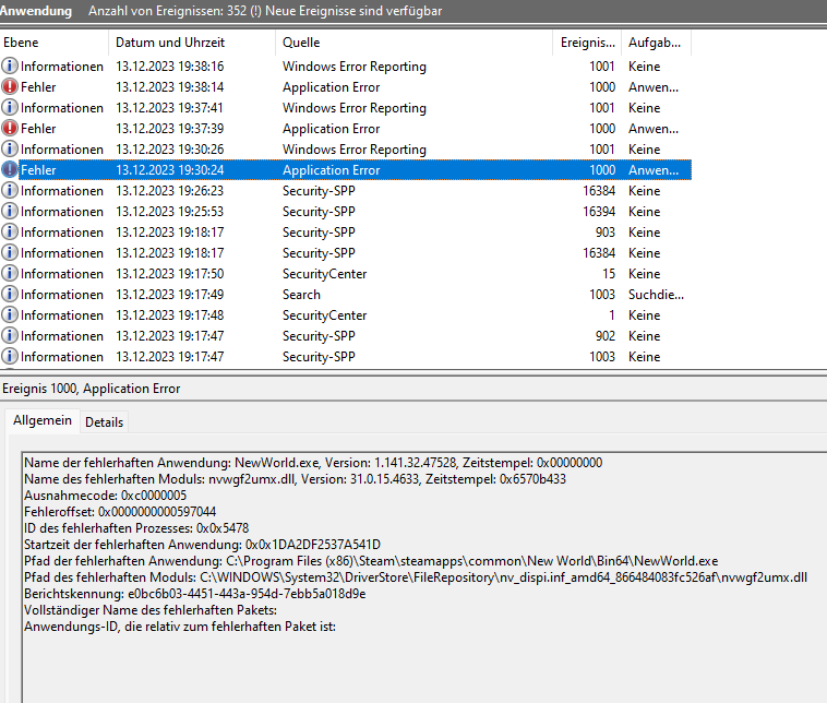

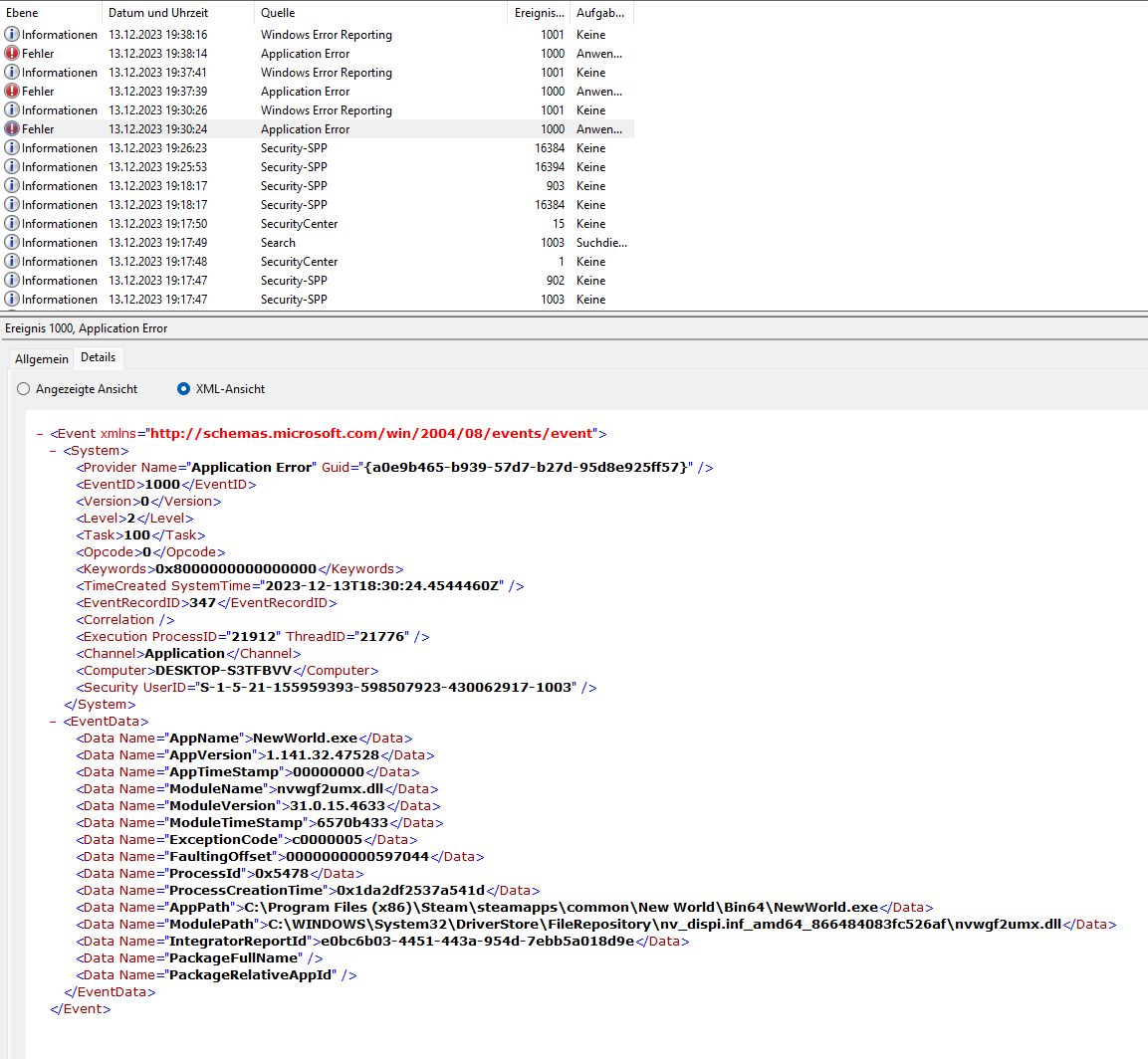

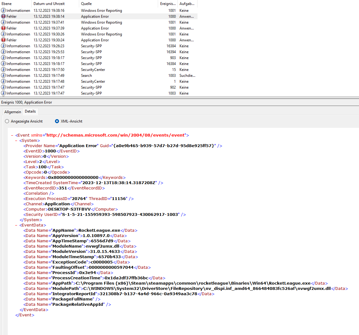

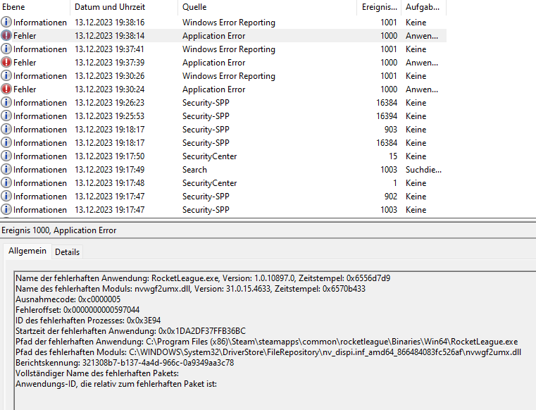

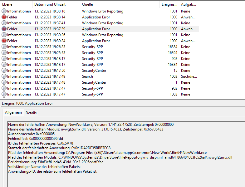

Mittlerweile gibt es aber auch Fehler in der Ereignisanzeige. Hier mal die Details:
New World und RocketLeague sind die Screenshots
Freunde ich habe jetzt nochmal einen weiteren BlueScreen erhalten, dieses mal beim Starten von GTA5.
Stillstandcode ist diesmal DRIVER IRQL NOT LESS OR EQUAL.
Im Ereignisanzeigetool steht wieder der selbe kritische Fehler 41 Kernel Power.
UPDATE: Ich habe jetzt als Problemlöser mal das Programm Fortec drüberlaufen lassen und konnte die Blue Screencrashes jetzt komplett beheben. GTA5 läuft jetzt ebenfalls auf Ultra und meiner gewünschten Auflösung.
New World immer noch nicht. Rocketleague öffnet sich auch jetzt garnicht (beim letzten mal starten auch im Bluescreen geendet)

@19steven95 im Eventlog wird ja als Verursacher auf die nv_dispi.inf verwiesen das lässt einen veralteten Treiber vermuten. https://www.nvidia.de/download/driverResults.aspx/216975/de
Du sagtest ja du hast zig Treiber durchprobiert, DDU wäre dann wohl wirklich der beste Ansatz, aber Vorsicht, du kannst dir damit auch Neue Probleme ins Haus holen.
