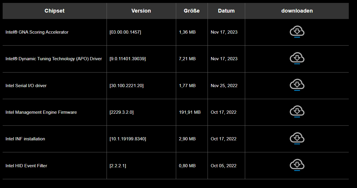

Chipsatztreiber werde ich ebenfalls mal installieren.
Soll ich da über den Link einfach alle zu dem Mainboard und WIN11 64 bit Treiber installieren oder woher weiß ich welchen genau ich brauche ?
Ja kannst du so machen, die Treiber sagen dann schon wenn was nicht passt.
