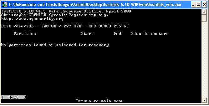

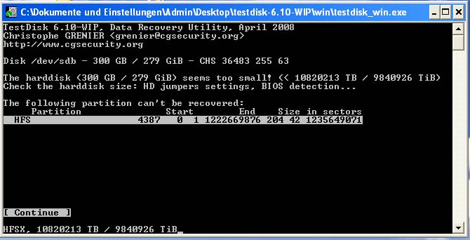

Ich schließe mich den Problemen hier an. Habe eine externe Festplatte von Maxtor 300 GB auf die ich nicht mehr zugreifen kann. In den Eigenschaften werden 0 Byte angezeigt und Format RAW… Bei Zugriff kommt entweder die "Datenstruktur ist beschädigt" oder die Platte sei unformatiert. Habe Testdisk laufen lassen und habe die Screenshots angehängt. Wen ich nach deeper search p drücke kommt gar nichts...
Vielen Dank schon mal für die Mühe,

Dein letzter Screen nach Deeper Search zeigt nur eine nicht wiederherstellbare Partition an.
Ist nur eine zusätzliche Meldung, wenn eine gefundene Partition über das Festplattenlimit hinausgeht.
Hat daher keine Aussagekraft, da Testdisk Partitionen auch an alten Überbleibseln oder als solche finden kann.
Daher bestätige am letzten Screen mit Eingabe und überprüfe das Ergebnis.
Teile es mal mit.

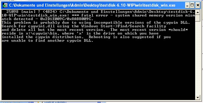

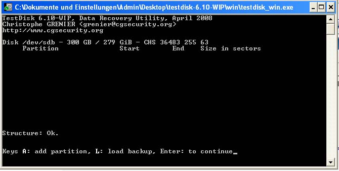

Okay, danke!
Wollte gerade Testdisk wieder starten, da kam folgende Nachricht (s.u.)
Ich versuche das jetz nochmal... strange

Thx, habe ich soeben runtergeladen.
Testdisk läuft wieder, ich melde mich bald nochmal
Testdisk für Windows basiert auf cygwin.
Daher ist die cygwin.dll für die Ausführung unter Windows wichtig.
Normal sollte die neueste version aber im Tesdisk-Ordner sein.
Kann daher das Problem nicht nachvolziehen.
Diese ist normal up to date und sollte direkt über cygwin.com bezogen sein.
Daher auch darauf achten, das Testdisk immer im entpackten Ordner direkt ausgeführt wird.

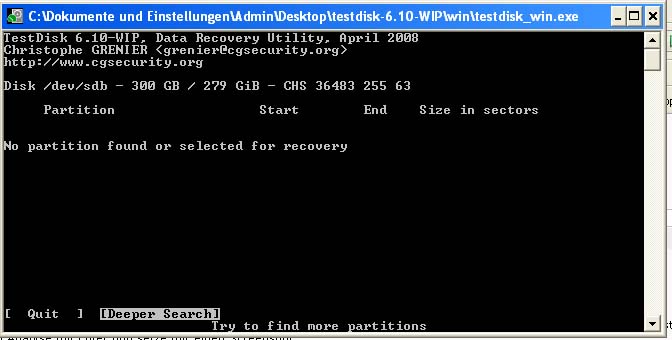

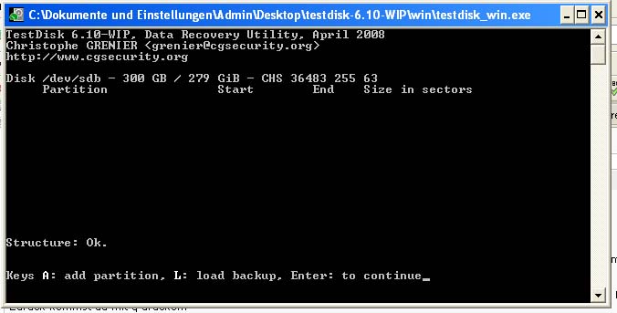

Guten Abend :)
Also, habe deeper search durchlaufen lassen. Es hat sich nichts getan, wie du sehen kannst. Was nun? Woran liegt's?
