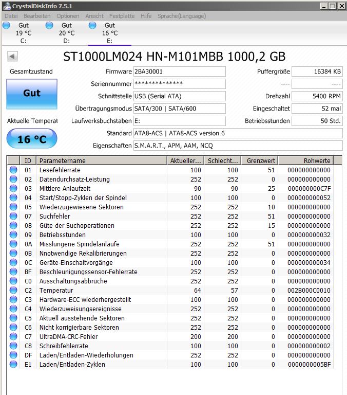

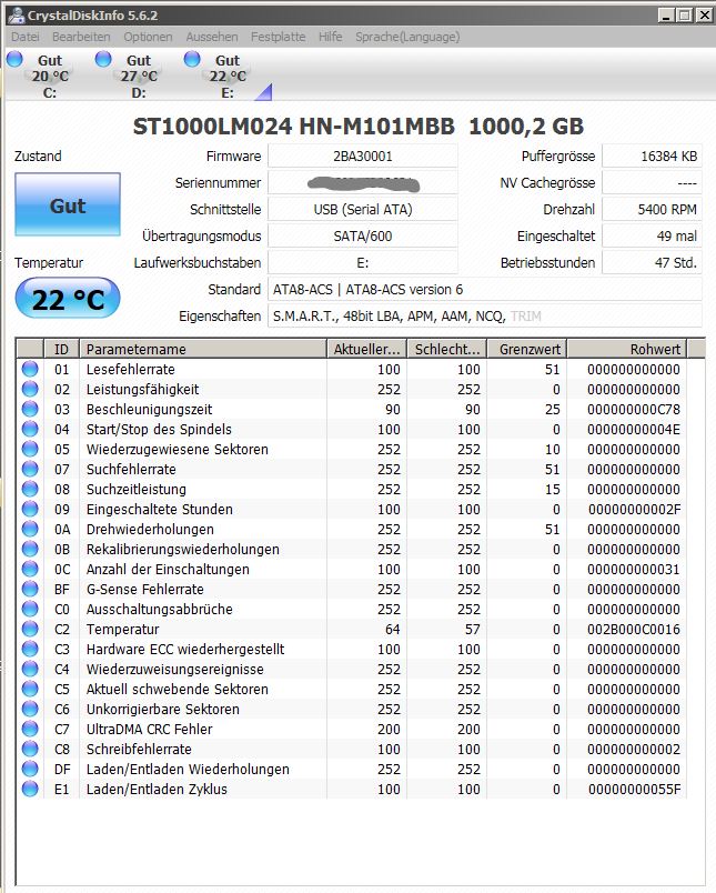

überarbeitet hat sie sich bisher nicht:
trotzdem fordert win7 immer wieder überprüfung oder sagt sogar, die platte müße erst formatiert werden. ich zieh sie ab und das spiel beginnt von vorn: sie läuft mal ne minute, mal stundenlang, dann bricht der kontakt wieder hab, bisher zum glück offenbar ohne verluste, auch läuft die platte ungerührt weiter.
muß ich mir sorgen machen? was ist der grund? wie kann ich ihn beheben?
SATA-300 links bedeutet, dass der USB SATA Bridgechip nur SATA 3Gb/s unterstützt, es ist also ein älterer Chip und damit könnte es einer sein der nur xHCI 0.96 hat. Probiere es an den USB Ports hinten am Board, auch wenn Du nicht verstehst wieso und das die Platte sonst funktioniert, schließt die UX State Energiesparzustände nicht aus.
