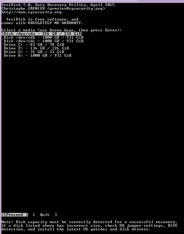

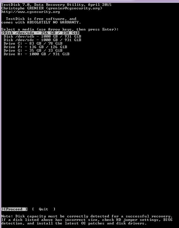

ich habe vo einem Kumpel eine ext. HDD bekommen auf die nach einem Systemabsturz nicht mehr zugegriffen werden kann.
Ich habe mich hier auch schon ausführlich über TestDisk belesen, nur leider wird die HDD von dem Tool gar nicht erst erkannt. Genauso verhält es sich leider auch mit PhotoRec.
Die Bilder sind einmal aus TestDisk und einmal wie der Datenträger in der Datenträgerverwaltung unter Windows angezeigt wird.

Estmal danke für die schnelle Antwort und ja ich hab 3 Platten intern und die defekte (WD My Passport Ultra 1,5TB) extern via USB angeschlossen. Auch CrystalDisk, wie im Bild zu sehen, erkennt auch nur die internen.

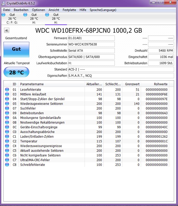

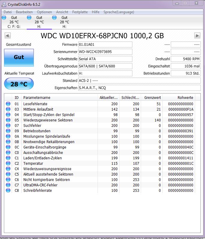

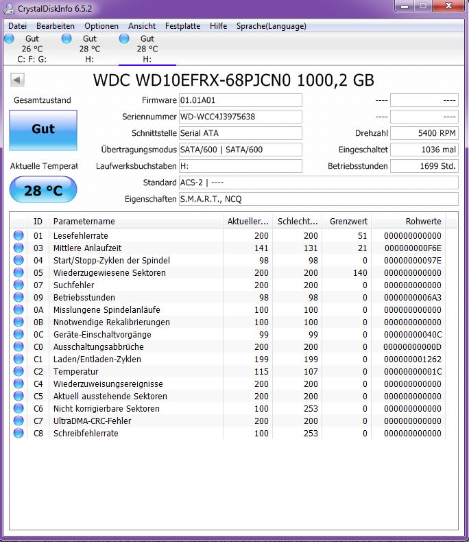

VikingRussel, poste bitte mal die Screenshots von CrystalDiskInfo für das Laufwerke und das es geht, die SSD auf der C: steht ist ja hier wohl nicht das Problem. Und ziehe bitte das Fenster soweit auf, dass alle Attribute und auch die Rohwerte vollständig sichtbar sind. Wenn sie in der Datenträgerverwaltung erscheint, müsste sie dort auch erscheinen und sonst ist sie wohl ganz hin, dann kann vermutlich nur noch ein Profi helfen.
Das Problem ist nur das CrystalDisk die externe gar nicht erst erkennt. Die anderen 'beiden' Laufwerke H:\ sind meine 2 weiteren internen HDD's im RAID0.

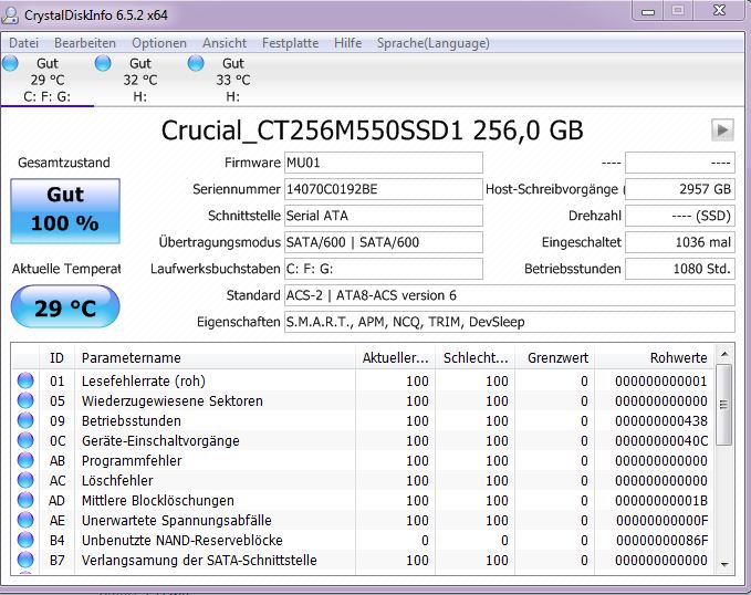

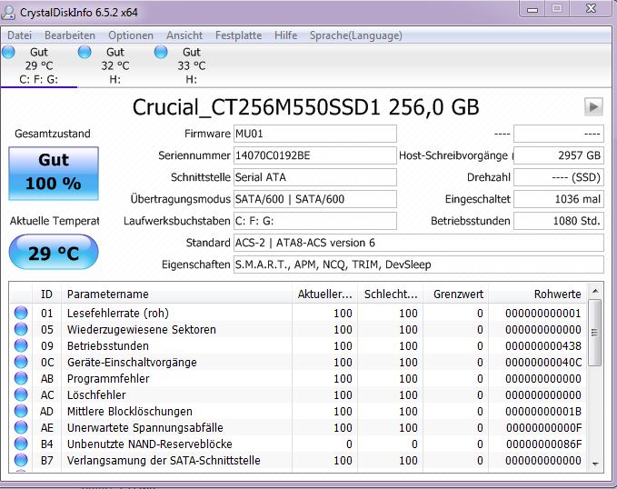

Der Vollständigkleit wegen aber auch hier noch mal die 2 weiteren erkannten internen HDD's:
Die sind beide in Ordnung und wenn die externe nicht erkannt wird, dann muss man sich entscheiden ob man Garantie in Anspruch nehmen und die Daten abschreiben, die Platte zum Datenrettungsprofi schicken oder es selbst probieren will. Das ist eine Entweder - Oder Entscheidung und erstmal dies dann das.

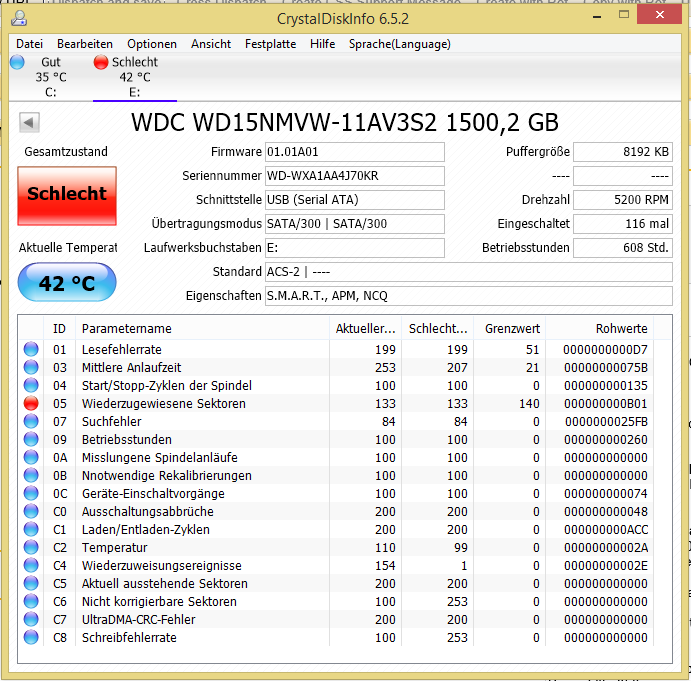

Hallo nochmal,

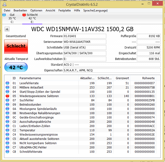

aus der langeweile heraus hab ich die HDD mal an mein NB mit Win8 angeschlossen und man wird es nicht glauben, die HDD wurde nun auf einmal von TestDisk bzw. QRecovery erkannt. Ich persönlich kann zwar derzeit absolut nicht nachvollziehen was hier den entscheidenden Unterschied macht aber hey, jetzt läuft es.
Die Recovery läuft jetzt und wenn das alles geklappt hat, lass ich hier noch ein paar Worte stehen für alle die mal in eine ähnliche Situation kommen sollten.

p.s. auch CrystalDisk erkennt jetzt die HDD
2817 wiederzugewiesene Sektoren, bei der Recovery kopierst Du die Daten hoffentlich auf eine anderen Platte und versuchst kein In-Place-Repair, denn die HDD ist Schrott. Würde mich nicht wundern, wenn die runtergefallen oder sonstwie grob misshandelt wurde. Viel Erfolg bei der Recovery, ich hätte die HDD erstmal komplett mit ddrescue geklont, die könnte nämlich während der Aktion komplett verenden.
Na klar wird das erstmal anderswo hingeschoben und das mir dort komplett was verendet glaub ich nicht. Der Grund für den quasi Ausfall war ja nicht mechanischer Natur, von daher bin ich recht zuversichtlich auch wenn die komplette Recovery mehrere Tage laufen wird.
Der Zustand der Platte ist aber bedenklich! Mache die Rettung auf jeden Fall in einem Rutsch ohne den Rechner nachts auszuschalten.
