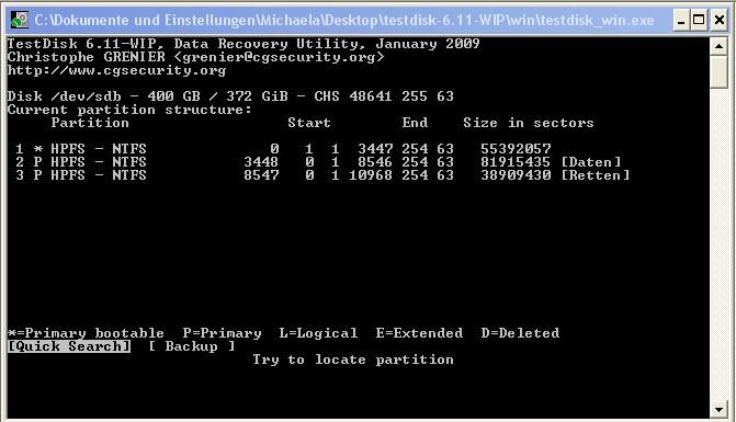

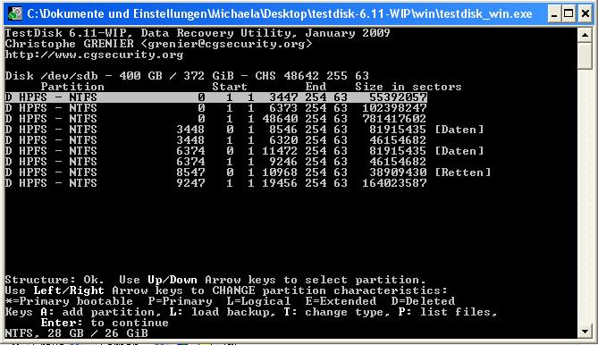

hier ist also der 1. Screenshot von testdisk
der 2. kommt sofort - ist noch am Analysieren

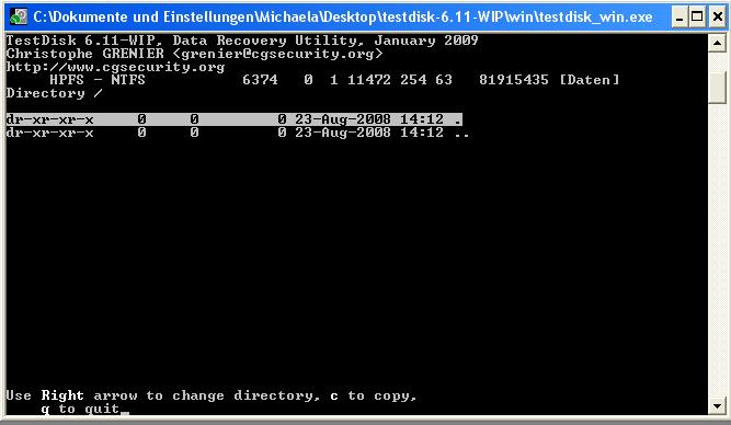

Bei dir ist noch freier Speicherplatz verfügbar.
Warte daher noch auf Infos von Quick und im Fall auch Deeper Search.
Denke auch daran, im Fall zusätzlich gefundene Partitionen auf deine Daten zu überprüfen.
Geht mit p drücken wie beschrieben.
Teile es mit.
Viele Grüße
Fiona

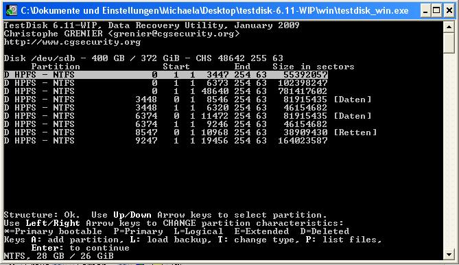

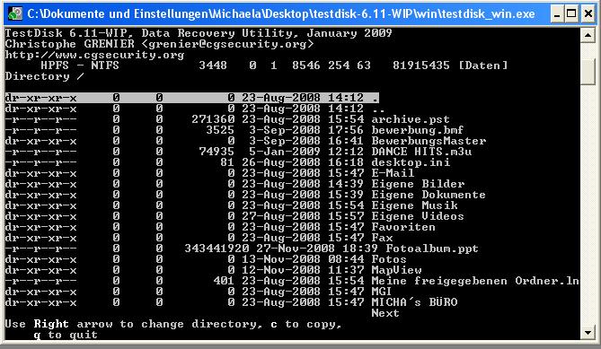

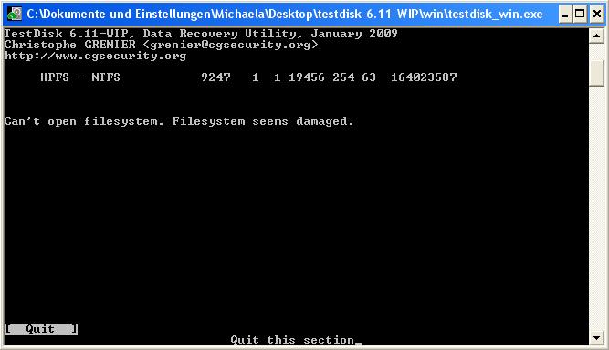

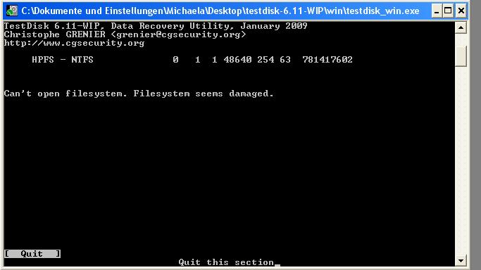

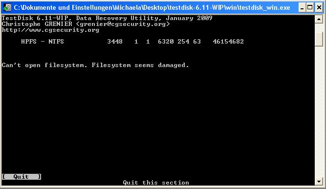

das hat je gedauert - hier der 2. Screenshot nach Analyse
nun soll ich ja die betroffene Partition markieren, aber vorher war die Festplatte ja nicht patitioniert.
Sie hatte nur einen Laufwerksbuchstaben und es befanden sich ausser Datensicherungen nur noch meine Musik drauf.
Was soll ich denn nu markieren?
lg
greiselkatze

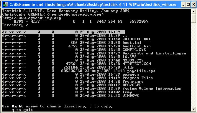

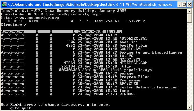

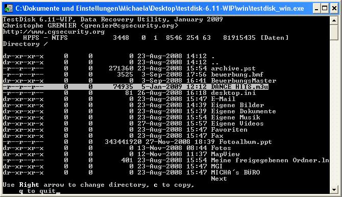

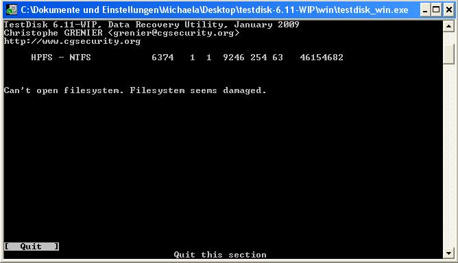

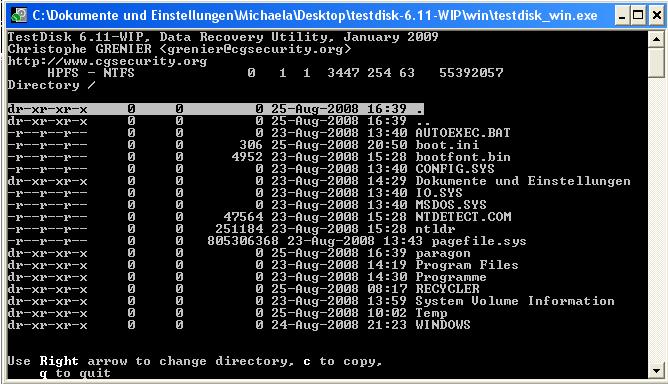

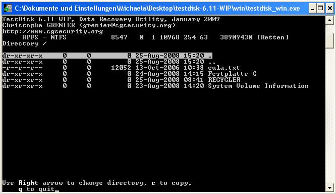

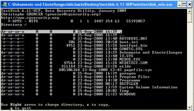

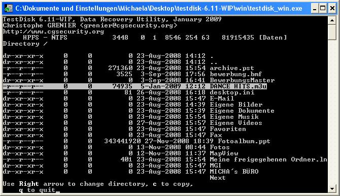

habe dir mal alle drei Listen hier reingestellt.
Mache jetzt gerade "Deeper Search" und melde mich dann nochmal
Eine Festplatte benötigt immer eine Partition, die mit dem Dateisystem, unter Windows entweder NTFS oder FAT formatiert wird.
Erst darauf kannst du Daten ablegen.
Gegenwärtige Situation bei dir ist, es werden 3 Partitionen angezeigt.
Siehst du hier;
https://www.computerbase.de/forum/attachments/testdisk2-jpg.123985/
Ist dies deine externe oder interne Festplatte?
Wenn es deine richtige ist, brauche ich noch die tiefere Suche.
Ansonsten wenn es deine richtige externe Platte ist, sieht es so aus, das du vielleicht dein Datenträger geklont oder kopiert hast.
Hoffe mal du hast nichts überschrieben.
Lasse noch die tiefere Suche Deeper Search laufen und setze mir den Screen.
Wichtig ist auch, das du jede einzelne Partition die gefunden wird, markierst un p drückst, ob deine gewünschten Daten wie Musik etc. angezeigt wird.
Zurück kommst du mit q für Quit drücken.
Teile es mal mit.
Viele Grüße
Fiona
ok - verstanden
das sind die drei Screens von der externen Platte.
das mit dem Kopieren der internen Platte habe ich auch erkannt, das sollte die Software von Paragon ja auch tun -- allerdings dann als Archiv abspeichern und nicht den Inhalt der Externen überschreiben.
Nachdem ich das gemerkt habe - fand von meiner Seite kein Schreibvorgang mehr auf der externen Platte statt.
Deeper Search läuft noch
mache dann den gewünschten Screen.
danke fiona

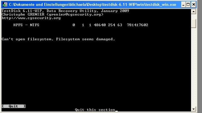

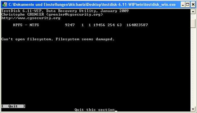

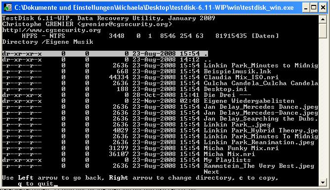

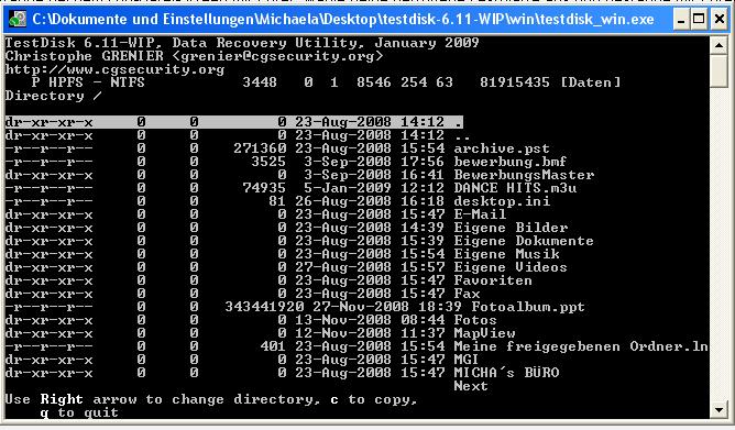

das wurde nach "Deeper Search" angezeigt
ich habe hier alles nacheinander zu deinen "Forschungszwecken" abgelichtet
so eine ähnliche Struktur hatte auch GetBackData gefunden.
Dort befand sich allerdings im Ordner´Eigene Musik`leider nicht das, was vorher drin war
Kannst du mehr sehen?
Was soll ich nun tun?
lg
greiselkatze

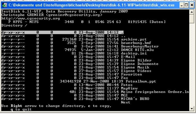

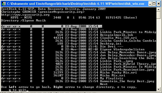

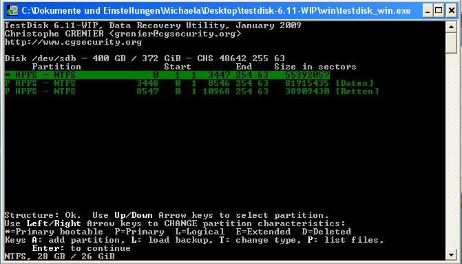

habe jetzt meiner Meinung nach alles durchgeforstet und auch das gefunden, was ich vorher schon mit dem GetDataBack tool entdeckt hatte. Leider habe ich nicht die 1100 Lieder gefunden, die ich schon mit GetDataBack erspäht hatte.
Die 20 Titel, die ich gefunden habe, tragen die Endung ´jpeg´und nicht ´mp3´
Am Interessantesten erscheint mir Folgendes: siehe Screenshots
wie kann ich die Daten auf Funktionalität überprüfen?
Dazu müßtest du die Daten auf einen anderen intakten Datenträger mkit Testdisk erstmal kopieren.
Infos dazu mal hier;
https://www.computerbase.de/artikel...von_einen_beschaedigten_datentraeger_kopieren

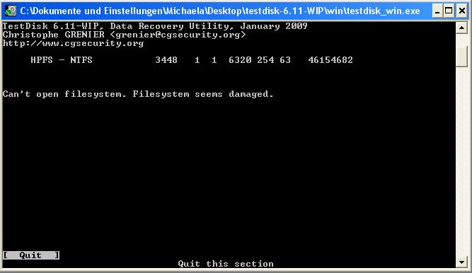

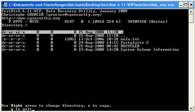

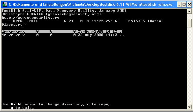

Nach deiner Auskunft gab es nur eine Partition vorher?
Wäre auf diesen Bild die dritte Partition;
https://www.computerbase.de/forum/attachments/testdisk6-jpg.124022/
Sieht so aus, das dein Image-Programm da reingeschrieben hat, und das Dateisystem stark beschädigt hat.
Du kannst es mal mit scavenger oder Restorer2000 Pro in der Testversion gegenprüfen.

Sieht viel aus, ist es aber nicht.
Ist auch zusätzlich eine Bescheibung für einen tieferen scan mit besseren Ergebnissen in Restorer2000 Pro.
Kaufe erstmal nichts, sondern überprüfe nur das Ergebnis.
Pobiere mal Dateien mit Testdisk zu kpieren.
Hole erstmal was geht.
Wenn es dann noch Probleme macht, teste einfach Restorer2000 Pro oder scavenger in der Testversion gegen.
Wenn du scavenger nim mst, mache den langen scan und überprüfe das Ergebnis.
Teile es mal mit.
Viele Grüße
Fiona
