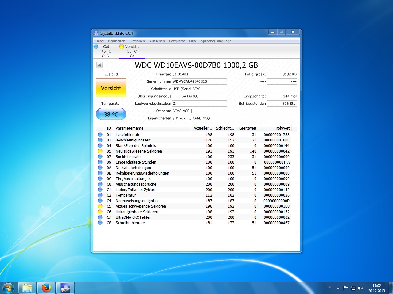

Nun habe ich einmal ChrytalDiskInfo benutzt um grundsätzlich die Funktion der Festplate anzusehen und folgendes tut sich nun auf (angehängtes Bild 1)

auf einer defekten Festplatte mit vielen fehlerhaften Sektoren würde ich nicht mehr versuchen, dort das Dateisystem oder sonst was zu reparieren, die Platte würde dadurch noch mehr kaputt gehen.
Ich würde sofort die Platte auf eine andere klonen und dann von dort aus das Dateisystem zu reparieren bzw. die Daten zu retten
506 Betriebsstunden , klingt als wäre da noch Garantie drauf ?

Hier helfen dann nur noch Datenrettungsprogramme, z.B. Recuva, PC Inspector File Recovery, Get Data Back, o.a.
Sehr richtig!
Bei so einer Platte sollte man, wenn man sich an die Rettung machen will, am besten eine 1:1 Kopie auf einer guten Platte anlegen, mit dd oder Clonezilla, und dann an dieser 1:1 Kopie alle möglichen Rettungsversuche starten.
Wenn man mit Test- und Wiederherstellungstools auf der kaputten Platte rumrödelt, dann hat man sie ganz schnell komplett zerstört!
