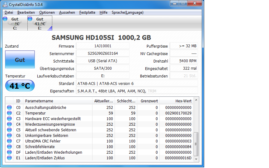

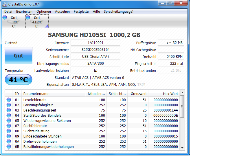

Post mal einen Screenshot von Crystal Disk Info.
Du musst die Platte dazu (noch) nicht intern einbauen.
Hier ein paar bilder, Aber die anzeige mit denn stunden haut auch nicht richtig hin, sind auf jedenfall mehr als die 20stunden viel mehr, habe da mal was gesehen was mit 1000Stunden.

Auf den Bildern sieht man jetzt keine Fehler, kann also sein, dass es am Gehäuse liegt.
