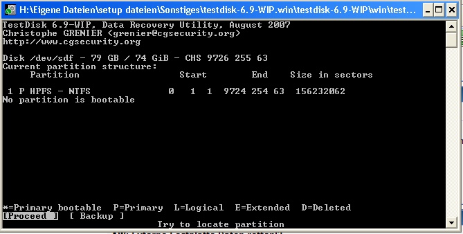

hier ein paar screens von testdisk.

Der 3.Screen ist Option P vom 2.?
Gehe auf Search und lass das mal laufen, danach markiere jeden Eintrag, kontrolliere mit P und melde, ob und wo deine Dateien angezeigt werden, zusätzlich bitte mal einen Mod um Verschiebung ins Datenrettungsforum.
Poste dann auch mal die konkreten Daten, die auf der alten HD auf dem Aufkleber stehn inkl. der bei Ebay ersteigerten.
