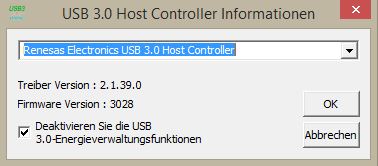

Hier auch?
Kommt auf den Controller an. Wenn Du den Renesas Controller hast, und den Treiber drauf hast (welches Windows ?) findest du das im Startmenü unter Renesas USB 3.0 Host Controller Utility.
Ich such mir nach jeder Windows Installation aufs neue den Wolf.
Edit: Ohne den Treiber hatte ich nur USB 2.0 Geschwindigkeit. Vielleicht mal testen.
