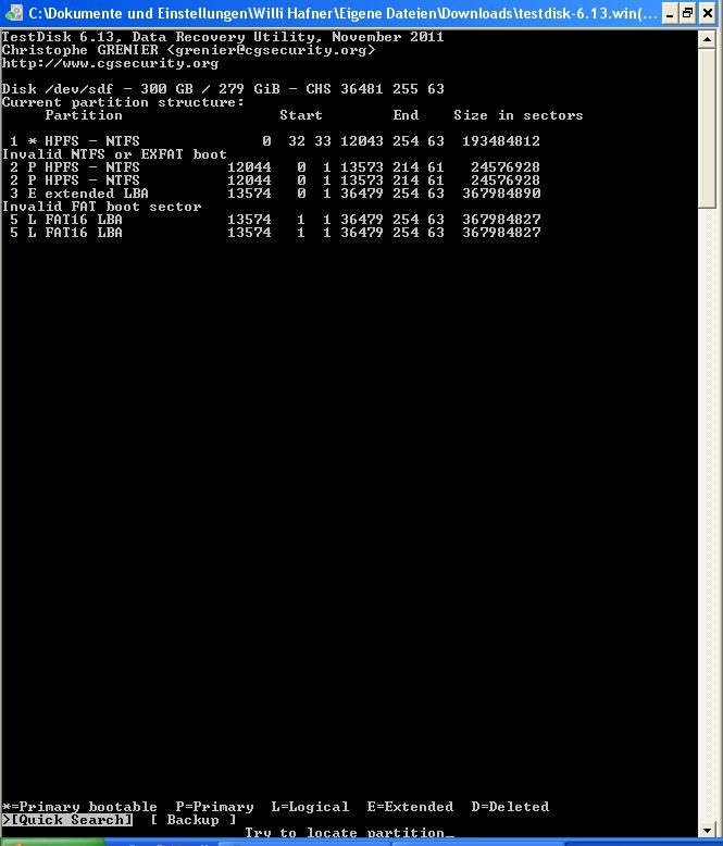

habe Probleme mit meiner Externen 3,5“ Festplatte Trekstor 300 GB. ( im Gehäuse befindet sich eine Platte von WD ).
Wenn ich die Festplatte an meinen Laptop anschliesse, wird diese nicht mehr als Trekstor erkannt, sondern als lokaler Datenträger K und L und M. Die Festplatte wurde von mir aber nicht in verschiedene Partitionen eingeteilt. Beim anklicken von „K“ kommt die Meldung : auf K kann nicht zugegriffen werden, die Datei oder das Verzeichnis ist beschädigt und nicht lesbar. Bei L und M kommt, dass der Datenträger nicht formatiert ist und ob er formatiert werden soll. Bei allen 3 Laufwerkbuchstaben kommt : belegter Speicher 0. Die Platte ist nicht gefallen und hat vor 2 Tagen noch richtig funktioniert.
Ich habe Datensicherungen darauf und bräuchte diese Daten.
Besteht eine Möglichkeit noch an diese Daten zu kommen?

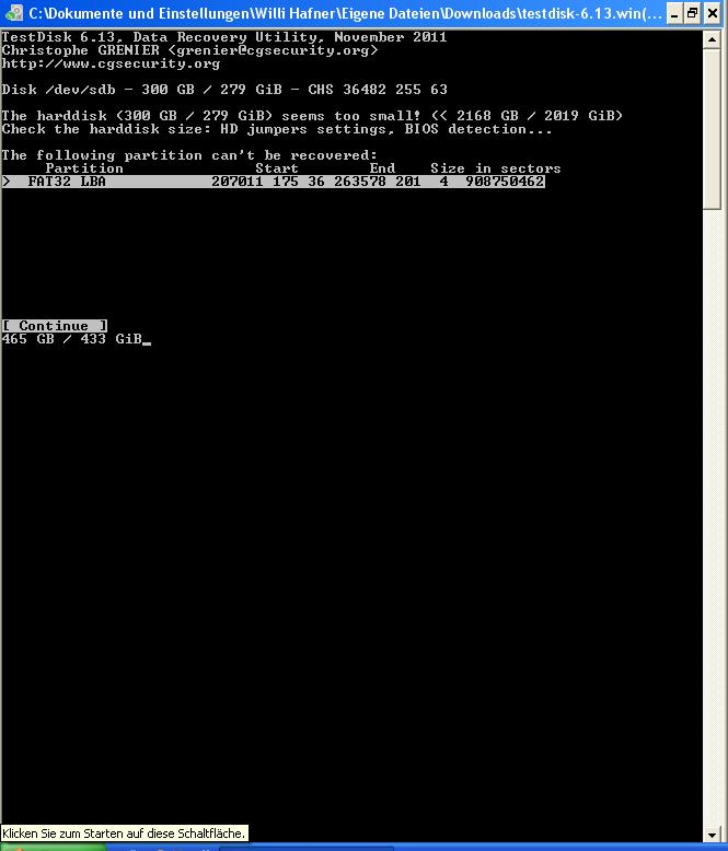

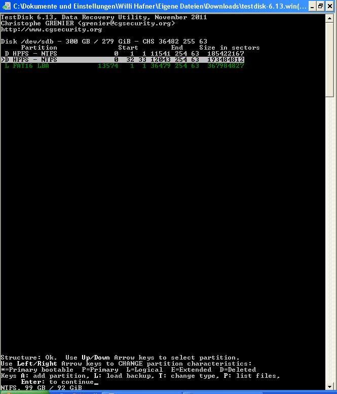

Ich habe mich im Forum im Archiv umgeschaut und mit Testdisk Prüfungen durchgeführt. Mit der Auswertung habe ich aber Probleme. Mit PCs kenne ich mich nicht so gut aus! Ich füge einige Sreenshots an.

Lasse mal in Testdisk Deeper Search laufen, ob es was findet.
Viele Grüße
Fiona
Es sieht so aus, als ob sich in Deinem Fall Bootsektor zerschossen hat.
Dort wird unter anderem hinterlegt, welche Partitionen die HDD enthält.
Abhilfe könnten hier Programme wie GetDatabackForFAT, NTFS oder Freewaretoolz wie RECUVA und WINHEX bringen.
Einfach damit mal die HDD scannen, im Idealfall wird die alte Struktur festgestellt und Du kannst die Daten sichern.

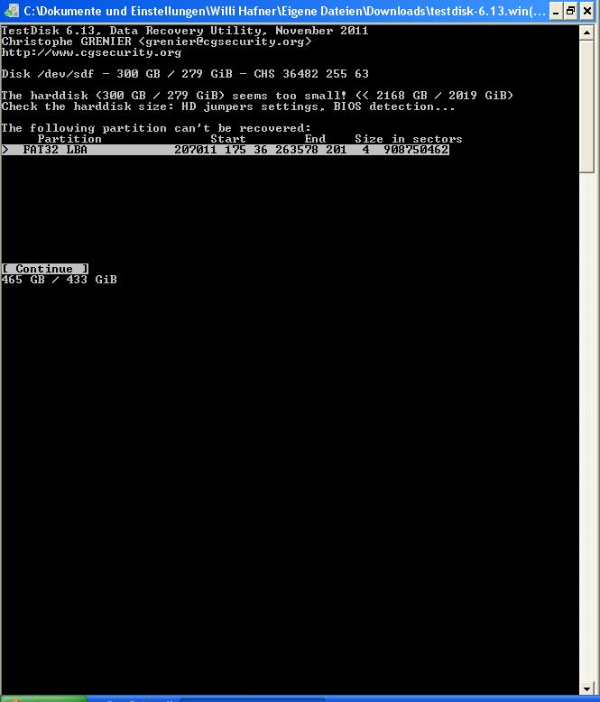

Hallo Fiona,

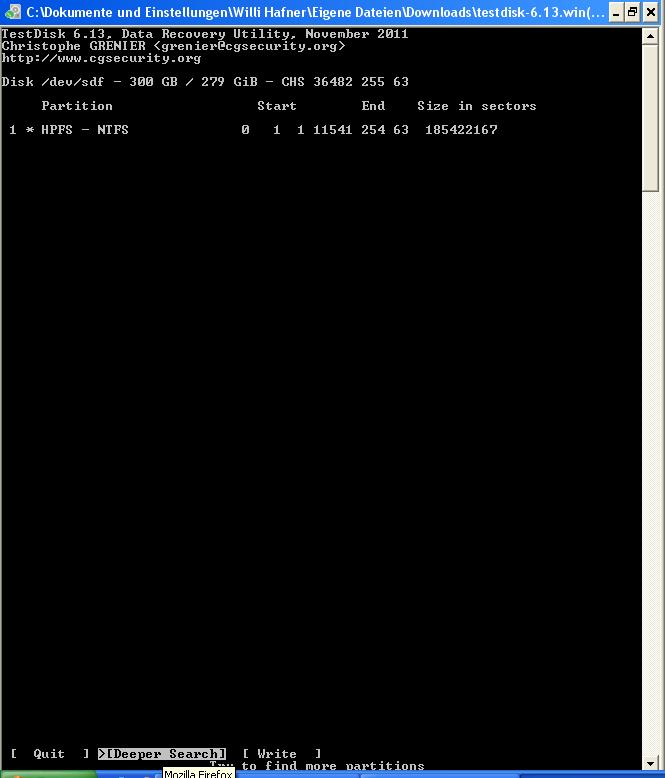

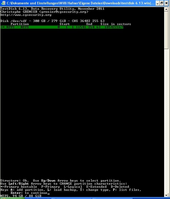

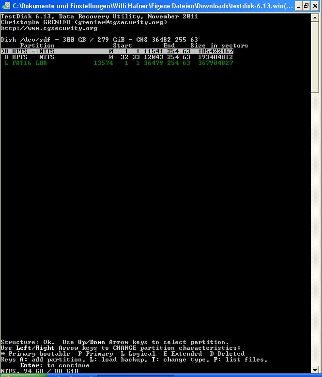

habe Testdisk Deeper Search laufen lassen. Der Laptop hat dabei 2 mal abgebrochen mit blauem Bildschirm und der Meldung, dass Windows heruntergefahren wurde damit der Computer nicht beschädigt wird. Aber aller guter Dinge sind drei und beim dritten Male hat es funktioniert, bin diesmal dabei geblieben.
Anbei 2 Screenshots. So wie Bartmensch sich geäußert hat, sind so wie ich dies daraus ablese Bootsektoren defekt. Was soll ich machen, um an die Daten zu kommen? Die Empfehlung von Bartmensch probieren oder etwas anderes? Bitte um Info!

Mache mal folgendes;
Markiere die mittlere Partition (setze mir dann einen Screen) und drücke dann p, ob du deine Daten oder eine Fehlermeldung siehst?
Zurück kommst du mit q für Quit drücken.
Lasse aber den Screen nach der tieferen Suche stehen.
Teile mir dann mit ob du deine Daten gesehen hast!

Hallo Fiona,
hat leider etwas länger gedauert, Laptop ist wieder einmal abgestürzt. Anscheinend auch Probleme mit der HDD. Habe dafür einen anderen Beitrag eröffnet.

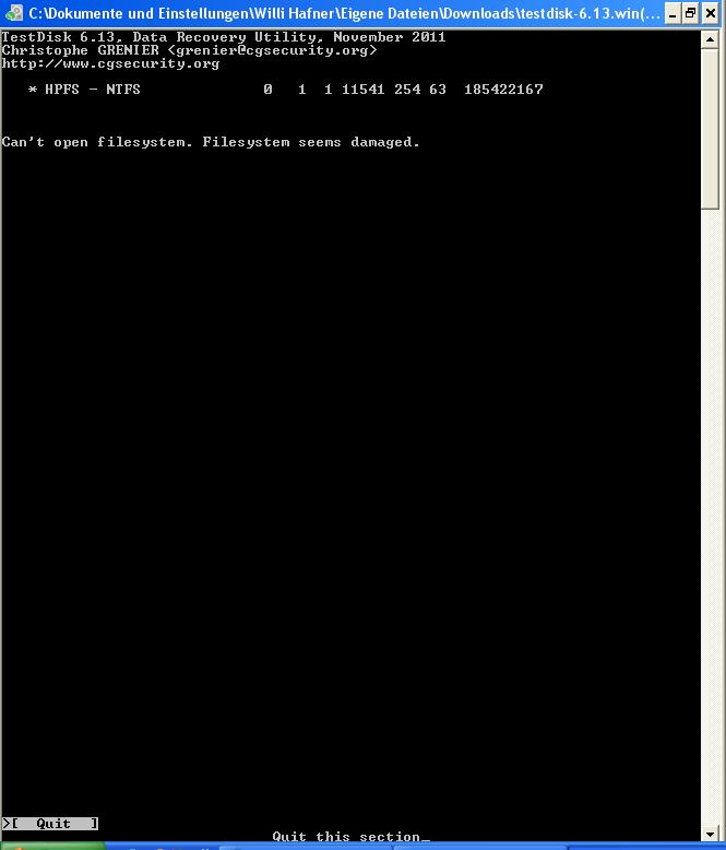

Das mit der externen Festplatte hat nicht meine Daten gezeigt, sondern Fehlermeldung " Filesystem seems damaged" Habe testdisk noch an.
Sorry,
habe Screenshot vergessen, hier sind sie.

Dateisystem ist wahrscheinlich beschädigt.
Lade dir mal eine Testversion an Datenrettungssoftware und mache mal einen Scan was an Daten angezeigt wird.
Nehme entweder den Restorer Ultimate oder Scavenger in der Testversion.
Mache einen RAW-scan oder mit Scavenger den langen scan.
Überprüfe das Ergebnis.
