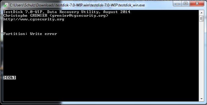

ich habe eine externe Festplatte Toshiba MK1059GSM, Intenso die vom Notebook zwar erkannt aber weder das Volumen angezeigt wird noch der Zugriff möglich ist. Klickt man die festplatte an, so wird diese lange geladen bis es mit einer Fehlermeldung abgebrochen wird:" Auf f.\ kann nicht zugegriffen werden. Falsche Parameter."

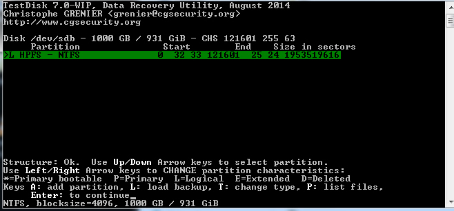

Versucht habe ich bisher chkdsk, testdisk und auch der Zugriff über Knoppix.
Einmal hat es auch mit testdisk funktioniert nach einer Weile ging es wieder nicht.
Auf dieser Festplatte befinden sich tausende von wiederhergestellen Dateien von denen auch sehr viele fehlerhaft sind, ich war dabei diese zu sortieren als sich die Festplatte verabschiedet hat. Kann die Datenmenge der Grund gewesen sein?

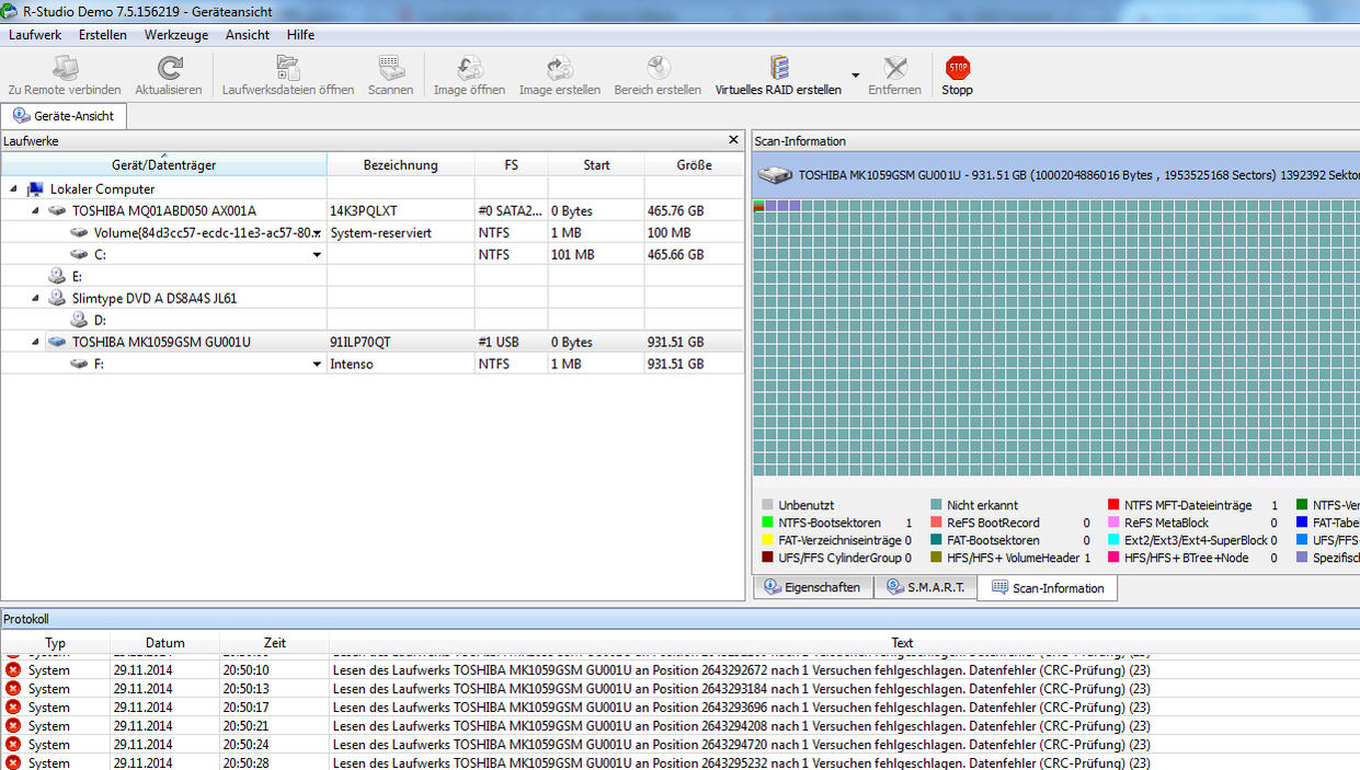

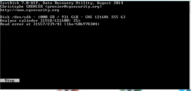

Alles was ich erneut mit testdisk versucht habe schlug fehl. Entweder es wurden nur weniger Daten gefunden oder gar nicht. Aktuell läuft R-Studio mit jede Menge Datenfehlern.

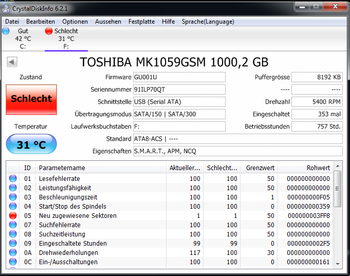

Im Anhang sind noch einige Bilder von testdisk, R-Studio und CristalDiskInfo.

Da ist mit Hausmitteln nichts mehr zu holen, professionelle Datenrettung bliebe als teurer Ausweg.
R-Studio wirft dir CRC Fehler aus, testdisk Schreib- und Lesefehler, auf der Platte wurden bereits 2047 defekte Sektoren (2047 physische 4K Sektoren = 16.376 logische 512 Byte Sektoren) durch Reservesektoren ersetzt (es bleiben noch 3 verfügbar), ein sicheres Zeichen für Oberflächenfehler, ob weitere Sektoren bereits nichtmehr lesbar sind ist leider nicht zu sehen (Parameter C5 und C6 der SMART Werte), steht aber zu vermuten.

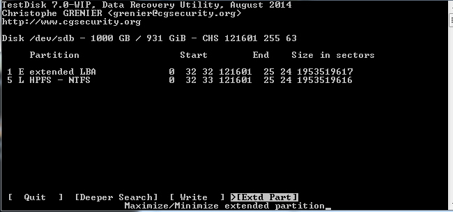

1. testdisk zeigt 2 Partitionen (leider aber auch nicht immer). Ich habe aber diese Festplatte nie geteilt.
2. CrystalDiskInfo zeigt neu zugewiesene Sektoren: Was bedeutet das? ..wobei, wenn ich hier im Archiv lese, sind diese Auswertungen wohl auch nicht 100% verlässlich
3. CrystalDiskInfo zeigt hier 2 GB an, es ist aber eine 1 GB-Festplatte.

CDI zeigt doch eh 1000,2 GB an, die SMART Werte sind recht zuverläßig, hier ist die Festplatte selbst der Übeltäter sonst gäbs kein Laufwerk F. Jeder Massenspeicher kann jederzeit ohne Vorwarnung vollständig versagen, egal wie Alt oder Gut sein Zustand ist.

Wenn das nicht in Frage kommt, dann versuche die HDD mit einem Live-Linux und dem Tool ddrescue zu klonen (dazu brauchst Du eine leere Platte mit mindestens der gleichen Kapazität), dann kannst Du versuchen Daten auf dem Klon mit den üblichen Recoverytools (Testdisk, GetDataBack, etc.) zu retten.
