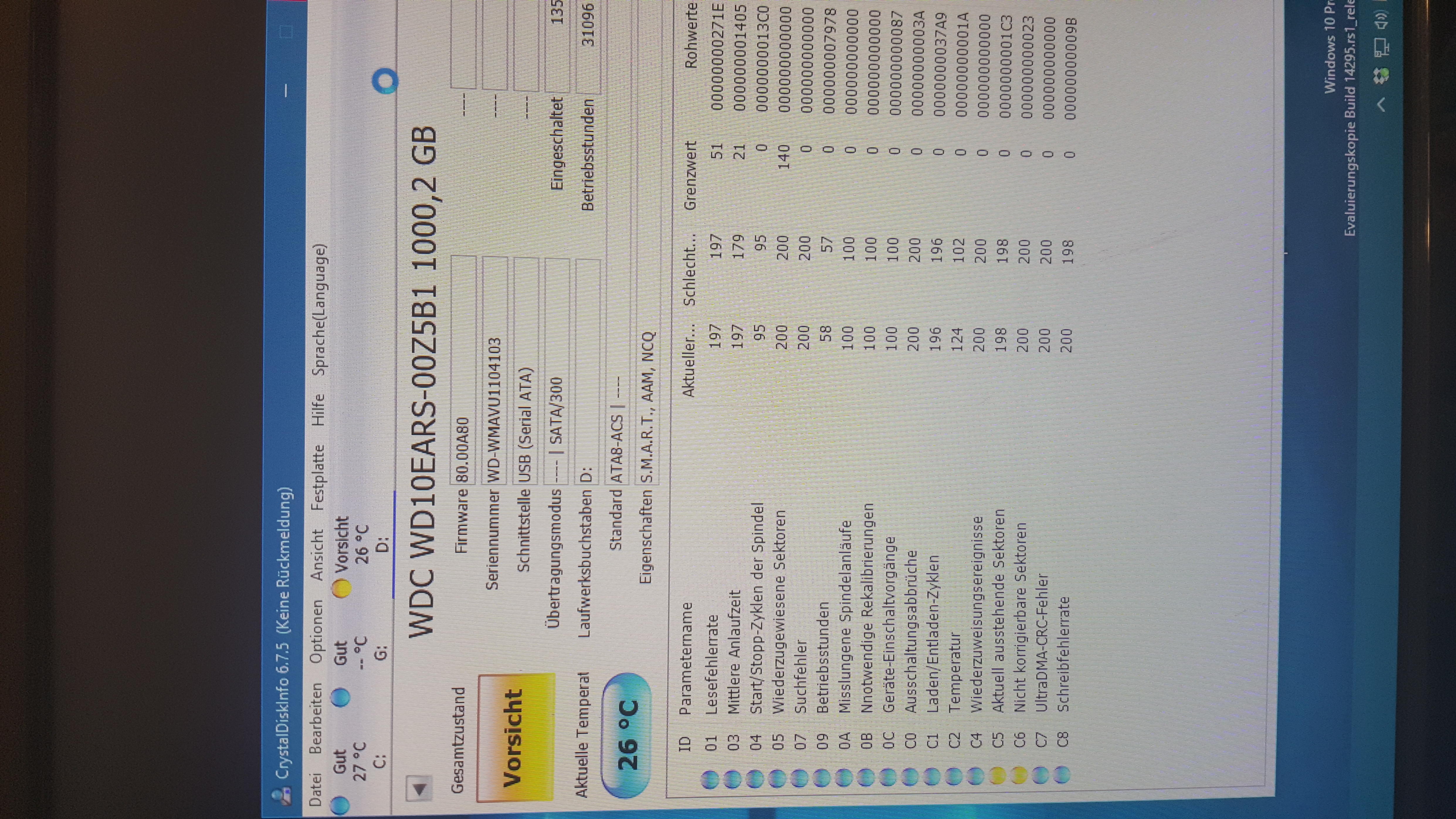

so, Crystal ist durch... Sie sagt Vorsicht (gelber punkt)
gelber punkt bei C5... Aktuell ausstehende Sektoren... Aktuell 198, schlecht 198, grenzwert 0,
gelber punkt bei C6... Nicht korrigierbare Sektoren... aktuell 200, Schlehct 200, grenzwert 0...
reicht dass oder wäre ein bild besser??

Oh - CDI - Vorsicht
C5 198 198 __0 0000000001C3 Aktuell ausstehende Sektoren
C6 200 200 __0 000000000023 Nicht korrigierbare Sektoren

hier mal das ganze als foto...

Dazu hat die HDD schon 451 schwebende Sektoren, also Sektoren wo die Daten nicht zur ECC passen und war offenbar im Dauerbetrieb im Einsatz, wofür dann über 31000 Betriebsstunden schon viel sind. Man müsste die unter Linux mit ddrescue klonen und dann auf dem Klone die Rettung probieren, aber ob das dann bei der Verschlüsselung noch ein zusätzliches Problem ist, kann ich nicht sagen. Wenn die Daten wirklich wichtig sind und es kein Backup gibt (sträflicher Leichtsinn!!!), wäre ein Datenrettungsprofi mit Reinraum die richtige Adresse für die HDD und das Gehäuse, nicht ein Typ in einem PC-Laden. Das kostet dann zwar auch mal einen 4-stelligen Betrag, aber damit sind die Chance auf Datenrettung am Besten und am Höchsten wenn man es gleich macht statt erst einmal selbst zu probieren. Die schwebenden Sektoren scheinen mir die Folge des Vorfalls zu sein und dürfte damit einen baldigen Totalausfall andeuten. Das einfache Umkippen einer hochkant stehenden 3.5" Platte reicht dafür, mit einer 5-jährigen oben drauf erst recht!

Achte wenigstens darauf ob die Zahl der schwebenden Sektoren nicht massiv steigt, sonst würdest Du damit dem Profi die Chancen auf Datenrettung nicht gerade erhöhen, denn dann hat sie einen mechanischen Schaden.
