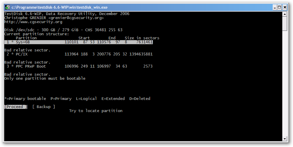

ich habe eine externe USB-Festplatte. Diese war komplett mit einer NTFS-Partition versehen. Ich wollte aber einen Teil davon FAT32 haben. Also habe ich die Festplatte mit der SYS-RESCUE CD (qtparted) verkleinert.
Dabei ist die NTFS-Partition verschwunden. Siehe Screenshot. ("Datenträger 2 nicht zugeordnet")
Testdisk zeigt mir folgendes: siehe Screenshot. Anscheinend ist da alles durcheinander geraten. :-(
Alle weiteren Scans zeigen mir nur die neue FAT32-Partition.
Wie kann ich die NTFS-Partition wieder herstellen? :-(

Nach Analyse wird dein gegenwärtiger Zustand von deiner Partitionstabelle angezeigt.
Dort werden Fehler gelistet.
Wenn du an dem Screen bei Proceed mit Enter bestätigst, versucht Testdisk schon erste Eregbnisse anzuzeigen.
Wenn deine Partitionen nicht angezeigt werden, bestätige mal mit Enter und gege auf die tiefere Suche Search!.
Setze mir jeweils hinterher einen Screen.
Viele Grüße
Fiona

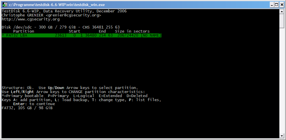

OK. Hier die beiden fehlenden Screenshots.
Die FAT32 LBA ist die neue Partition, die ich mit gtparted erstellt habe.
Die NTFS-Partition, um die es geht fehlt.
Ich lasse jetzt noch den "Deep Scan" laufen.

Durch Erstellen der Fat-Partition wird öfters der Bootsektor überschrieben.
Ganz am Ende bei der tieferen Suche, kann aber die Partition anhand des Backups des Bootsektors von der vorigen NTFS-Partition gefunden werden.
Teile es mal mit.
Viele Grüße
Fiona
