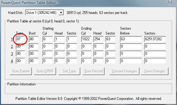

Mit Partition Magic und dem Unterprogramm PTEDIT ist es sehr leicht. Du mußt nur wissen wie sie vorher formatiert wahr (FAT32 oder NTFS). NTFS wäre 07 bei FAT32 ist es 0B.

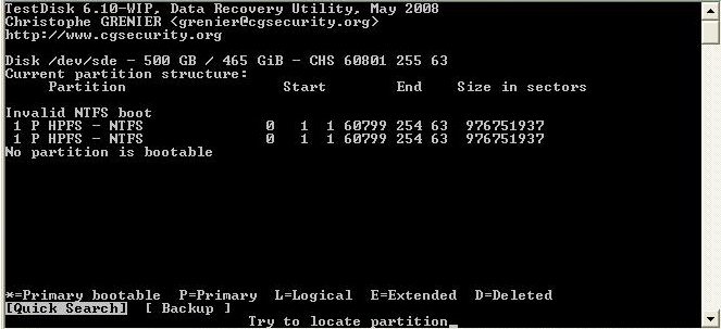

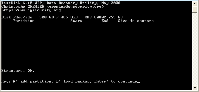

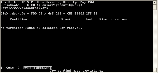

Ich versteh nicht so ganz, was Du meinst mit nicht formatiert aber dennoch gelöscht, deswegen hätte ich schon gerne PICs gesehen. In Testdisk sind die Bilder direkt nach Analyse, dann nach Quick Search und besonders wenn in den letztgenannten Screens keine Partition(em) gefunden werden, nach Deeper Search interessant. Auch wissen wir nicht, ob die Disk-Geometry richtig erkannt wurde.

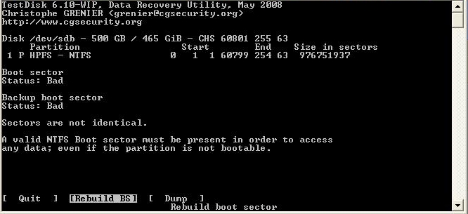

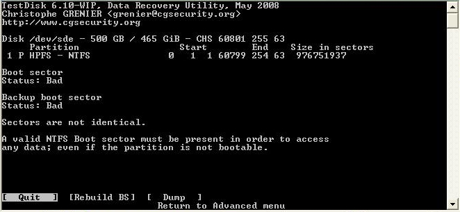

Im Menü Advanced und unter Boot kannst Du den Bootsektor überprüfen!

die Bilder hänge ich jetzt an.

Ich habe Windows XP SP2 ein Bild von der Bootsektorüberprüfung folgt auch.

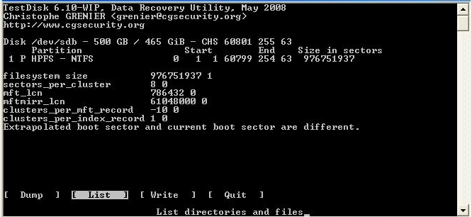

Die Geometrie wird schon richtig erkannt, bei Dir ist der Bootsektor def., führe mal ein Rebuild BS aus und gehe dann auf List um zu überprüfen, ob ein Zugriff auf die Partition möglich ist und Du die Daten einsehen kannst. Schreib mal das Ergebnis.
Jawoll Mueli du bist super ich kann die Dateien sehen. :) Wie geht es jetzt weiter? (alles per copy dauert ja sehr lange ;)) kann ich jetzt eine partitionstabelle schreiben? Die Bilder habe ich angehängt.

Mache bitte nochmal eine Diagnose und poste die PICs gleich nach Analyse, nach Quick Search und dann Deeper Search.
