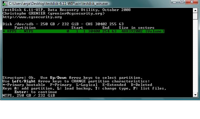

Ich lasse nun gerade "testdisk "laufen und warte bei "Search deeper" auf das Ergebnis.
Da ich noch nich mal weiß (außer den Teil, den ich bei Wikipedia verstanden hab) was eine "Partion" ist, bin ich gespannt was ich mit dem Ergebnis mache. So wie ich die Anleitung verstanden habe muss alle auf "L" setzen? In der Anleitung steht: "mit den Pfeiltasten (links und rechts) kann man Partitionen, die man wiederherstellen möchte als (*) als primär aktiv, (P) primär oder (L) logisches Laufwerk für die Wiederherstellung markieren." Heißen die "oder", dass ich mir das aussuchen kann?
Er ist nun fertig. Das Ergebnis als Bild... What's next?

Ich hab es riskiert und (*) hat geklappt und ein Wunder, es is alles wieder da!

Hast Du mal den Inhalt der Partition mit p (list files) anzeigen lassen?
